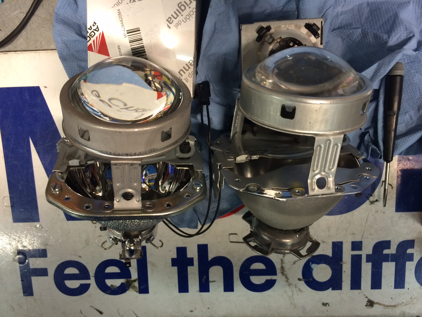

Vahetades originaal projektoreid Hella Evor-x vastu , tekkis küsimus ülemise ääre plekis? Originaalis on see küljes aga Evor-x pole seda, milleks seda kasutakse?
Samas projektorit uurides palju valgust peaks originaalis sealt läbi mahtuma tekkis küll paraku küsimus, et kas enam pimedamalt tuld ehitada on võimalik?
Evor-x vs orikas.http://www.upload.ee/thumb/4413363/IMG_0157.JPG
Väga suur vahe on veel sees luupidel originaal luup sisuliselt ei paista läbi, kui üritada mingit teksti tuvastada, samas Evor-x luup on märksa selgem pole selline purgipõhi.

Evor-x vs orikas.
See on minu arust lihtsalt valguse suunamiseks. Et oleks mingi kindla kujuga. Olen originaalil ka selle ära võtnud. Ega midagi juurde ei anna, kui reflektor tuhm.

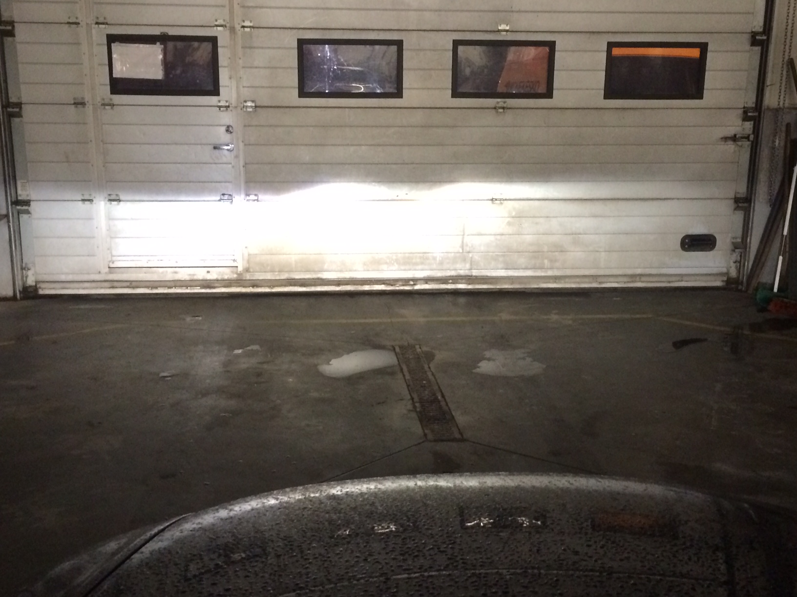

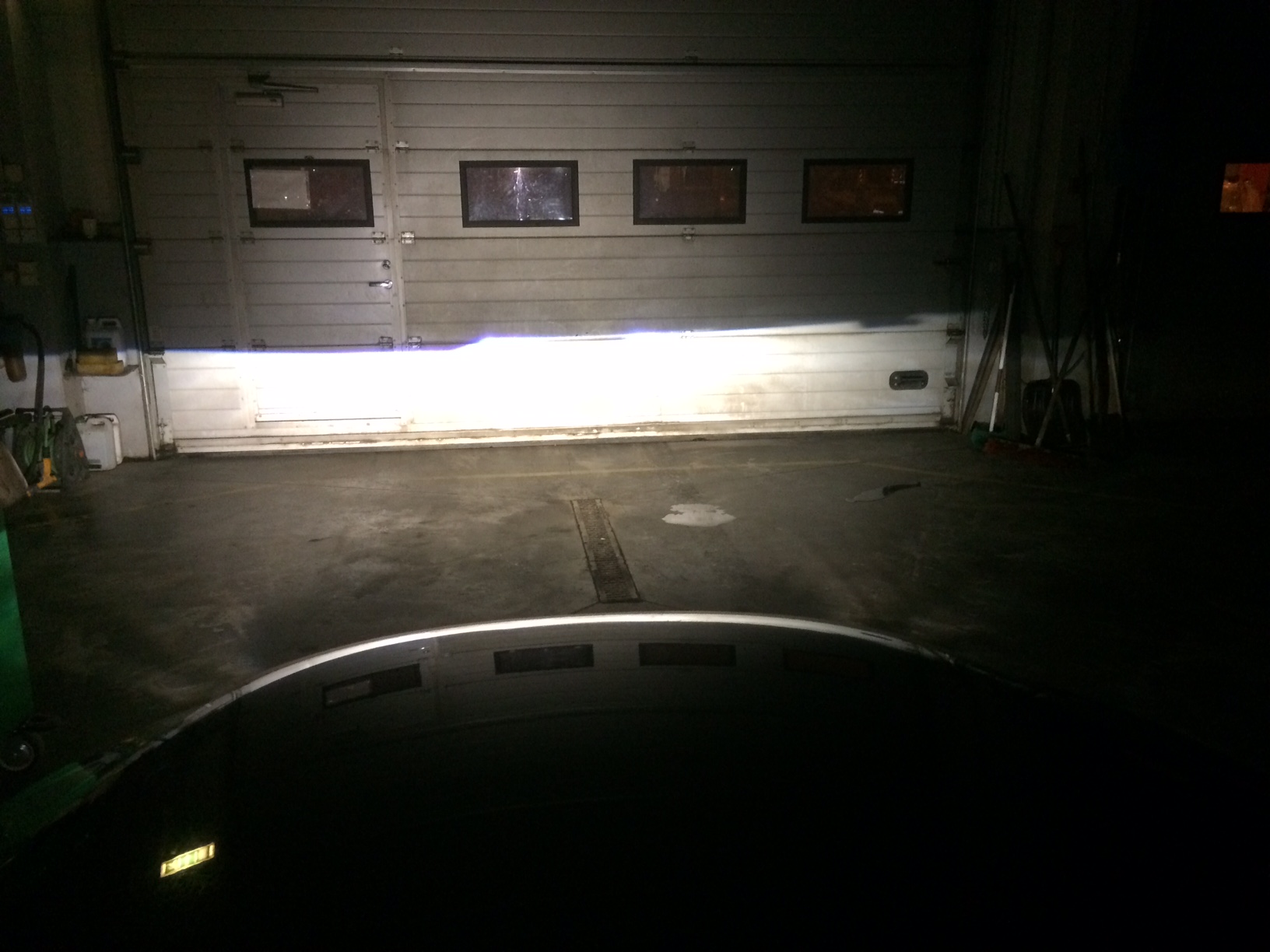

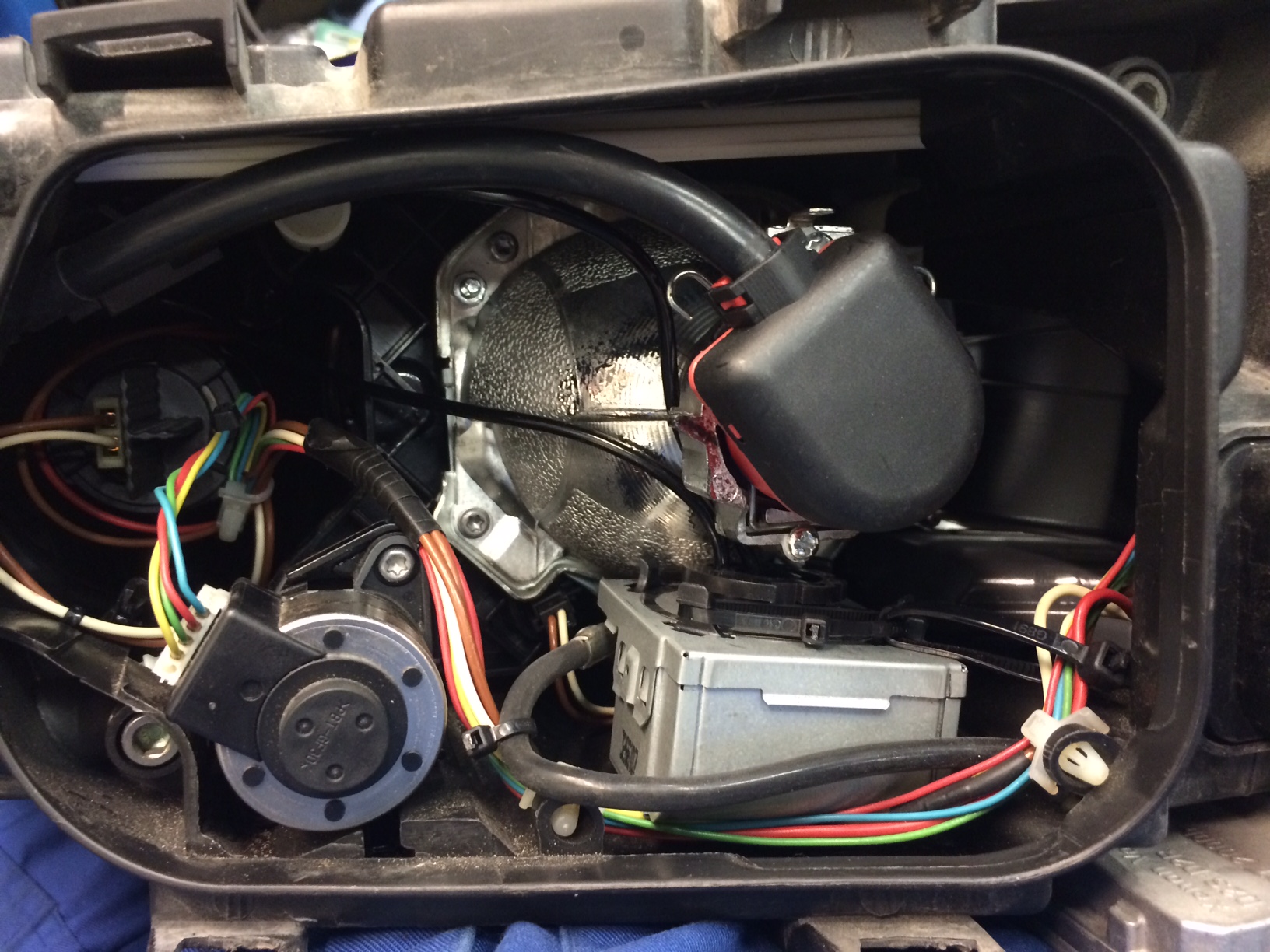

Olles just kogu selle projektorite vahetuse läbi teinud tavatulede puhul jagaks veidi pilte, et mis muutus.
Lähituled enne vahetust:
http://www.upload.ee/thumb/4455369/IMG_0226.JPG
Lähituled peale vahetust:
http://www.upload.ee/thumb/4455370/IMG_0230.JPG

Käiviti ploki kinnitasin peajuhtme külge nipukatega, ideaalne oleks montaazi liimiga fiksida tule korpuse põhja, et ei jääks reflektori liikumisele- reguleerimisele ette.
Tekkis selge ülemine äär, kaugtuledele pimeda osa vihk keskelt selgem.
Lähituledele enam seda ääriku plekki tagasi ei pannud.
Põhimõtteliselt nüüd tulede valgusjõuga rahul.
Iseenesest midagi keerulist pole rahulikult tehes kogu protseduur 3-4 tundi kokku koos tulede regulliga.
Esitulede korrektne paika saamine on muidugi omaette komöödia. Suur tuli aga ühtegi kinnitust tulel üleval pool ei ole ja tuld paika sättida altpoolt nende regull juhikutega:cool:.
