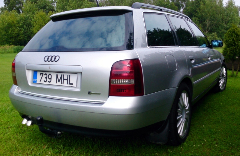

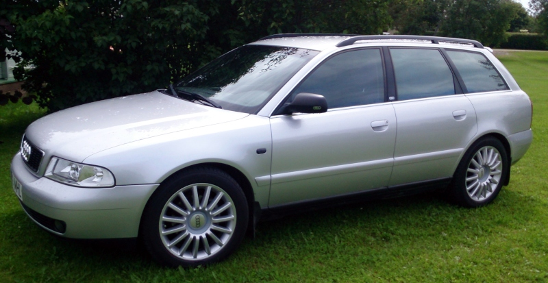

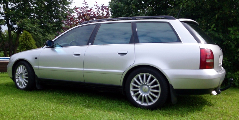

Eile sai autole suurem kevadpuhastus tehtud. Pesu, pigi eemaldamine, kerge poleerimine ja
vahatamine. Tahtsin ka mootoripesu teha aga see meenus liiga hilja - jääb järgmiseks korraks.
Salong sai ka puhastuskuuri, suvised matid sisse ja nüüd endal ka parem sõita puhta autoga.
Sai ka mõni pilt tehtud.
