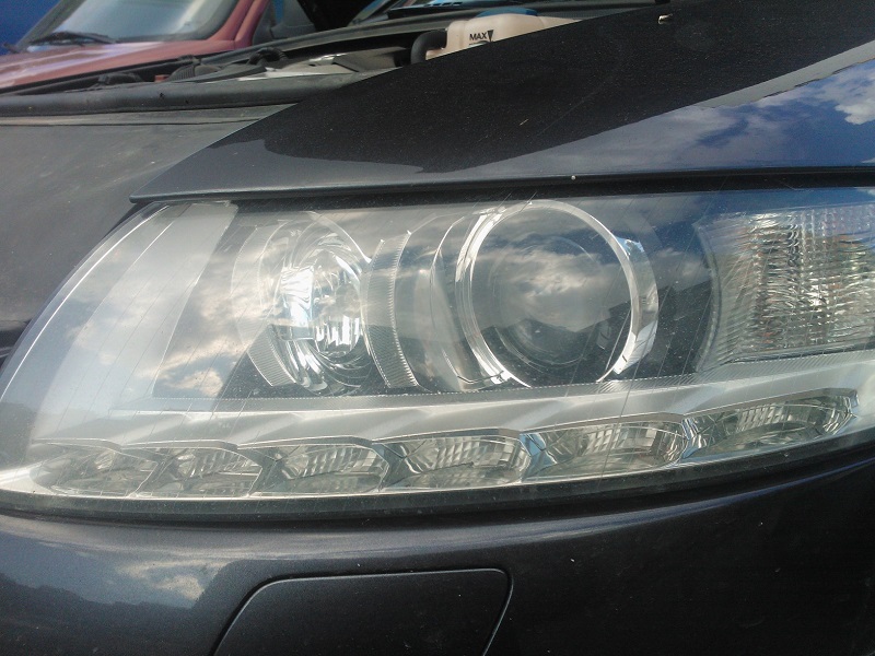

Algselt postitas: meelo
Saaksid äkki pilti oma masina esituledest teha millega valgus saabus?
Mina ostsin sellised.
Lihtsalt meeldib selline tumedam hoiak. Kes tahab originaali sarnasemat, siis olemas ka sellised.
Minu omadel siis päevasõidu tuled on ledid. Õhtu poole on xenon lähitulena ja täistuli H7. Vihmaga on eriti mõnus, sest xenoni valgust sööb asfalt ära. H7 kollakat valgust aga mitte. Seal siis nightbreaker outlimited vms.

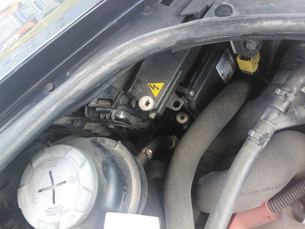

Kui kurvikaid pole, siis lihtne. :) Kui stange, või tule eemaldamisega probleeme, siis kirjuta siia.
D3s siis sellise kujuga.
Ma ei tea kas need on sellist nägu, et kurvikad oleks?
http://www.upload.ee/thumb/4241745/WP_001902.jpg
http://www.upload.ee/thumb/4241750/WP_001903.jpg

HangOver
postitati 02.09.14 18:13 Tsiteeri
Ei ole märganud, ilmselt näitavad nii kehvasti, et ei märka. Aga räägi kas nende piimjate luubiklaaside taga on siis ka veel reflektorid olemas?

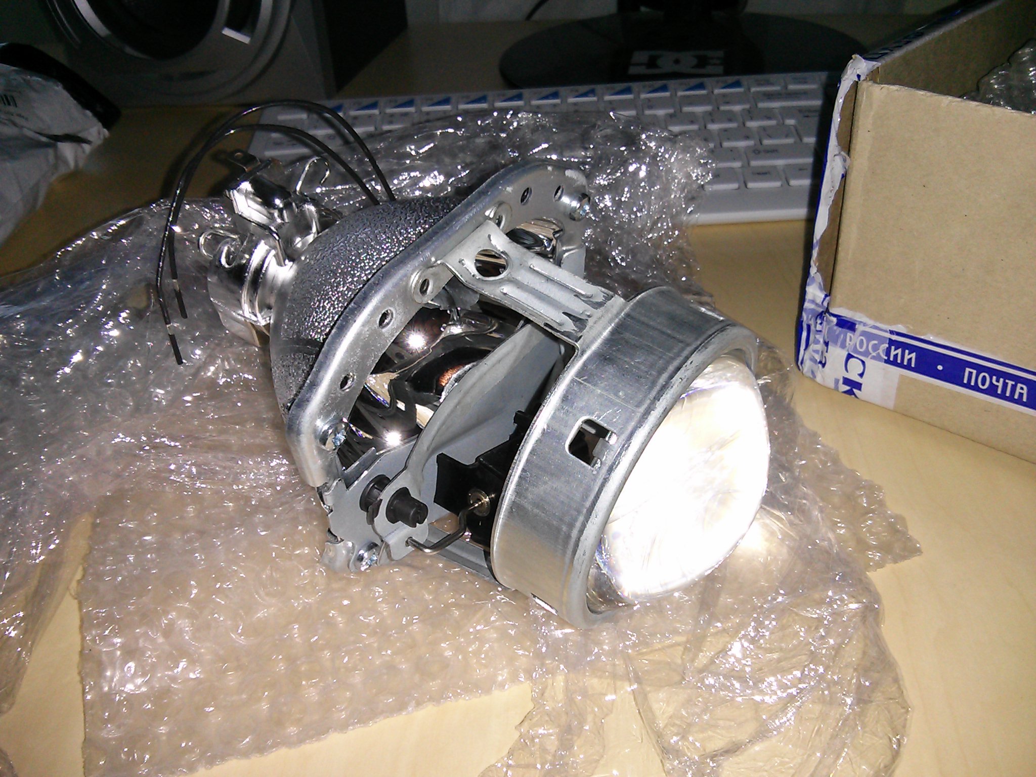

Sain projektorid kätte, läigivad küll. Vaatan, äkki saan vanadest ka võrdlus momendi. http://www.upload.ee/thumb/4242034/IMG_20140825_190034.jpg

postitati 02.09.14 20:52 Tsiteeri
Ära unusta siis pimedas pilte teha, enne ja pärast! Ootan huviga, ka töö pilte.

Projektor on 4 kruviga kinni. et pole just vga mõtet pilte teha. ;)
Enne ja pärast on asjad, mis loevad. :)

Ma soovitan kõigil olla ülimalt ettevaatlik reflektorit puhastades. Minul nii kui kraani vee alla panin jooksis läikiv kiht maha. :(
Ma ühe kroomisin aerosooliga üle ja oli ca aasta vist ees. Enam ei mäleta a üle 6 kuu kindlasti. Mingi päev võtan lahti ja saab võrrelda, kas jääb peale, või läheb kohe tuksi. :)

Piltide järgi ei ütle midagi, kurvikate kood on 8Q5, vaata raamatust järgi, esilehe sisekülg.
HangOver
postitati 03.09.14 16:30 Tsiteeri
8Q5 puudub, on 8Q6 järelikult ei ole kurvikaid ja järelikult saab ka lahti teha. Reval soovitas uued tuled osta ja järelikult ei tea nad tuhkagi millised lahti käivad ja millised ei.
Tuleb siis kusagil lasta lahti võtta ja ära puhastada järelikult, kuna omal garaazi ei ole. Kirjutasin Flamekole ka, et kas puhastaksid, aga kuna kurvikad, siis ei saa lahti võtta.

Sorry, siiski on 8Q6 kurvikas. Sul ju FL ja sellel veits teine lugu. Mu kirjandus oli veits vana.

HangOver
postitati 03.09.14 18:39 Tsiteeri
Deem päris keeruline, aga ilmselt on siis kurvituled kuna kood klapib. Väikese kiiruse juures keerates läheb küll ees midagi põlema, vist see seesmine halogen või udukas, aga kurvitulesid ei ole märganud, sest need laternad ei näita tuhkagi. Aga ma siis alustan xenonite vahetusest. Kui ise vahetada peab midagi ohutuses ka järgima võrreldes H7-ga ?
Leidsin vähemalt DIY http://rebane.planet.ee/masinad/a6/C6_HID_Bulb_Replacement.pdf
