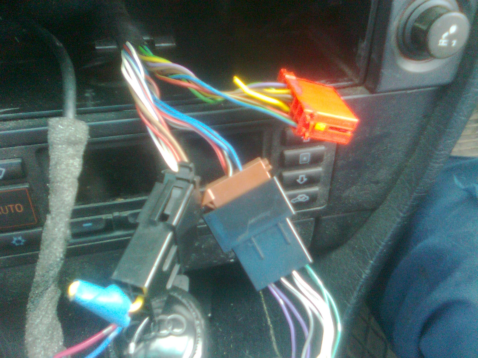

Oleks vaja mingit vahekaablit koos pistikutega, mis ühendaks ka antud pildil selle punase pistiku ära. Autol ei mängi tagumised kõlarid. Mis nimega peaksin seda otsima või teate öelda kus kohast teda tartus osta saab?
http://www.upload.ee/thumb/2479555/Pilt0164.jpg

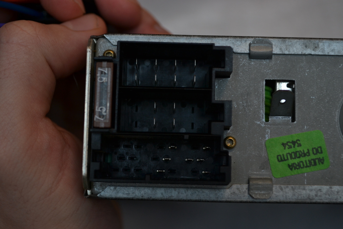

Kas keegi oskab öelda, et kas Gamma CC (Grundig) makk sobib laiuselt B3/B4 makipessa ilma et peaks külgi maha lihvima? Mõõtsin ära, et selle paneeli laius on umbes-täpselt 22cm.
postitati 15.01.13 07:26 Tsiteeri
Algselt postitas: RistoN
http://foorum.audiclub.ee/viewthread.php?tid=97203&page=3
Siin on juttu, kuidas mina deltaga tegin, gamma on samasugune praktiliselt, aga lühike vastus on, et ei sobi laiuselt ilma lihvimata või miskit muud lõikumata.

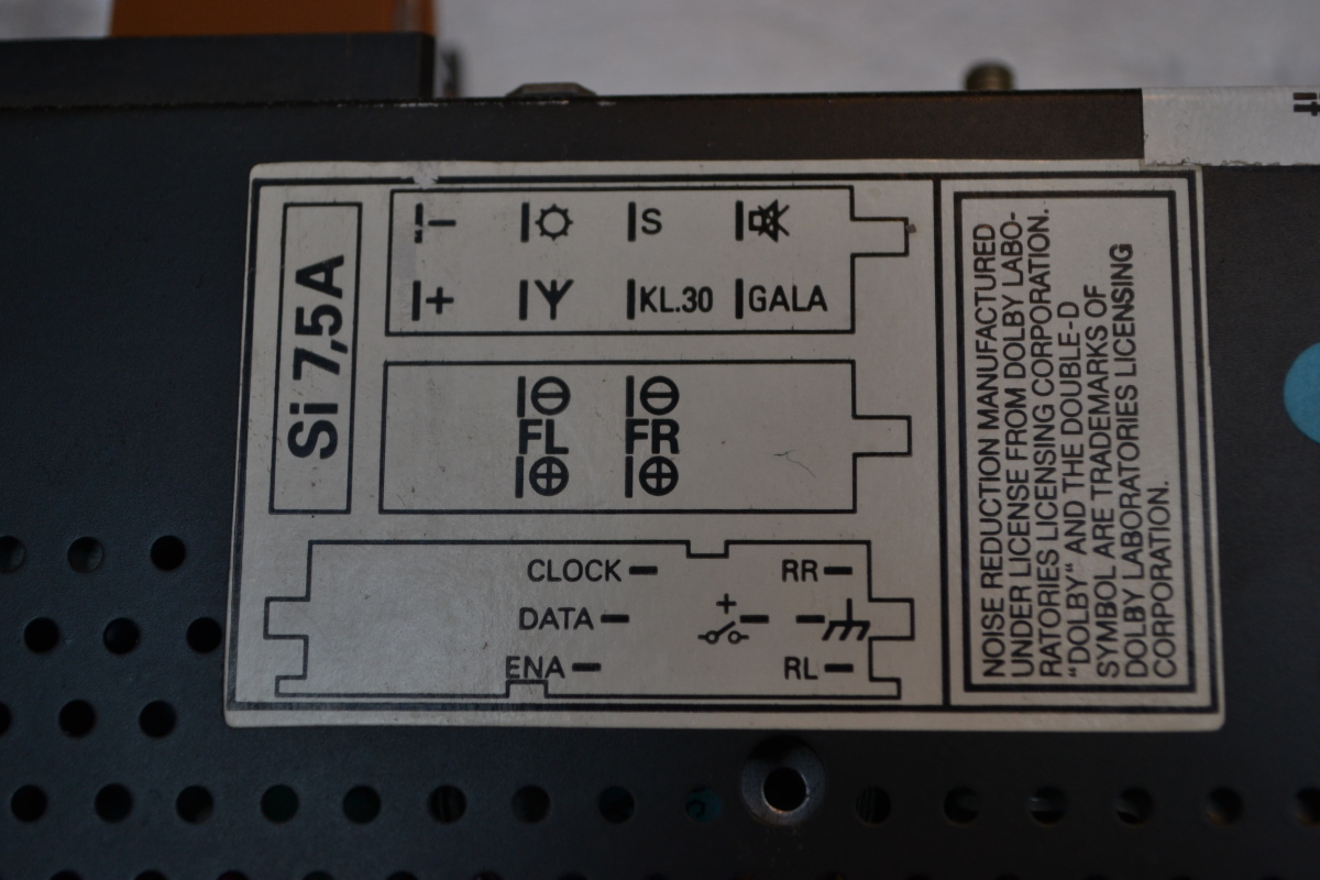

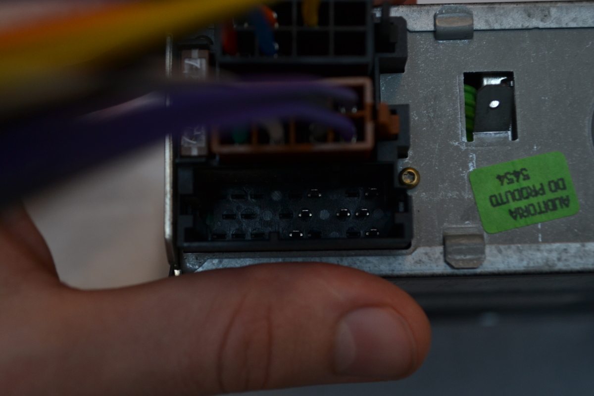

Suured tänud vastuse eest - varsti võtan asja ette ning paigutan endale selle ka ära. Küll siis ka pildid. Seni aga otsisin makitaguseid pistikuid ning sain noorest tehnikust küll (3.20€ maksis, kui kedagi huvitab).
http://www.upload.ee/thumb/3005228/DSC_0021.JPG http://www.upload.ee/thumb/3005226/DSC_0022.JPG http://www.upload.ee/thumb/3005225/DSC_0024.JPG
Mõningaid klemme need pistikud siiski ära ei kata ning kolmandat osa ma ei osanudki küsida, sest alles kodus avastasin, et tagumised kõlarid on hoopis seal kolmandas pistikus. Veider lahendus.
"Täitmata" klemmid:
* Mute
* Gala - mis funktsiooni see täidab?
* KL. 30 - mis funktsiooni see täidab?
postitati 21.01.13 20:21 Tsiteeri
Mis sul mida ära ei kata? Pistik ju katab, lihtsalt juhtme jupid puudu. Gala peaks muidu olema kiirustundlik helitugevus (pole oluline IMO), mute on tavaliselt mingi võimendi välja lülitamiseks ehk siis sinna peaks minema mingi juhe, millelt pinge kaob, kui autol näiteks uksed suletakse või võtad süütelukust ja makk töötab vaid siis, kui süüde sees vms. Kuna mul endal nendega pole väga kokkupuudet olnud, siis täpselt ei teagi. Kõlarite poolelt aga on vist paljudes kohtades kirjutatud, et sealt keskmisest pistikust tuleb võimendatud signaal (seda siis kahele kõlarile), sellest sinul puuduolevast väikesest (mini ISO) tuleb aga võimendamata signaal ja seda siis tavaliselt tagumistele kõlaritele, kuid see signaal vajab võimendit, mis originaalis on kas kõlarite küljes või woofris.
postitati 22.01.13 10:36 Tsiteeri
MUTE on vaigistus, mitte väljalülitamine. See on sisend. Kasutusel peamiselt koos telefoniga.

Vahepeal siis sain uuritud selle kohta, põhinedes Audi 80-le:
  • GALA funktsiooni (kiirusetundlik helitugevus) ühendamiseks on vaja signaali kelladebloki sinisest pistikust, pin number 20
  • Gamma CC puhul on esimesed kõlarid passiivid, tagumised aktiivid.
  • KL.30 on Terminal 30 ehk siis pidev toide, olenemata süüte asendist.
  • S on Terminal 86s ehk siis toide ainult süüte sisse keeramisel
  • Mute on tõesti vaigistus ning ka see tõsi, et see on telefoni jaoks.
    http://www.upload.ee/image/3057806/aerial.png - Control positive for aerial amplifier (raadiosignaali võimedajalt)
    http://www.upload.ee/image/3057804/ground.png - Ground (mass)
    http://www.upload.ee/image/3057805/loudspeaker.png - Loudspeaker control plus
    See päike/tuluke on üsna arusaadav, et valgustus (illumination) ning selleks on sinine-hall juhe (peaks olema juba seal makijuhtmete juures keskkonsoolis). See paneb taustavalguse tööle, kui tuled sisse lülitada.
