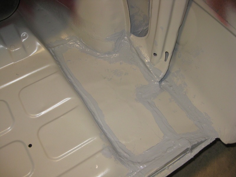

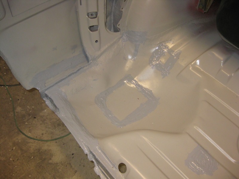

Sai nüüd jälle natuke tehtud, aga kuna keevitustraat sai otsa jäi tagaots külge punktimata. Igatahes sai tagaots ära keevitatud, tagapaneel ning pagass nii seest kui väljast epo krundi alla lastud ja kerehermeetikuga mökerdatud kokku. Kokkuvõttes sai põhajalt pagass totaalselt teise kuju. Kaotasin kõik konarused ära ja kõik läks niiöelda sujuvaks, et kuskile mingit pori ei koguneks ja topeltplekke ei tekiks. Muidugi pidin loobuma taagumisest tõmbamiskonksust. Keegi hea hing võiks konksu müüa nüüd mulle. Muidugi on veel palju tehtud, aga sellest siis kui õige aeg käes.

Tõmbasid hermetsi plastikust harjadega pintsliga? Muidu väga viis teostus.
postitati 25.11.12 18:49 Tsiteeri
Käega, ikka käega, nii sai nagu selle hermetsi kõigerohkem vastu pinda.

Muidu spets piltsel on olemas selle jaoks, tehasest tulnuna on vahed tehtud samuti pintsliga aga ma kasutasin enda masina puhul ka kahte moodust nii pintsel kui lihast ja luust käed.
