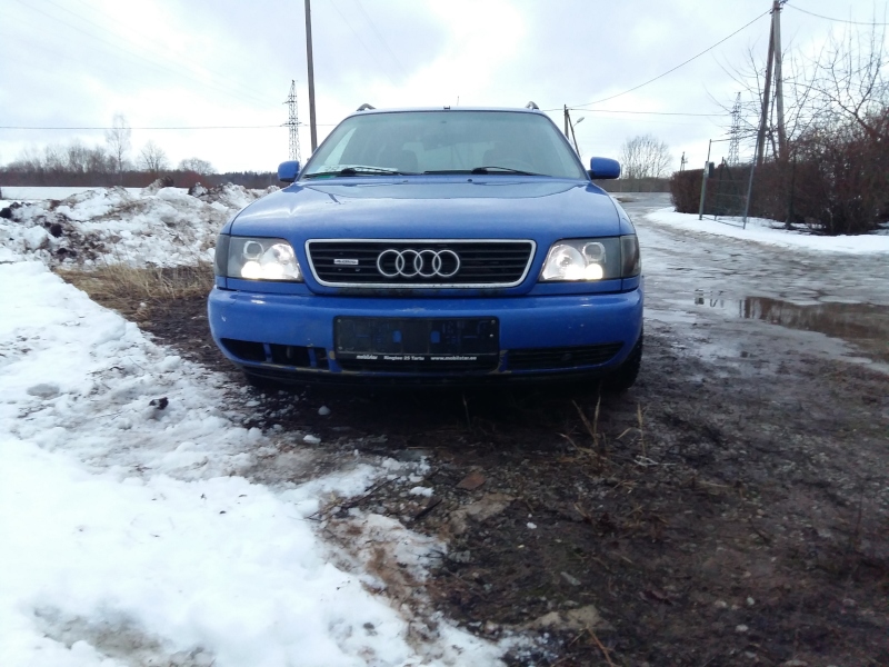

Täna oli kodus suhteliselt igav ja mõtlesin, et proovin stanget kokku panna ja saingi hakkama :D nüüd stange nagu uus. Hoiab ilusti ja ei tohiks ära tulla ja numbrimärgi keerasin kruvidega kinni :D
http://www.upload.ee/image/5518515/20160128_130926.jpg
http://www.upload.ee/image/5518514/20160128_163231.jpg
