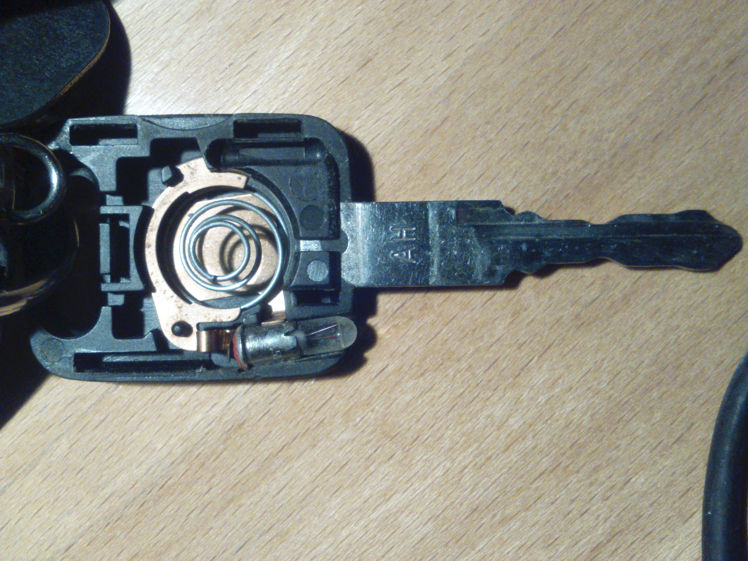

Kasutan sama teemat kuna probleem ka imoga. Nimelt võtsin võtme seest patarei välja nii umbes 2-3 minutit. Pärast seda ei sa ka enam imo maha.
Soovitati eemaldada akult juhtmed nii 10-15 minutiks, tegin seda kuid tulemus sama, imo peal ikka. Pakuti ka varjanti, et eemalda ainult miinus klemm ja hoia sees/all kaugtulede kiirlülitit(mille kaudu saab kaugtulesid vilgutada) umbes mõni minut, et auto laadiks ennast tühjaks, sai ka see proovitud ja tulemus ikka sama.
Panin tähele, et ennem akult juhtmete eemaldamist põles imo kollane tuli armatuuris. Pärast 15 minutilist ootamist ja juhtmete tagasi panekut hakkas imo kollane tuli vilkuma. Seda teeb siis ta siiani.
Tegemist Audi A4 1,6 B5 1996 a.
Küsimus kas saan selle imo ise kuidagi veel maha või tuleb pöörduda kuhugi teenindusse. Asun soomes ja seega ei abista eesti poole pealt pakutavate lahendustega:(
Jään ootama Teie ideesid ja vastuseid.
yks

See patarei ongi seal ainult selle taskulambi jaoks. Ehk tegid viga immo kapslile võtme sees või kaotasid selle üldse ära patarei vahetuse käigus.
-IFFI-
Registreerunud 21.12.15
Asukoht: Lappeenranta-Turku
Auto: AUDI A4 sedan 1,6L (B5) - 74kW 1996 a.
postitati 14.07.16 21:35 Tsiteeri
Algselt postitas: R-I-X
Ahaaa, vot see kapsli kaotus võib küll olla täitsa reaalne :o !! See ilmselt pisike vidin on... OK, lasen kodust saata tagavara võtme ja proovib sellega esmalt kui miskit muud tegema hakkab;)
Selline see võti välja näeb, patarei on välja praegu võetud. Ega seda kapslit silmaga ei näe või näeb...ise ei kujuta ettegi milline ja kus see olla võiks.
https://www.upload.ee/thumb/5969903/DSC_0212.JPG
postitati 14.07.16 21:43 Tsiteeri
Nii vanal B5 mudelil ei tohiks võtmes immo kivi olla. Minul on 1995 auto ning ma lasin teha uue võtme ilma igasugi kivideta, patareita ja kasutan seda juba aastaid. Originaal võti ei ole auto lähedalgi. Autol on immo mis on segast pannud ning kuna olen korduvalt parkltesse jäänud ja samuti proovinud neid trikke mida sulle soovitati aku klemmidega. On aidanud. Või ma ei tea kuidas mul siis nii töötab.
Üks asi on võti auto käivitamiseks, teine on keskluku-signapult sul, eks? Kui viimane, järelturu signa paigaldatud siis teine tera.
Edit: jõudsid pildiga postiga minust ette. Nagu seal näha, siis pole kivi ja kui oleks ega talle seal võtmes särtsu vist ei anta.
Edit: Mängust väljas, siis minu immoga midagi tehtud :D Eks targemad teavad.

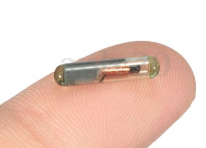

postitati 14.07.16 21:49 Tsiteeri
See on VW võti aga mõte jääb samaks. http://www.woodsboroautosales.com/sitebuildercontent/sitebuilderpictures/keys/.pond/keychip.jpg.w560h420.jpg
http://www.ebay.com/itm/Car-Key-Transponder-ID48-T6-Crypto-Unlocked-Chip-For-VW-Audi-Seat-Skoda-Porsche-/201560721317
https://www.upload.ee/image/5969983/chip.jpg

1996 masinal peaks juba immo kapsel võtmes asuma, aastaid tagasi vahetasin samuti patareid, kuid õnnetuseks kaotasin kapsli ja tehtud oligi, õnneks olid olemas varu võtmed ja sellega asi piirdus, pakkumine tuli ka uuele võtmele ja EEK aegu oli selleks 1500 krooni ja 2 nädalat tellimise aega.
Vöta aga võti uuesti lahti ja uuri sisu, teiste võtmete korral vöid sama teha, kuid hoolikamalt.
Olemas ka võti, millel kapsli klaas katki, kuid võti toimib, kuid hoian seda, kui sitta pilpal, sest ainus vöti ja ei kujuta ette, mida võib teha kasvõi maha kukkumise korral.

Transponder kloneerida ja ID48 valides ei pea muld-vana idu võtma, mis klaasist kapslis.
http://www.ebay.com/itm/10PCS-LOT-Original-Megamos-ID48-Carbon-Chip-for-VW-Audi-/171897754094?hash=item2805e791ee:g:nSEAAOSw3ydV0pUE &vxp=mtr
Vajadusel kasvõi Lukuabi teeb olemasolevast klooni mõne minutiga või siis loeb immo ja kirjutab uue transponderi.
