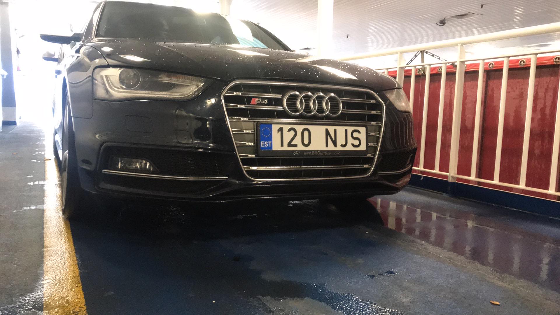

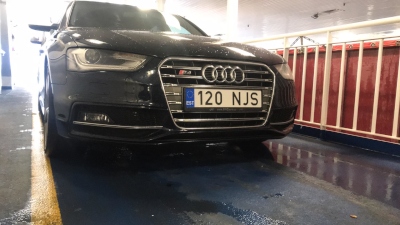

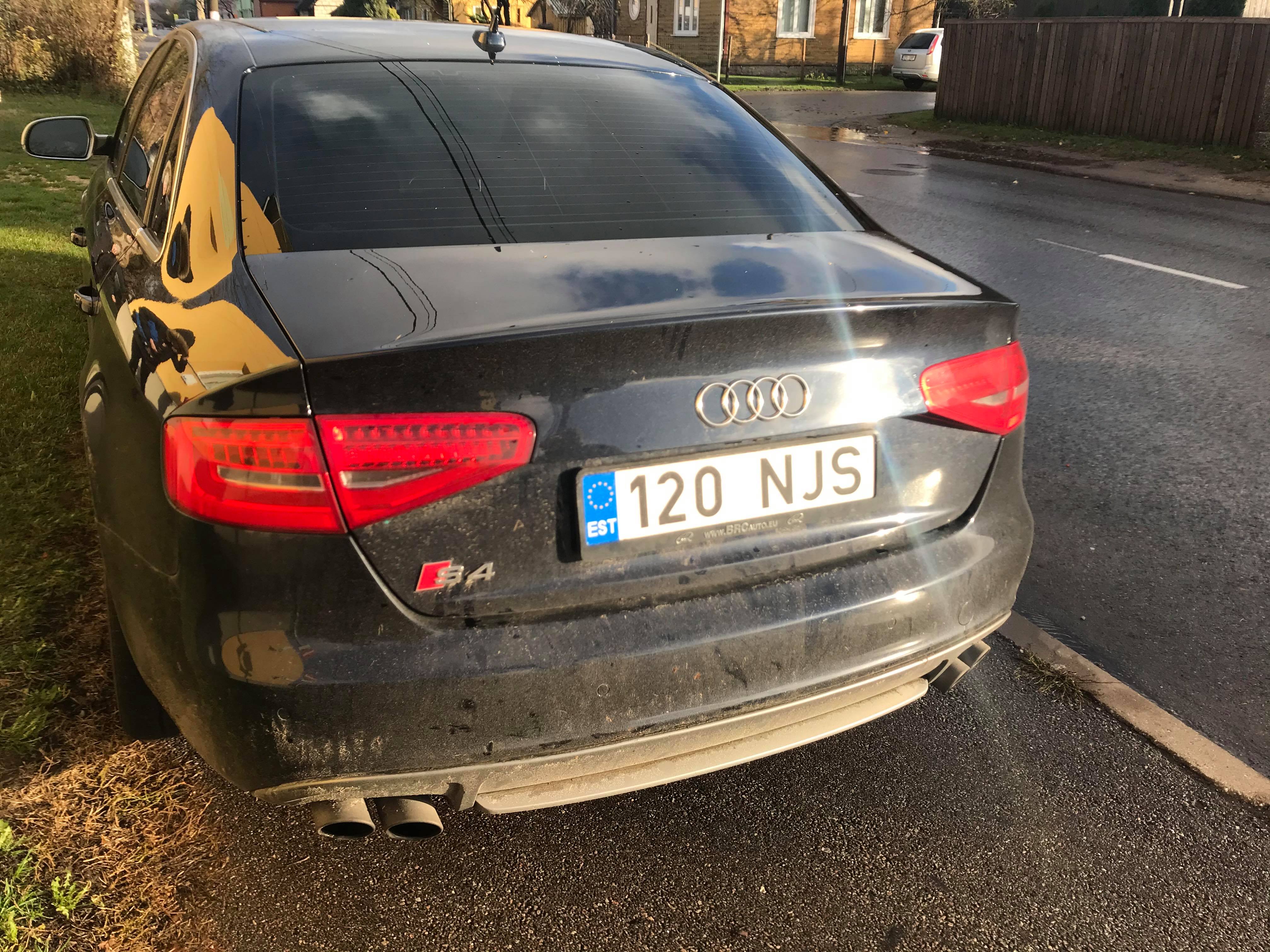

Audi S4 Premium Plus 3.0 TFSI 245kw - 2010 - weiks
Lõpuks sai eelmisest sajandist samm edasi astutud ja jõutud 21. sajandisse. Valikus olid A5/S5 ja A4/S4 b8. Esimesed kaks langesid välja kuna istmekohti oli vaid 4, kuigi enamusel neist uksi juba 4 ehk sportback mudelid. Viimase kahe vahel valides sai määravaks faktoriks see, et üks neist omab ka aastate pärast väärtust, kuid teine läheb aina odavamaks. Bensiini mootori poole sai vaadatud ka sel põhjusel et kiirelt sooja saaks, kuna eelnev igapäeva auto 1.9tdi A4 B5 oli kui ratastel külmkapp.
Ostust niipalju, et algul demoti kuidas auto sõidab. Siis sai juba ka ise proovida ja veenduda, et see on loom. Viimased läbirääkimised hinna osas sai peetud Selveri kärumajas ning peale seda saigi diil tehtud.
https://www.upload.ee/thumb/10671460/73181904_791340554641746_553280233986326528_n.jpg
https://www.upload.ee/thumb/10671461/74424279_526779221448239_6289413193294938112_n.jpg
Varustuse poole pealt huvitavamatest asjadest on vast välja tuua tagurduskaamera, sport differ ja 20" originaal rootorid. Labadega käiguvahetus, erinevad sõidu re˛iimid jne peaks olema neil vast kõigil.
Sees on kahevärviline nahksisu, must ja valge ning polstreid kaunistavad carbon liistud. Tänapäeva sportrool on ikka väga teistsugune võrreldes eelmise sajandiga, kuid diameetri poolest tundub olevat sama mis urquattro rool mis on hea väike. Bixenon esituledega on pimedas ka väga hea sõita, kuid need kollased udutuled tuleks kiiremas korras valgemate vastu vahetada. Ja see DSG peeretus on ka muidugi omaette elamus :P

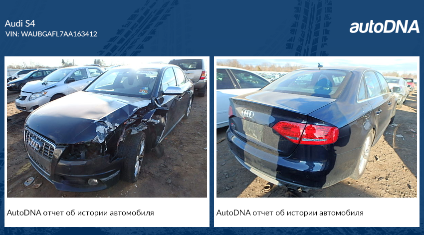

Selline ta siis oli USAs:
https://www.upload.ee/thumb/10673792/49748456_1224513641031253_2353487858817302528_n.png
Piltide järgi tundusid katki olevat kõik polditavad detailid ehk siis ei midagi hullu. Bäge ja kardinaid lahti polnud löönud ehk siis pidi olema üsna väikese hoo pealt.

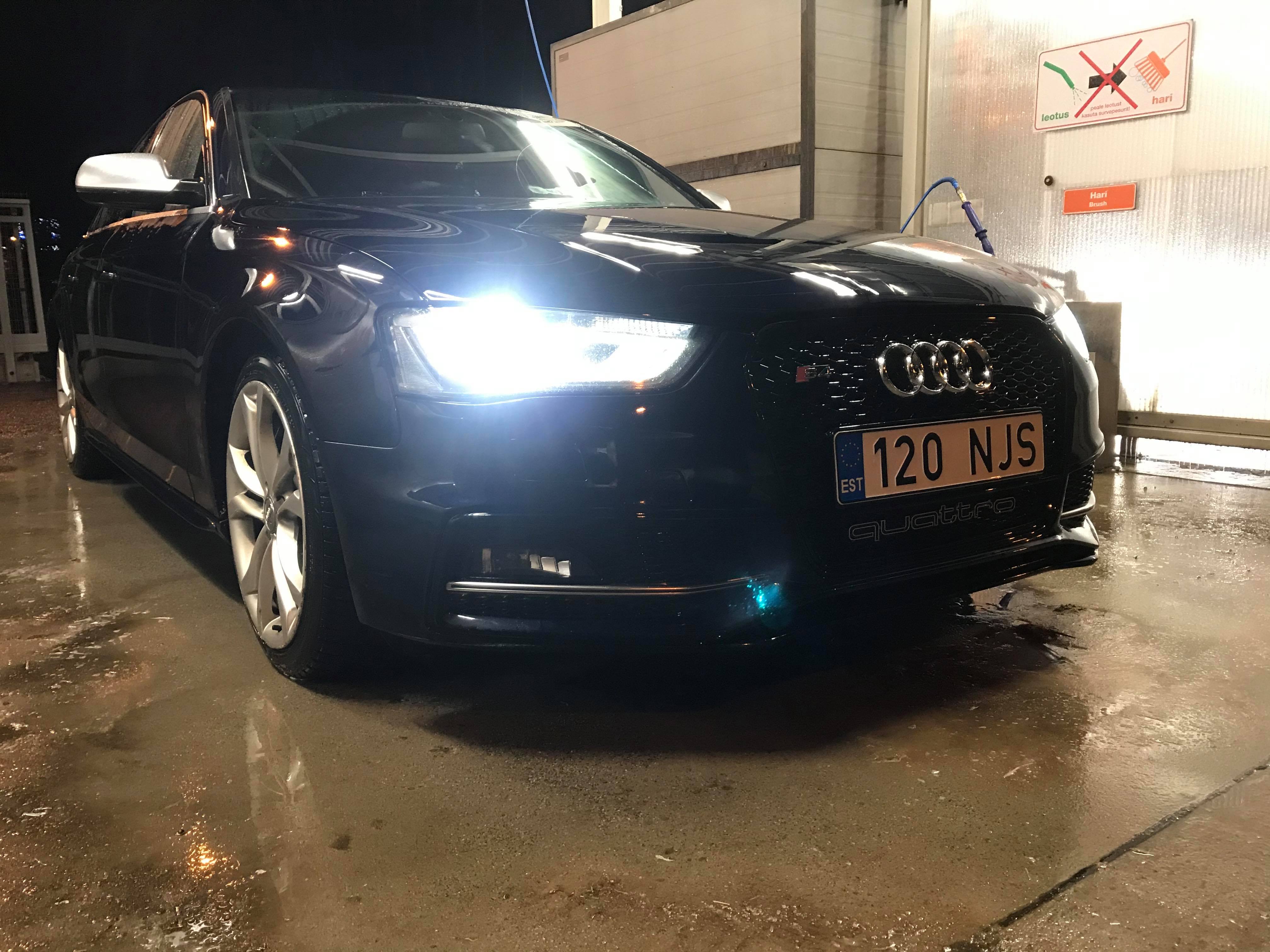

Esimene tuhat sõidetud ja välimus sai kerge uuenduse:
https://www.upload.ee/thumb/10728870/s4.jpg https://www.upload.ee/thumb/10728871/rs.jpg
Udukate lambid sai ka ledide vastu vahetatud. Nüüd saab aru ka kui need kurvis põlema hakkavad :P

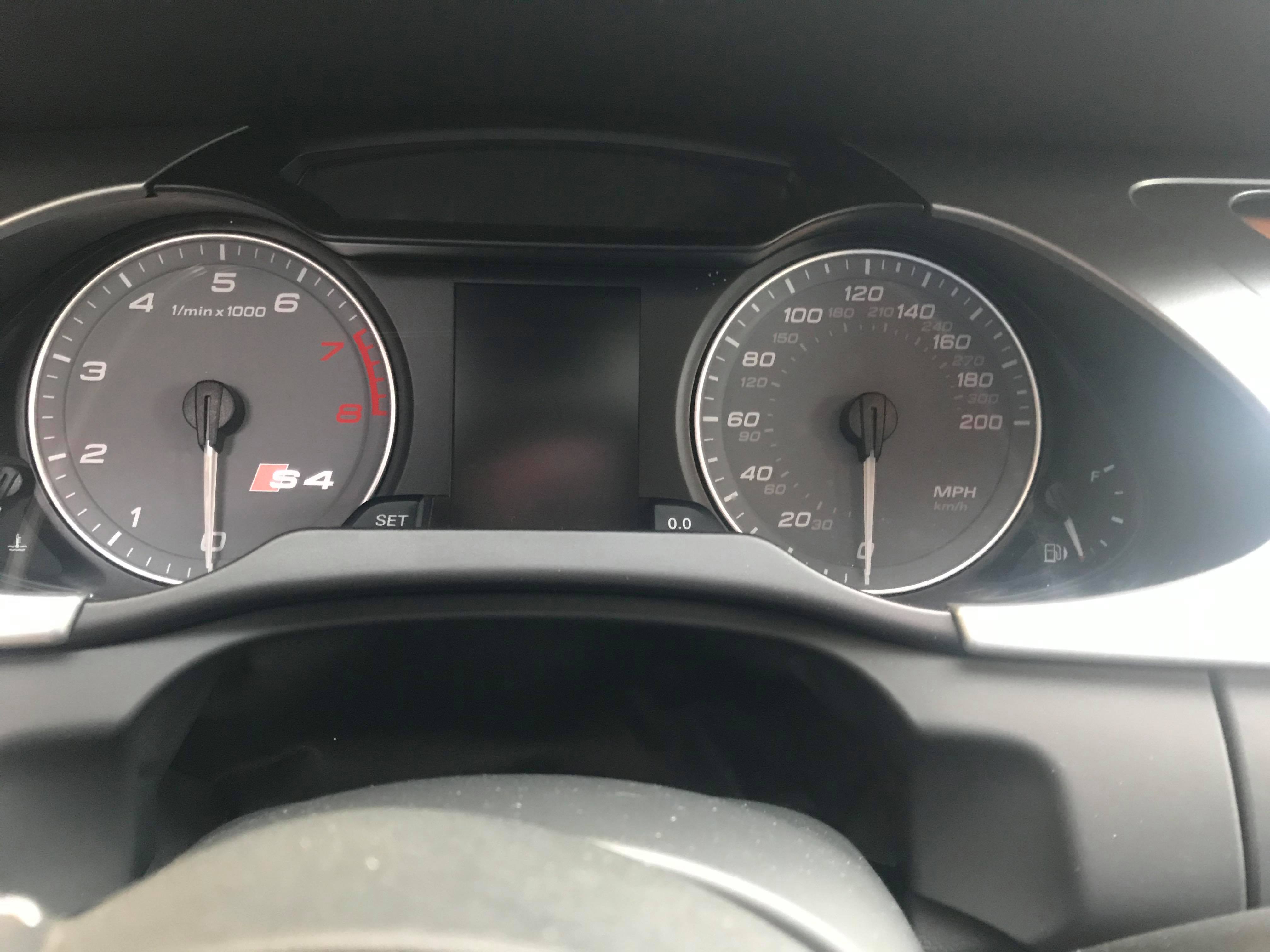

Spidos ka mingeid häireid ei tekkinud, kõik tip-top:
https://www.upload.ee/thumb/10728872/spido.jpg

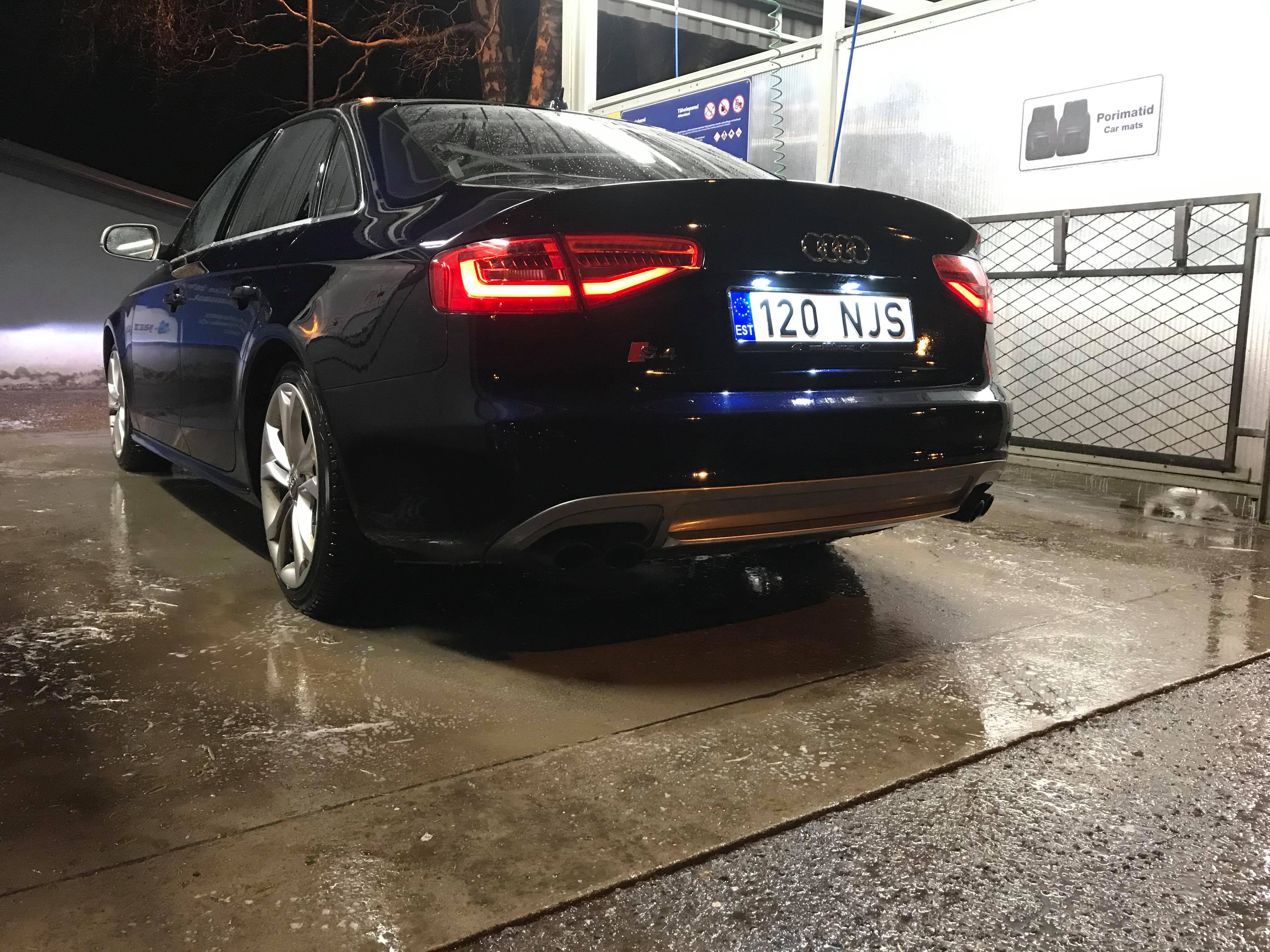

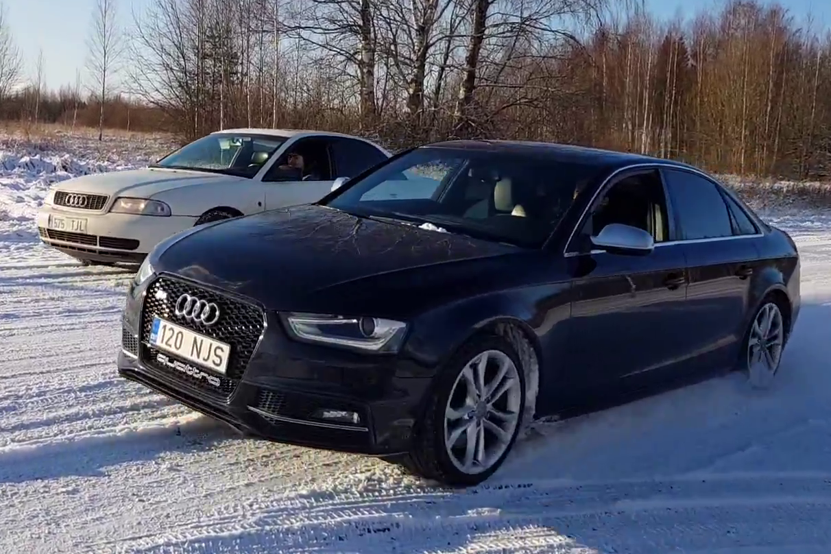

Üks talvisem pilt ka:
https://www.upload.ee/thumb/10797887/vlcsnap-2019-12-02-20h25m38s597__2_.png
Vahepeal sai veel carbonist high kick tagatiib tellitud ning IE õhuvõtu süsteem usast. Loodetavasti jõuavad ehk peagi ka kohale :)

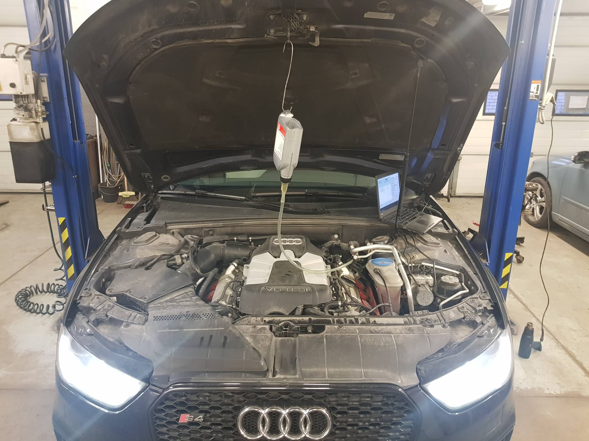

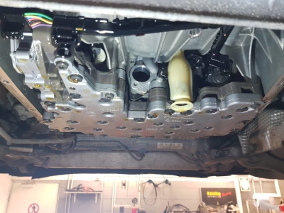

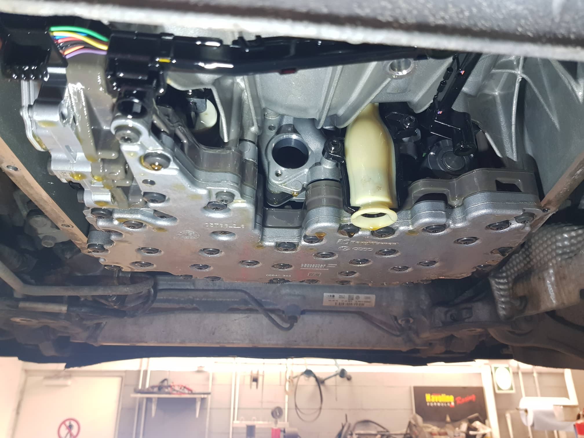

Vahepeal sai hoolduses käidud @ 225550km ning õlid vahetatud:
*Mootorisse läks Motul 8100 X-Cess 5W40 ning filtriks Mahle
*DSG õli sai Febi toodang ning samuti sai vahetatud filter kasti seest + uus tihend - Vaico komplekt
*Ülekande osad said samuti Febi õli milleks 75W85 GL5
*Tagadiffri hüdraulika õliks läks Ravenol TF-0870
*Pidureid surub kokku ATE Racing TYP200 vedelik
https://www.upload.ee/thumb/10848227/79384704_481165515852685_8369277120999849984_n.jpg https://www.upload.ee/thumb/10848228/79120450_986272175089667_8662914796552716288_n.jpg
Vaadati ka kõik muud asjad üle ning selgus, et lisaks ühele klapikambrile lekib siiski ka teine veel. Tellisin teise Reinzi tihendi juurde ning need lähevad vahetusse järgmisel korral koos uute Boschi küünaldega, sest lahti võtmine üks töö. Lisaks oli keegi vasaku sarniiri kummiga nahka teinud ja seal oli seetõttu ka lõtk sees. Paremal oli kumm terve, kuid ka sealt sai lõtku kätte. Need samuti ostetud Lemförderid ja vahetatakse järgmisel korral ära. Salongi ja kütusefilter vaja ka veel vahetada ning need sai võetud Hengst ja Bosch.

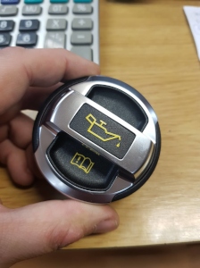

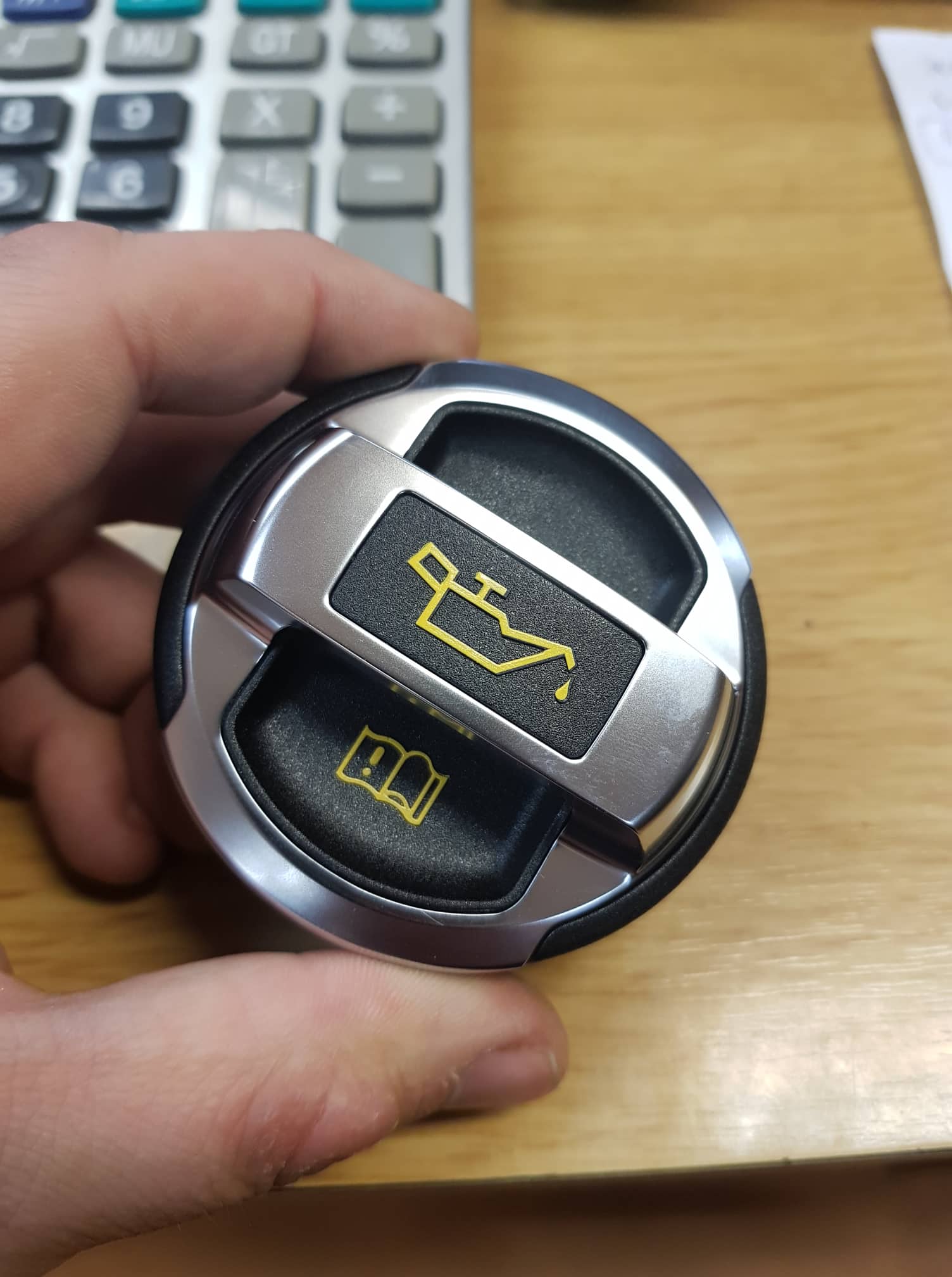

R8 õlikork sai ka tellitud ja paigaldatud, kuid auto pealt pilti hetkel kohe pole.
https://www.upload.ee/thumb/10848272/79538434_817961595299032_9162039787903778816_n.jpg
