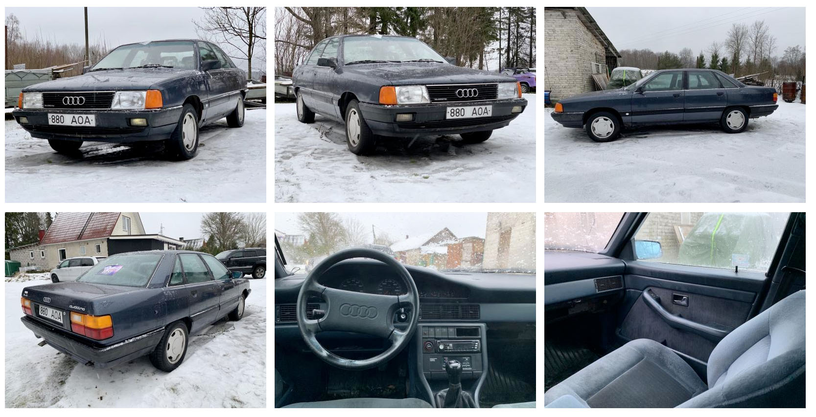

Tegemist pole mingi uunikumiga, kuigi vanust on juba 30 aastat, istme peal on palju mugavam istuda kui 2 kuud vana Škoda Rapidi toolil.
Aga uus kasulaps siis:
Audi 100 (C3) Quattro
2,3L 100KW R5 5-Speed Manual
1988 väljalase ehk "silelink" pikad kellad.
Lisadena Elektrooniline kliima, elektri aknad ja peeglid
Auto toodud Eestisse 1999. olnud siin kaks omanikku, mõlemad vanemad inimesed ja seega on auto puurimisest ja tuuningust põhimõtteliselt puutumata (väljaarvatud et REG.nr on suurte puukruvidega paigaldatud).
See et rikkumata sai ka määravaks miks ma üldse C3 rüppe kukkusin. Ma pole neid kunagi vaadanud ja jahtinud alati Type 81 ja 85, mis pole välja tulnud, sest kumbagi mul pole.
Kohendamist on auto juures kõvasti, kuigi peale vaadates oleks nagu okei ju, aga liistud tuleb paika ajada, sillad kolisevad, koju sõidul kadus laadimine ja seismisest kõik asjad liiguvad kangelt, lagi ripub jne.jne.jne.

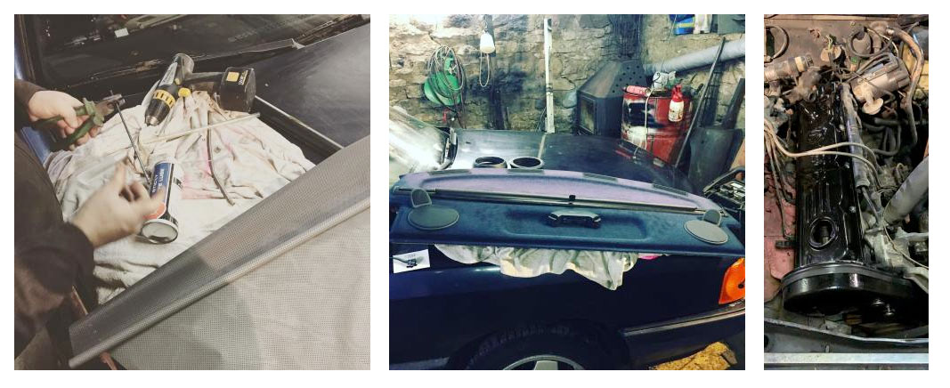

Salongi soojenduse mootor sai vahetatud, Soojenduse kätte saamine kliimaga variandil on ikka paras pusimine. Lisaks sai hulgaliselt üleliigseid kunagiste alarmide juhtmekimpe eemaldatud. Kindalaeka hinged ise uued tehtud.
Rihma ja klapikambrikaas said uuema väljanägemise, olid täiesti roostes.
Lael sai riie maha tõmmatud ja sulav poroloon ka eemaldatud uue katte jaoks.
Tagaaknalaual tehase ruloo ei kerinud sisse, see sai lahti arutatud ja krussi-keeratud vedru arstitud.

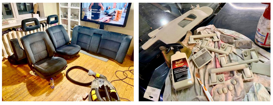

Istmete pesupäev
http://www.muhuklubi.ee/www/images/imre/audi/seats.jpg

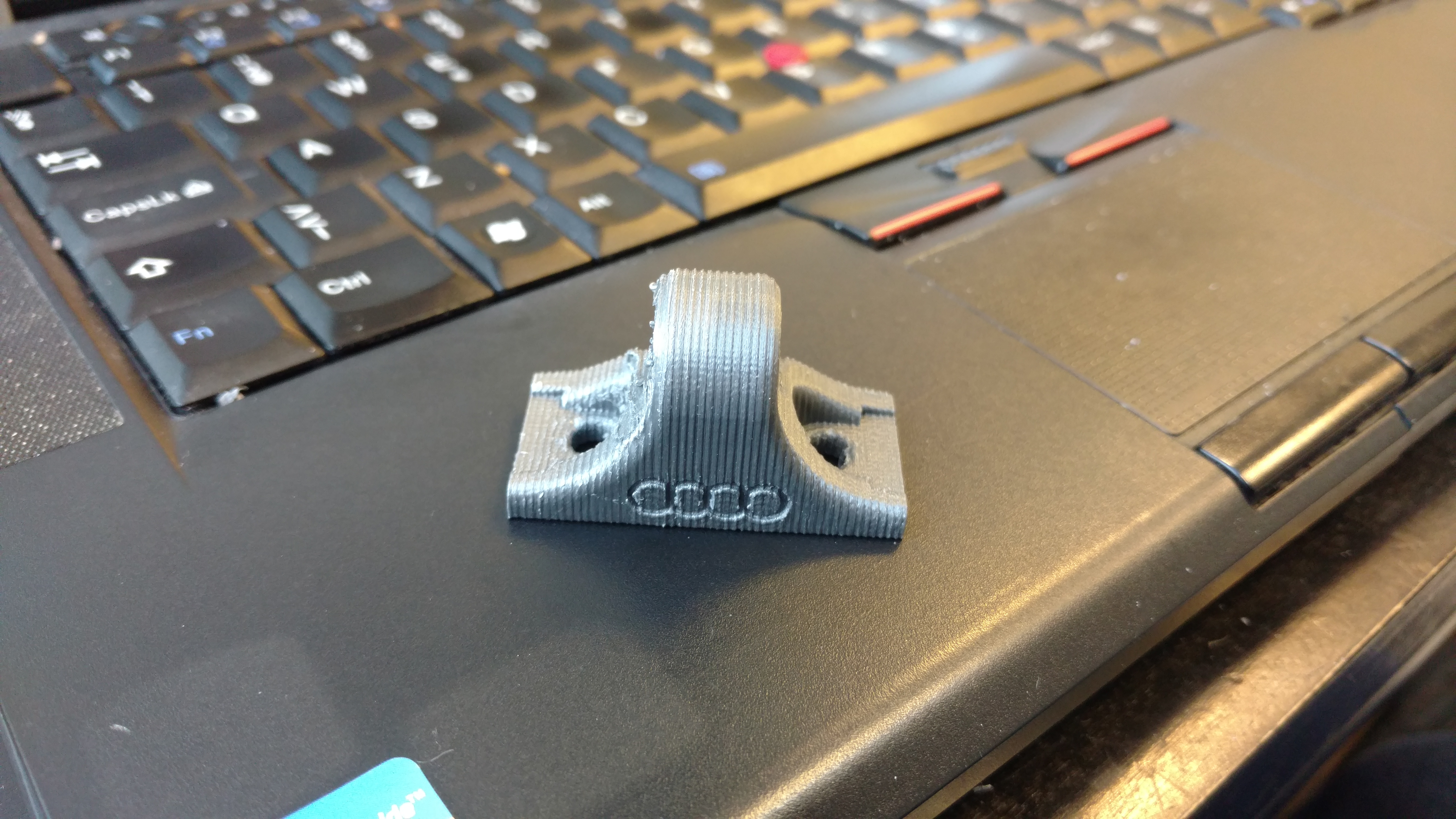

Kui soovi, siis saaks pakkuda uusi prinditud klambreid:
