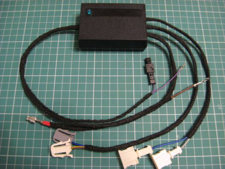

Põhimõtteliselt facelift C6'l on vaja ainult armatuuri alla paigaldada selline karbikene. Seejärel lülitatakse automaatselt koos Xenon kaugtuledega põlema ka halogeenid. Täiendav elektroonika on vajalik ka selleks, et ei tekiks displeile üleliigseid veateateid.
https://www.upload.ee/image/6534681/IMG_2579.jpg
Kui vajadusel lisakaitse eemaldada, siis antud süsteem tuledelülitamisse ei sekku ja kõik toimib nagu originaalis.

Otsisin ise sellist asja pikka aega internetist, kuid lõpuks ei leidnudki.
Aga kuidas ta siis töötab?
Armatuuri all asuvast nn. keskelektriplokist ehk -ajust võetakse Xenon'i kaugtule katiku liigutamiseks mõeldud signaal.
Selle signaaliga lülitatakse halogeenid keskelektriploki küljest lahti ja kokku akuplussiga. Vahel on veel lapikkaitse.
Samal ajal lülitatakse aju halogeeni väljundite külge sobivad koormused, et Xenon'ite ja halogeenide koostöötamise ajal ei tekiks veateadet.
Kui nüüd ikkagi tõmmata kangi enda poole, et ainult vilgutada Xenon kaugtulesid koos halogeenidega, siis sellel hetkel enam halogeene aju küljest lahti ei ühendata. Ehk sellisel juhul säilib tehasepoolne vooluring.
Niiviisi ei teki ühtegi veateadet ja samas säilib halogeenide korrasoleku nii külm kui ka kuum kontroll autocheck'i ehk kompuutri poolt kõikides tavapärastes rezhiimides.
