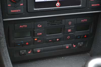

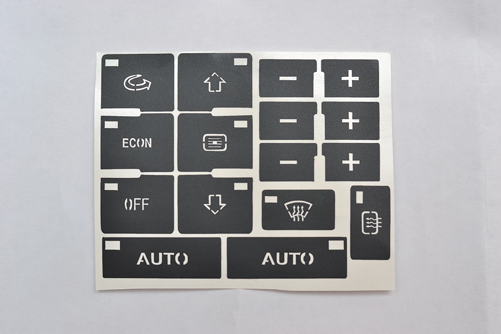

Täna sain postist kliimanuppude jaoks kleepsud:
http://www.upload.ee/thumb/3516706/DSC_0005.jpg
Kvaliteet tundub küll väga hea neil.
Eks näis kas ka teevad asja paremaks ja näevad head välja. Enne ja pärast pildid tulevad hiljem (kui sellega tegelema hakkan). Paras nokitsemine see vast ole.

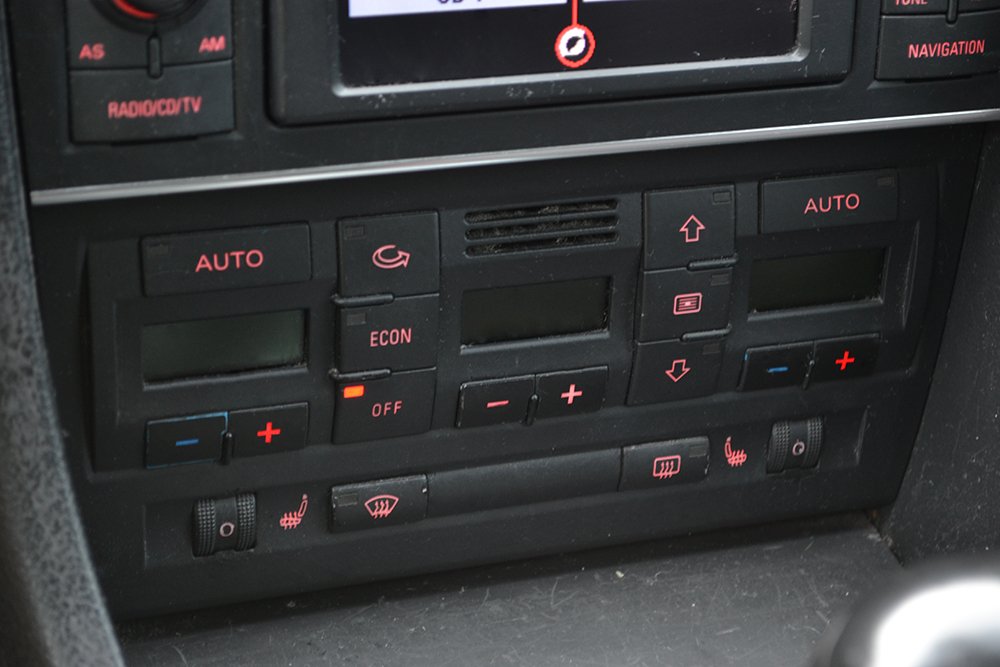

Panin kleepsud + ja - nuppude peale ära. Kui kleepsud oleks hästi vähe suuremad, jääksid paremad, aga minul parandas üldilme julgelt ära. Valges on toonivahet näha (kleeps läikivam, kuid siiski matt), hämaramas juba väga hea. Selle esimese (kõige vasakpoolne - nupp) nupuga tegin vea, et puhastasin ta äärest-ääreni ära ning seepärast jäid sinised ääred välja.
http://www.upload.ee/thumb/3555081/DSC_0020.JPG
