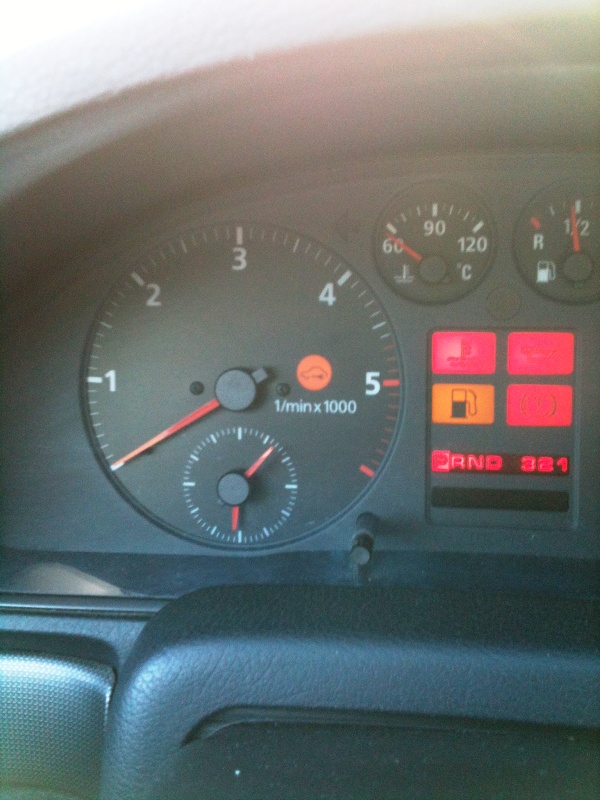

Vajan nüüd natuke foorumlaste abi.
Probleem siis käivitamisega. Kui keeran süüte sisse ja armatuuris tuled süttivad, siis vahest (4 korral 10st) jääb vilkuma oraanž auto tuli (pildil tahomeetri osas). Kui vilkuma jääb, siis auto käima ei lähe (korraks läheb ja siis sureb kohe välja). Tuleb lihtsalt süüde välja keerata ja uuesti proovida, kuniks tuli ära kustub. Kui aga antud tuli ära kustub, siis läheb probleemivabalt käima.
Tean niipalju, et tegu võtme immoga, mis ei saa ühendust vms.
Kui auto veel esinduses remondis käis, siis esinduse töömehed midagi teha ei osanud (nüüd muidugi sellest 7 aastat möödas :D )
Siinkohal ongi palve, et ehk keegi oskab probleemile lahendust pakkuda, kuna tihti ei ole aega oodata ja vaadata kas läheb käima või ei.
Pilt antud tulest:
http://www.upload.ee/image/3253167/IMG_0190.JPG
Heix
Registreerunud 30.09.07
Auto: VW Phaeton 2011
postitati 21.04.13 20:50 Tsiteeri
Võta roolisamba ümbert plastikud ära siis süüteluku ümber oleva immo rõnga klemmid jooda üle ja asi korras...

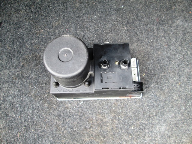

Praegu aktuaalne hoopis kesklukk. Nimelt läheb keskluku pump vahetusse ja mina ei saa aru mismoodi vaakumvoolikute valged jullad lahti käivad pumba küljest. Proovisin kruvikaga meelitada, aga tundub, et enne läheb katki kui lahti tuleb.

postitati 22.04.13 18:56 Tsiteeri
Ma pakun, et need on sinna kuumaga peale lükatud ning samamoodi kuumutades tulevad ka lahti.
Samas plastik võib üsna rabe olla juba ning see võib kõik pisaratega lõppeda.
postitati 22.04.13 19:04 Tsiteeri
Tegelikult on need külgedelt muljutavad ja samal ajal tuleb tömmata.
Nendel peaks omakorda pesas tihend olema, mis samuti vöin kinni hoida.
Analoogse kinnitusega on ka osad karterituulutuse voolikud.
Wolf123
Registreerunud 27.04.11
Auto: B4 Coupe
postitati 22.04.13 19:35 Tsiteeri
Kuitsiga samat meelt. Need käivad lahti külgedele pigistades ning samal ajal tõmmates. O tihendid on neil vahel ning need võivad mõnikord päris kõvasti kinni hoida, seega mulju õigetele kohtadele, suru korraks ja siis tõmba. Katki pole seal midagi minna, kui võõrkehadega kallale ei lähe.
Kui vaakumpumbal on mingi elektrooniline viga ( külmjooted ), siis tasuks ennem need kõrvaldada, kui uut ostma tormata.
Kuna mul dislal on kliimaplokk, mis juhib ka 600w elektrisoojendusradiaatorit, siis võtsin selle töö ette ja kliimaplokk toimib ideaalselt, samas Kill jootis mul vaaumpumba üle ja käib seegi nagu uus.

Täna tegelesin siis keskluku pumba vahetusega. Tänan eespool kõnelejaid soovituste eest- sain kenasti voolikud lahti.
Nüüdseks uus asemel ja uksed lukustuvad ning avanevad taaskord puldist.
http://www.upload.ee/image/3267769/IMG_2010.JPG
Vana pump on üle. Kui kellegil tarvis võin soodsalt ära anda. Kood on: 8LO 862 257E
Pumba tiivik on puruks. Varuosadeks sobib.
