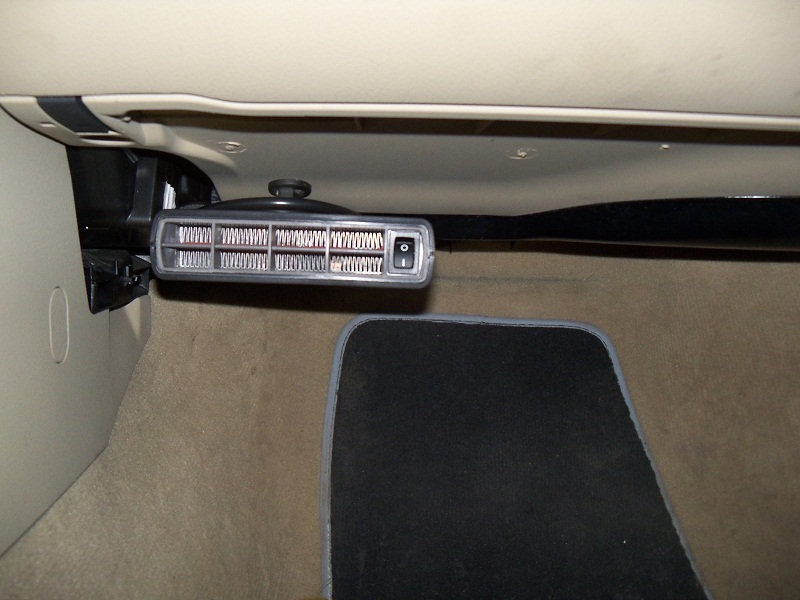

Mina panin salongipuhuri oma masinale ise. Sõiduautosse võiks installida Termini 1350 see õhuke variant. Omal panin kindalaeka alla nii, et ilma kõhuli viskamata seda näha ei jää. B7-l auke puurima ei pidanud, kasutasin olemasolevad kummiläbiviigud ära.
http://aasna.planet.ee/audi/100_3572_defa.jpg

Esmapilgul tundub, et salongisoojendust näha vast ei ole aga jalaga annab lihtsalt pihta anda?
real1
Registreerunud 09.06.06
Asukoht: Värska
Auto: B3, B4, B5; B7, C4, C6
postitati 22.10.13 17:28 Tsiteeri
Päris suur jalanumber peab olema :)

Nelja aasta jooksul pole jalaga sinna ulatanud. Kui väga tahta, saab ka tahavaatepeeglile jalaga pihta :)

Amadeus, kas sellise paigutusega puhur kütab ka kogu salongi soojaks? Ma olen kuulnud, et see peaks olema paigutatud nii, et see suunaks õhu rohkem üles, vastasel juhul ei küta ta salongi ühtlaselt soojaks, küll-aga kütab sinu näite kohaselt ilmselt kõrvalistuja istme kuumaks.

Soe õhk liigub ju ikka ülesse poole. Defa ongi ette näinud, et see puhur sinna paigutada. Alt imeb külma peale ja siis laseb mööda salongi ringi käima. Ise usun, et mingi 30 minutiga on juba terve salong kuum ja aknad sulavad.

Kui vaadata pilte, siis enamasti on see paigaldatud umbes nii... sest muidu ei teki õhuringlust salongis korralikult.
http://www.pertti.com/gta/images/Defa%20Termini%20GTA1.JPG

Mul peres kahel autol Defa komplektid(Akulaadija, mootorisoendus, taimer ja puhur) peal ja paigaldatud Autoeksperdis. Puhur on paigaldatud nii nagu viimasel pildil näidatud.
Jah kogu salong on ühtlaselt soe (Kaugeim nurk paar kraadi vähem). Suurem osa sooja õhku keerab enne istet üles. Iste on kah soe, mitte kuum. Tsiteerin DEFA kodulehte: http://www.defa.com/et/automotive/warmup/products/interior_heaters/termini_series/termini_series/
Termini™ seeria salongisoojendid on õhukesed ja kompaktsed. Termini™ on kergesti paigaldatav, seda saab monteerida kindalaeka alla, keskkonsoolile või A-postile.
