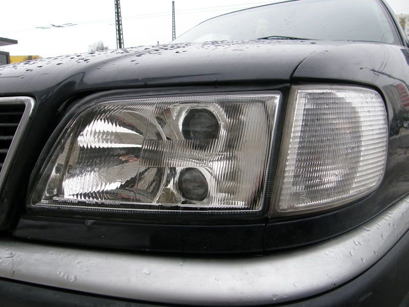

Keegi võiks pildi panna kus reaalselt 100l on A6 tuled.

Minu masinal on A6 tuled ees. Kapoti ja klaasi äärde jääb tõepoolest nõme vahe, kuid visuaalselt on A6 tuled päris kenad seal (kui see nõme vahe ära unustada :P )

Laenasin priitpoisi vanast teemast:
http://i102.photobucket.com/albums/m112/priitpoiss/Audi%20100%20Avant/Audituli.jpg
http://i102.photobucket.com/albums/m112/priitpoiss/Audi%20100%20Avant/Audituli2.jpg

Minu arvates kaugelt ilus aga lähedalt ...nojah.
postitati 04.04.12 05:19 Tsiteeri
Algselt postitas: audicabrio
Kui klaasid S4 omadega ära vahetada, siis mis seal enam teistmoodi on kui S4 tuledega?

Luubid on 100 s4 ja a6 erinevad. Lähitule luup on a6'l suurem ja valgustab paremini ja tegelikult see ongi põhiasi. Mis seda teemaalgataja "tuuningut" puudutab, siis ilmselt ka see valgustab paremini kui s4 luup :). Ma oman 100 reflektoriga ja kahte a6't luupidega ja mul ei tule mõttessegi 100 reflektoreid välja vahetada välimuse parandamiseks pornotuuningu või isegi a6 luubi vastu koos kurat teab kust saadavate luubi jaoks mõeldud s4'ja klaasidega. Kui veel 100 reflektorile ka korralik udu all lisaks valgustab stange sees, siis on pilt täiesti perfektne korraliku pirniga.

S4, S6 ja A6 luubid on kõik sama suured.
Oleneb lihtsalt, kui korraliku lähitule (luubi) reflektoriga komplekti kätte saad. Erineval A6 klaasist, saab S4 tulele ainult Hella toodangu klaasi.

Võtan oma sõnad pigem tagasi, sest ei hoidnud kahte eksemplari samal ajal paralleelselt käes vaid puhastades tundusid S4 lähitule luubid umbes ~10-15mm väiksema diameetriga olevat. Kui reaalselt pole, siis oli see silmapete ja lähen häbenen nurgas. Näitama need tuled sellegipoolest ei hakanud kuigi asjad olid tõesti puhtad ja korras ning rändasid omaniku masina ette sama targalt tagasi. Kõrvutatud sai neid pärast valgustatuse poolest Tartus raadi lennuväljal kena kihi lumega identsete esitule pirnidega ja minu selle a6'ga, mis tulnud saksast, tuleklaase vahetanud pole ja ka puhastanud mitte. Mainin ära, et need valgustavad kehvemini, kui teise minu a6'e tuled tavapirnidega, millel olen nii tuleklaasid vahetanud kui ka puhastanud. Ja järgmisel päeval, kui tegime sama testi 100 reflektoritega kõrvuti, siis läks poisil tuju ikka väga ära ja just lähituledega (minu masina puhul totaalset kivirahet saanud originaalklaasidega). Kaugtuled olid reflektoril nõrgemad, kuna s4'l jäid kõik neli tuld põlema ja ka lähedal on valgustatus selle võrra parem. Ja kui ma nightbrakerid reflektorisse tagasi keerasin, siis ei näinud kahjuks seda luubi valgustatust kõrval lumel enam üldse. Natuke parandas olukorda see kui ka udud lisaks põlema pani. Minu 100 puhul olid stanges olevad udutuled parasjagu pilbasteks sõidetud klaasidega ja seda võrdlust kahjuks teha ei saanud, mis puudutas just valgustatust külgedele tänu udutuledele.
Üritasime kogu sellest kahepäevasest eksperimendist tol korral ka fotojäädvustusi teha, aga hiljem pilte vaadates ei olnud need mingil moel reaalsusega isegi võrreldavad.
Mis välimusse puudutab, siis netist jäi veel üks LINK silma, mida ma oma auto ees vist isegi ette ei tahaks kujutada :).
