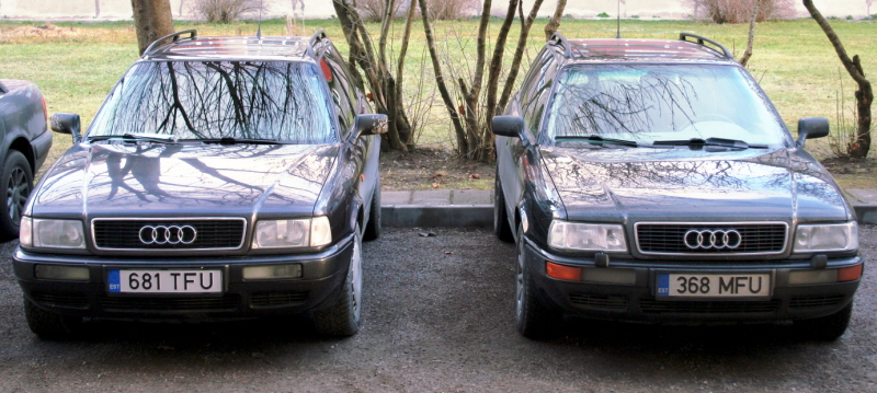

http://www.pasun.ee/audi/3.jpg
Nii esimese postituse stange, kui siin pildil olevad stanged on identsed. Vahe on ainult nurgaliistudes, samuti on ka kinnitused sees olemas. Juhtmestikku tõenäoliselt ei ole, kuigi on väike võimalus, et on. Juhtmestiku olemasolu saab kontrollida keskkonsoolist, kas seal on juhtmed olemas.
Vaja läheb ainult udukaid, mõlema poole iluliiste koos uduka avadega(aga mitte uduka+suunatule avaga), ning uduka kõrvale käivat pisikest iluliistu. Samuti juhtmestiku kui seda pole.

Kõik B4 esistanged on identsed, ainuke erand on s2 stange mis on erinev. Siin teemas on olnud praegu pilte 3 B4 esiosadest, ning kõigi nende masinate stangedele saab liistude abil ükskõik millise teise kahe masina pealt udutule/uduka+suuna/tühja lahenduse kokku panna.
Ma ei saa aru mis siin keerulist: üks asi on stange, teine asi on need 3 iluliistu, milles on siis vastavalt kas suunatule+uduka või ainult uduka avad. Vastavalt vajadusele valid stange peale liistud (stange jääb samaks sest see on kõigil sama), ning vastavalt liistudele siis sinna sisse täidise.
Lähed lammarisse, näitad näpuga, et tahan neid stangeliiste, udukaid (koos"iluvidinatega") ja juhtmestikku udukatele, ning ongi korras.
