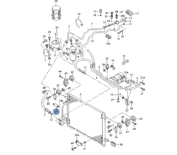

Nii, kas see NR23 ongi jahutusvedeliku temp andur?
http://www.upload.ee/image/1870562/Capture.JPG
Või kas ongi minu kirjeldatud probleemis asi selles anduris?
postitati 06.12.11 19:08 Tsiteeri
Viimasel pildil rohkem tegemist kliima ehk konditsioneeri süsteemiga ...
ja seal kandis asub vist üldse vastav rõhuandur.

Selge, siis langeb see variant ära. On kellelgi näidata/seletada õiget asukohta?
