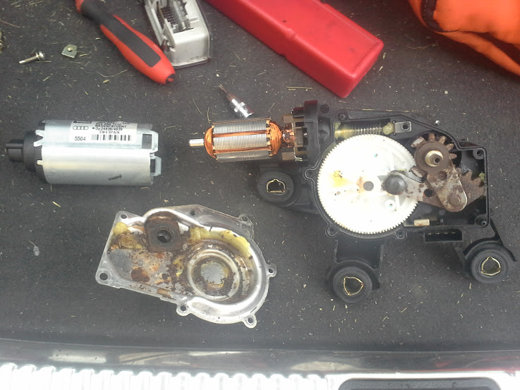

Endal sai ka see kadalipp kevadel läbi tehtud. Jaole sain ka õnneks õigel ajal, töötamise kiirus vähenes kuni lõpuks üldse ei liikunud. lahti kiskumine oli omamoodi piin, eriti piitsa kätte saamine võlli otsast. Peale tunnikest vaikset vägistamist ja nagistamist sai U-rauast koos poldi/muttriga valmistatud väike tõmmits, mis osutus edukaks. Peale avamist vaatas vastu selline pilt.
https://www.upload.ee/thumb/4800203/20150221_135216.jpg
Hoovastik nii kinni roostetanud, et alguses sai korralikult leotatud wd40 ga, siis jõuga liigutatud. Protseduur sai läbitud päris mitu korda, kuni lõpuks kõik vabalt liikus ja sai üle määritud tavoti laadse tootega. Kokku tagasi ja kõik töötab vinks vonks.
