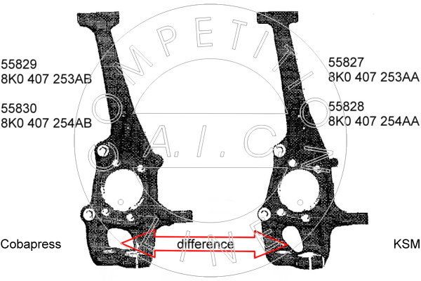

Kas vana käänakas on Cobapressi või KSM logodega?
Mingi vanade koodidega pilt selle kohta
[img]https://www.upload.ee/thumb/14985874/thumb__1_.jfif[/img]
47SKV291 on Cobapressi vaste, aga Ksm vastav oleks 47SKV281.

Seal tulebki auto pealt vaadata. Stihli postituses on ka pilt kuidas kindlaks teha õige osa;)

Pole see midagi nii müstika, kaks tootjat ja 18 erinevat koodi. 08.12.2008 tuli muutus enne-pärast, mis võiks sinu autot puudutada, kaks tootjat nii, kaks varianti kokku. Vaatad auto alla ja järgi jääb üks ning õige. Pole ka ime kui on raske.

Sul on siis sama tootja käändmikud, aga koonused nende sees erinevad, sest õõtsad on ju samad mõlemad. Seega ei saa olla ainult tootja vahe, veel on omakorda mingi erinevus samal tootjal. Jann vist üritaski seda seletada.
Kõige lihtsam tundub vist nihik võtta ja koonused üle mõõta, vastavalt sellele proovida mõnda teist õõtsa.
