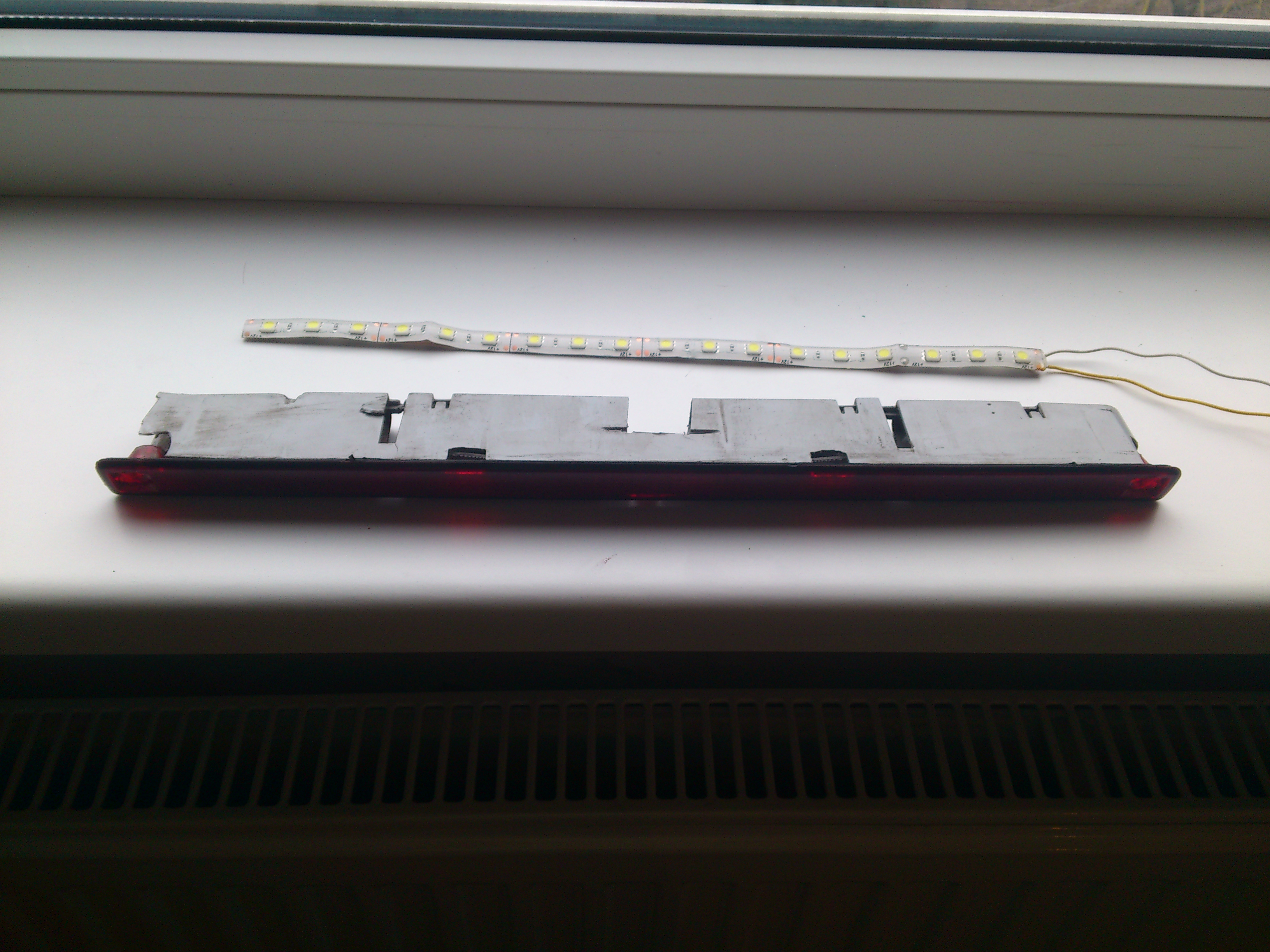

Kuna see pidev piikusmine tüütas ära ja meeldib kui asjad toimivad nii nagu peab, otsustasin selle asja korda teha. (Update: tulede kontroll relees oli külmjoode)
Ostsin 30cm pika LED riba (külm valge toon), 12V pinge pealt toimiv ja kirjade järgi peaks võtma 4,32 W ja jootsin juhtmed külge:
http://www.upload.ee/thumb/3234104/IMG_20130414_191529.jpg
Kuna seda pidurituld on juba varasemalt nokitud, siis see on suht räbal ja selle LED riba paigaldus oli lihtne:
1. pidin vaid hajutusklaasi eest ära lükkama
2. tuleklaasi seest ära puhastama ja LED riba vahele suruma
3. Seejärel murdsin hajutusklaasil 1 hajutaja ära ja panin korpuse sisse tagasi selleks, et LED riba fikseerida.

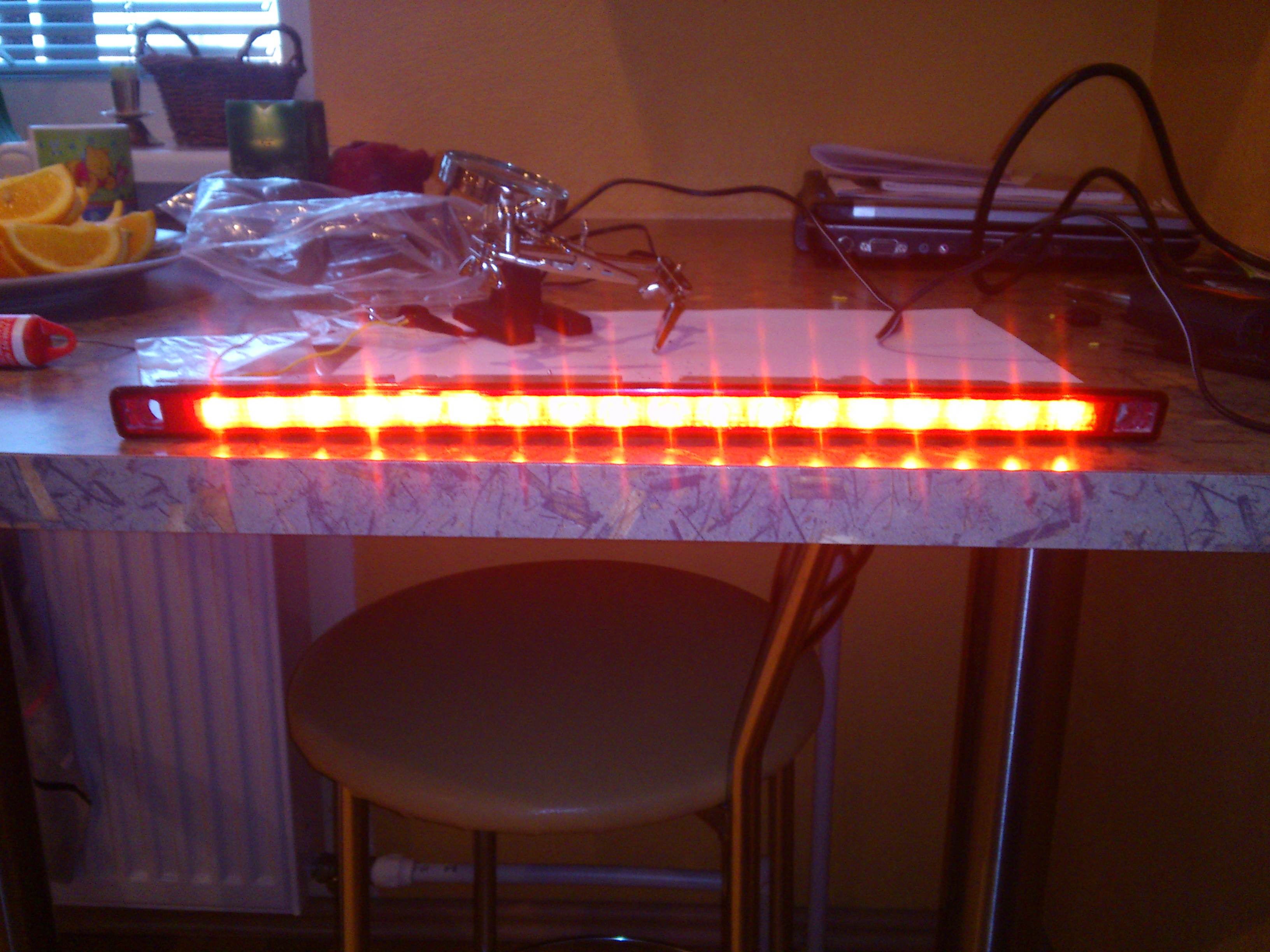

Tulemus järgmine (reaalselt nii tugeva valgusega ei ole - telefoniga ei anna adekvaatset pilti teha):
http://www.upload.ee/thumb/3234124/IMG_20130414_194317.jpg
Toas proovides oli kõik ilus - toimis 12V toite pealt (1000 mA toide).
PROBLEEM tekkis siis, kui remonditud piduritule autoga ühendasin.
Mitte akut laadiva autoga ühendatuna oli valgustugevus väga nõrk (tunduvalt nõrgem, kui toas proovitud 12V @ 1000mA).
Kui mootori käima panin ja pidurit vajutasin, siis lõi selle asja plaksti läbi!

Veider värk - panin igaks juhuks voolualaldi taha selle uuesti - toimib. Seega ei olegi läbi läinud see asi.
Küsimus siis see, et miks ilma käiva mootorita väga õrnalt põles ja käiva mootoriga täitsa null.
