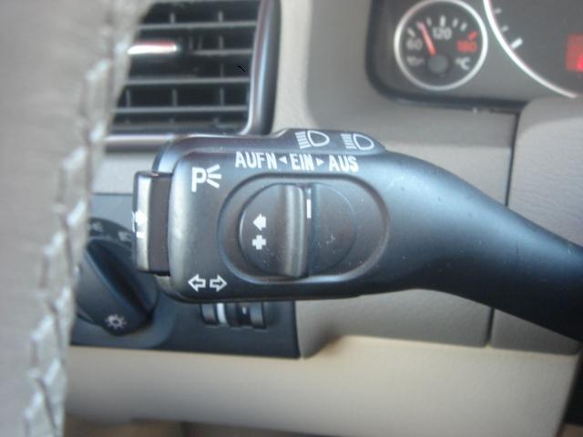

nagu eelmine postitaja ütles, siis kang näeb samasugune välja nagu suunatulede lüliti, selle erinevusega, et paar nupukest seal lisaks on! ehk siis selline:
http://www.autoplace.cz/images/a6_2.5tdi_04_tempomat.jpg
Sinu A6 '98a on trossiga variant, vaja läheb vaakumpumpa, siis seda lülitit, vaakumklappe ja vähe nänni veel-pedaalide juurde jne. et see gemüüse umbes siis selline lõpuks välja näeks: - no mingi kerge ülevaate peaksid saama küll.
Kasutan siin küll teiste kasutajate pilti aga minule installitud kang on analoogne nagu antud pildil.
