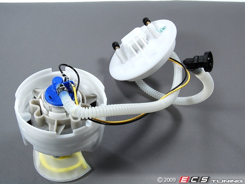

Selline asi siis veidi muret tekitanud. Eile sai paak lahti võetud, pumba ja kaane vahelised plastvoolikud terved, seega viga vist pumbas endas. Jõudlus on korras, ainult laseb suht kähku surve maha, kui mootor seisma jätta. Kui peale auto seismist kohe käivitada, võtab käivitus nii u. 3 sek. aega, kui aga lasta pumbal surve üles lüüa, siis käivitub kohe. Sõites on kõik väga hästi, pumba "pinin" ka vaikne ja normaalne. Kellegi äkki mingeid mõtteid?
Võib ka pumpa pakkuda, kas korralikku kasut. või uut. Tegu on VDO toodanguga, kood on 4B0906087P ja välja näeb selline:

Pumbast väljuva nipli sees on tagasivoolu takistav klapp.
Samas ma ei saa päris hästi probleemist aru, 3 sekundiline käivitus on ju täiesti normaalne, vaata asja parema nurga alt, ehk selle 3 sekundi jooksul suudab 6lipump juba mootori elutähtsatesse s6lmedesse 6li sööta.;)

Võtaks siis teema kokku. Üleeile sõisin pikema otsa ja õhtul hakkas pump suht kõvasti ümisema.
Eile hommikul mõtlesin, et lähen pean sõbrast remondimehega nõu. Töökoja ukse juures otsustas pump otsad anda :o. Peab vist oma suksut millegi ilusaga premeerima, et sellise ilmaga teele ei jätnud. Aga eks ole ta eest hoolitsetud ju ka. Täna hommikul läks uus pump peale ja kõik tore.
Vanast pumbast niipalju, et vabalt võis surveotsast sisse puhuda, sinna see küte ka vajus seistes.
