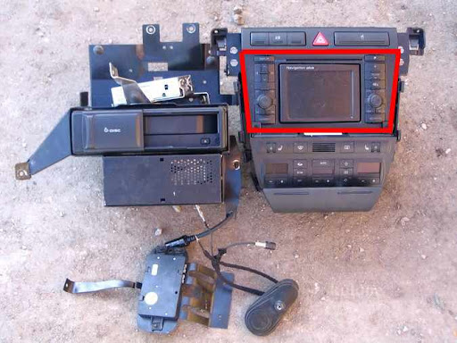

Aga kas oleksid panija mingi tasu eest või annaksid juhtnööre? Tegelt leidsin müügist terve konsooli
http://static1.fotoalbum.ee/fotoalbum/326/367/081683795b49b1.jpg
Oleks targematelt veel selline küsimus, et kas sel pildil oleva kliima puldi saab ka minu autole panna, autoks c4 97a 2,8 142kw a6.

Jah, saab ka selle kliimaploki käima ka C4 masinal. Pistikud peaksid istuma suht 1:1, kuid kliima toimimiseks tuleb vedada mingilt andurilt lisakaabel. Hetkel jääb täpsema koha pealt vastuse võlgu.
Samas kui sa pakutava süsteemi ära ostad(peaks pärinema A4-lt), siis ma hea meelega vahetaksin esipaneeli A6-lt pärineva NaviPlusi vastu. Erinevus on meil selles, et A6 paneel on lühem, kuid laiem.

Selge, saan vast home hinna teada ja siis vaatan edasi, kuigi kas see värk minu konsooli sisse ära ka mahub on juba teine teema peale ühendamiste. Margus millist esipaneeli sa silmas pead?

Pean silmas seda esimest nö. katet või paneeli
https://lh4.googleusercontent.com/_98fHcotVOPg/TWN0CmOKlKI/AAAAAAAAAd8/JmwF03hLgI8/naviplus.jpg

Too kompott pildil maksab 400 eur(täna sain alles vastuse) Aga küsimus kas RNS-E sobib pistikute suhtes, ma saan aru, et see on veel uuem värk. Neile kes asja mõtet ei näe siis niipalju, et kuna mulle meeldib c4 kerga a6 aga seest võiks natukene modernsem välja näha. Gps oleks ka vaja aga mulle ei meeldi eraldi kuhugi klaasikülge topitavad esemed.
