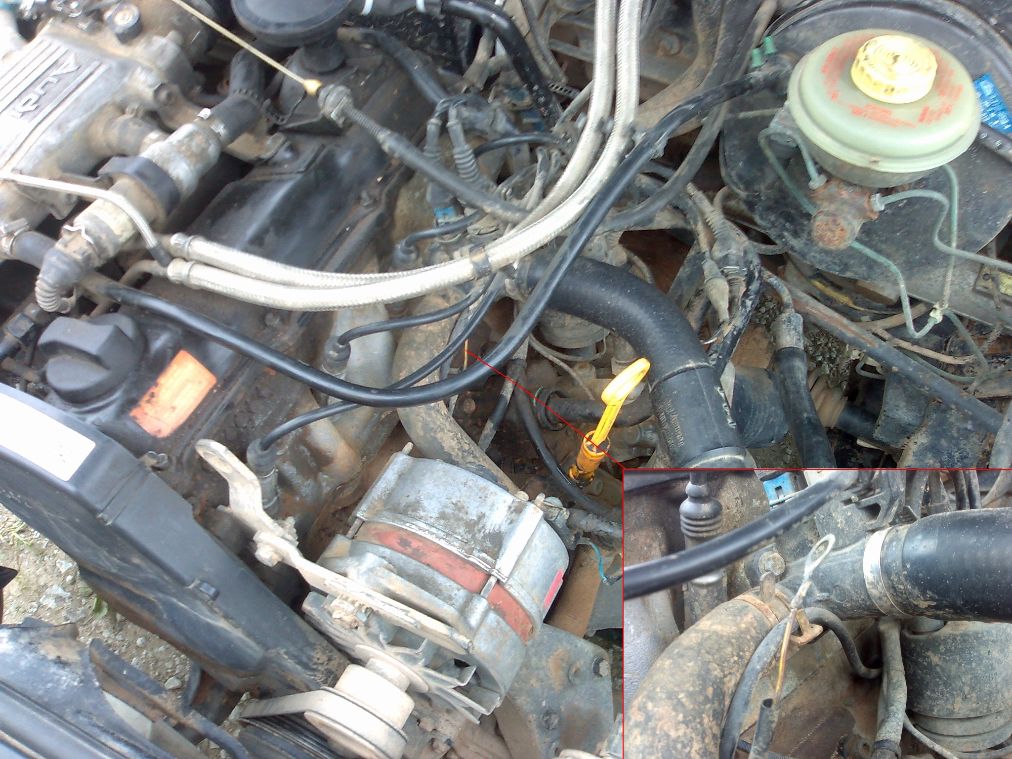

Ahja, probleem ka ühe klemmiga mis tolknes üksikuna mootori ligidal, ei leidnud mina kohta kus ta käia võiks. Sai jällegi testriga mõõdetud, u. 9v oli temas voolu. Kuna ma ei osanud seda kuhugi sokutada, sai isoleer ümber tõmmatud ja sinna paika jäetud. Ehk keegi oskab öelda kus see klemm käib?
Pilt kah: http://www.upload.ee/thumb/614863/02062hj010019.jpg

Mul see lahtine klemm poldiga plokikaane küljes, aga mootoritöö ei olenenud sellest kas ta oli massis või mitte. Ei tea mis juhe too on.

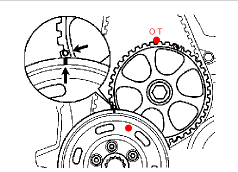

Täna sai vähe asisema joonise, ning tuli siiski välja, et alumine märk ei kattu, samas jagaja kaane all oli märgiga ilusti paigas kui nukkvõlli märk paigas oli.
http://www.upload.ee/thumb/639453/rarar.png
(punasega on märgitud nagu mul on)

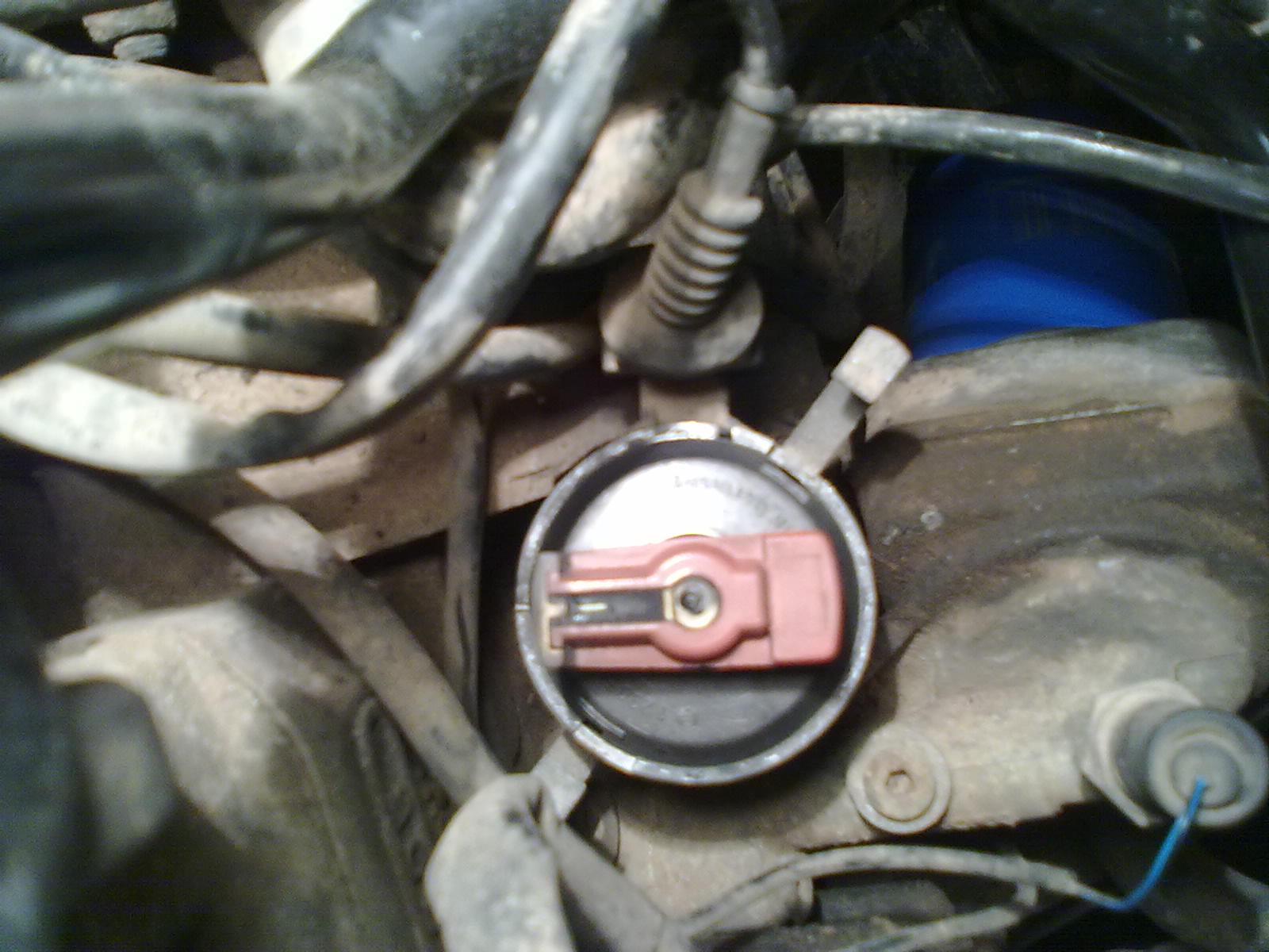

Pilt jagajast:
http://www.upload.ee/thumb/639472/16062010027.jpg

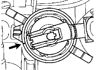

ja nagu olema peaks:
http://www.upload.ee/thumb/639508/jagaja.png
Kas viga võib olla äkki selles, et mul võib olla teist tüüpi jagaja?
Kui veel ei ole aju maha küpsetanud, siis pane see juhe korralikult plokikaane külge kinni. Selle jaoks on generaatori piirkonnas ka keere keeratud plokikaande.
Järgmisena kisu akujuhe maha vähemalt 30 minutiks ja siis proovi autot uuesti käivitada ilma mingeid pedaale ja asju näppimata.
Kui see juhe ei ole korralikult keres, siis on pea kõikide andurite väärtused puu taga. See testriga mõõdetud 9v on ka selline nonamepower. Proovi kontroll lampi teinekord lisaks.

Tänan, antud juhe on nüüd (juba pikemat aega) ilusti omas kohas.

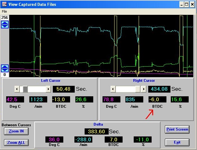

Võibolla totter küsimus, kuid kas arvuti peabki süütenurka negatiivse nurgana näitama?
Nimelt BTDC näitab -6,0 , kuigi Autodatas mainitud, et õige peaks olema 6±1/2250.
Pilt kah mis ta kuvas kui mootor töötas, lihtsalt süüde sees olles oli BTDC koguaeg -6,0.
http://www.upload.ee/image/2389290/btdc.JPG
