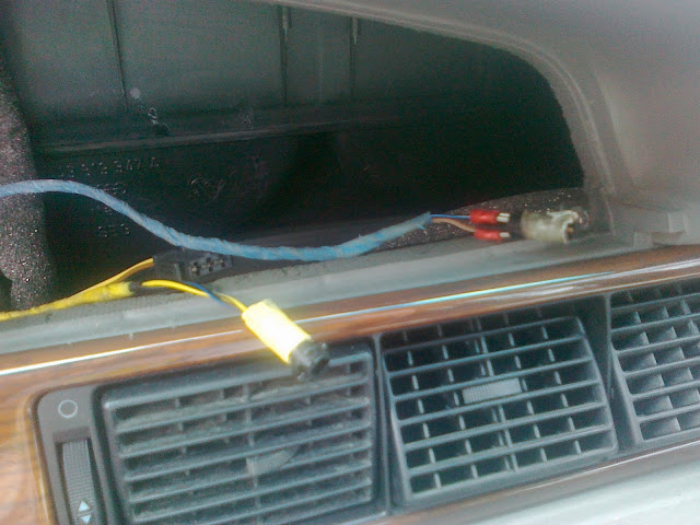

Audi 200 armatuurikellade tagused juhtmed!
Hakkasin pirne vahetama ning leidsin terve rodu lahtiseid juhtmeid.
Üks nendest vist annab märku kui uks lahti ? Aga teine ?
Tegu siis 89a 2,2 MC2 masina pikkade kelladega!
Pilt siis allpool:
http://lh4.ggpht.com/_XIE3QeRUGvs/S-va9eY7OfI/AAAAAAAAAh8/-MhZRjlkyP4/s640/13052010085.jpg

Sinine juhe siis teada , see lahtise uste tule jaoks.
Kollase juhtme kohal on võimalik 3 varianti - airbag , aus asr, ja mingi ohutulede roheline tuluke. Esimene tuleb kindlasti välistada, sest airbagi masinal pole. Mis see aus asr tähendab ? Veojõukontroll : D ?
Kui süüde sisse panna , siis tuli põleb ning käivitamisel kustub.

Mootori kontroll tuli?

Iga augu kõrval kuhu see pirn sobib, peab olema värviline täpp vms. Leia auk kus on kollane markeering kõrval ja pista see pirn sinna. Juhtme isolatsiooni värv peab olema sama mis augu markeering, selline see põhimõtte on. C4 kerel olevatel masinatel on kõigil nii.

C3 samuti;)

Seega aus asr ? Mis see endast kujutab ?

Või siis on variant, et kellad on kunagi vahetatud ning selle tulukese taga peaks olema mootori kontrolli tuli.

Loe veakoode,mootori tuli peab vilkuma hakkama.

Minu omal on kaks pirni üks kollase juhtmega, teine lilla. Pesasid on 6:
1. roheline nr 1 kahe rohelise noole vahel
2. airbag
3. engine check
4. mingi nagu ääre või kabariittuled rohelisel taustal
5. turvavöö
6. mingi lukuvärk - auto koos võtme kujutisega kollasel taustal
Millisesse pesse kumbki pirn käib ? Mõlemad pirnid põlevad süüte sisse keeramisel ja kustuvad kohe ka ära. Pesad on jah küll tähistatud värvidega aga lillat värvi pole.
Mida need kõik tuled täpsemalt tähendavad ?
