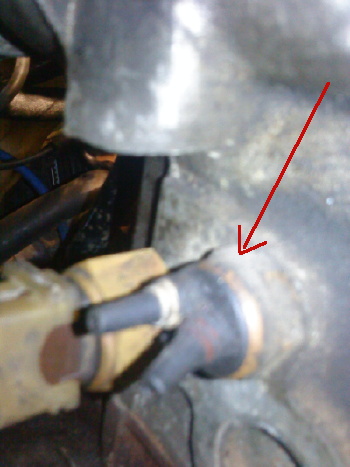

Korrastasin kuubiku kapotialust juhtmestikku ja plokikaane tagumises otsas jäi silma selline anduri moodi asi, temperatuurianduri kõrval.
Tegemist KV mootoriga.
http://rebane.planet.ee/masinad/qbe/andur.jpg
Kes oskaks öelda, millega tegu? Juhtmeid nagu sealt välja ei tule :S
EDIT: tegemist thermo-pneumatic valve-ga
Siit järgmine küsimus, mida see asi teeb?

Tegu peaks olema thermo-pneumatic valve -ga. (lingitud lehel detailid 6 ja 7)

Tegu on thermo-pneumatic valve -ga.
Ja mida see teeb?

Küsitud oli, et millega tegu, kuid tööpöhimöttest jään kahjuks/önneks vastuse völgu.
Pole kindel küll asja öigsuses, kuid osaline töö pöhimöte on lahti seletatud r4 golfi puhul:The Mk1 Golf Owners Club
E: vöib ääretult tobe ütlus olla, kuid ehk on tolle pöhimöte sättida vaakumi toel süütesüsteemi (jagaja) ja sisselaske (öhupoole) koostööd, seda siis parema jöudluse,ökonoomsuse ja saastatuse eesmärgil.
