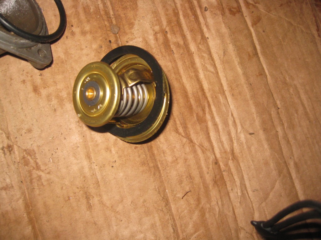

Termostaadiks valisin mina wahleri. Tegemist kvaliteettoodanguga ja foorumist lugedes pidi ta olema ka kõige töökindlam. Maksis ta 160.- kui ei eksi. Igatahes minul ta töötab laitmatult.

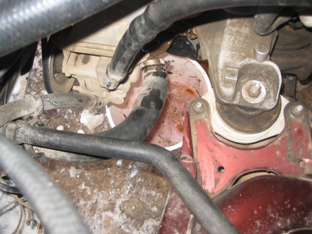

3. Järgmine etapp ongi see voolik lahti keerata nagu esimesel pildil näha, ehk, siis termostaadi poolne voolikuklamber lahti keerata.
4. Olles vooliku klambri lahti keeranud, asetage ämber või mõni muu anum auto alla, kuhu saaks jahutusvedelik joosta. Hea oleks, kui oleks vähemalt 7 liitrine. Keegi meist ju ei soovi oma kallist kodumaad tosooliga reostada.
Olles anuma alla asetanud meelitage voolik otsast, peale seda peaks jahutusvedelikku jooksma hakkama kohe päris mulinal.
Peale vooliku eemaldamist http://www.upload.ee/image/434081/IMG_6921__800x600_.jpg

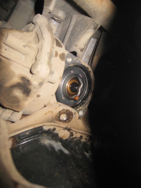

8. Avanud need kaks polti avaneb järgnev vaatepilt.
http://www.upload.ee/image/434240/IMG_6925.jpg

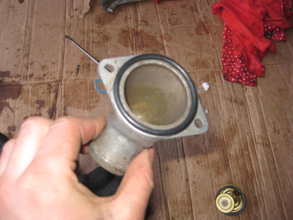

Termostaadi kiskusin mina näpitsatega välja. Tuimalt tõmbad lihtsalt.
Kindlasti hoida anumat all, kuna termostaadi lõplikult eemaldades jookseb mootoriplokist veel jahutusvedeliku välja.
9. Kõik pinnad puhtaks hõõruda kindlasti, et vältida jahutusvedeliku lekkimisi, samuti tihendid ilusti paigutada ning silikoonõliga määrida kokku.

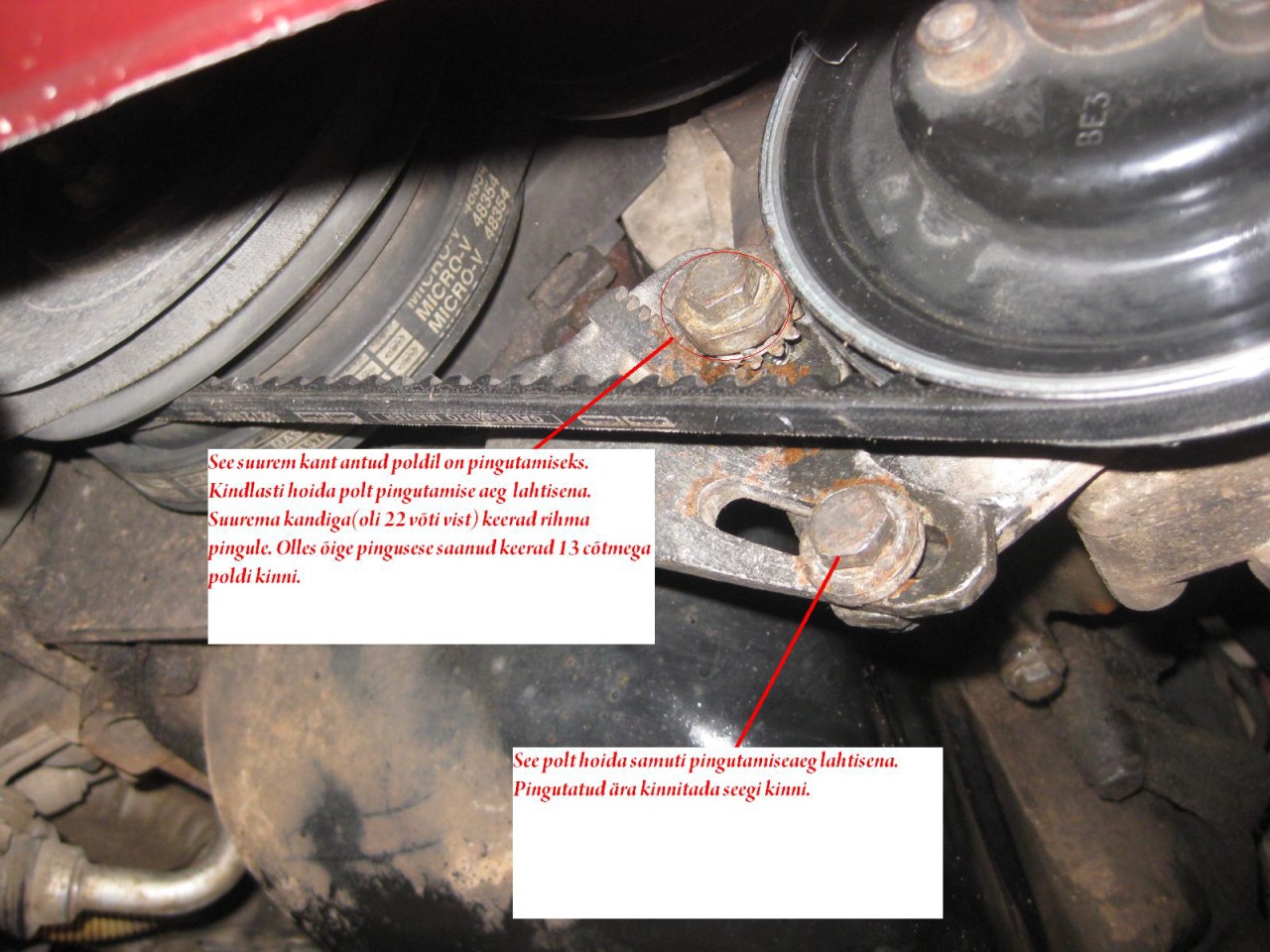

10.Avades antud pildi näete kuidas pingutada roolivõimu rihma. http://www.upload.ee/thumb/434188/IMG_6935.jpg

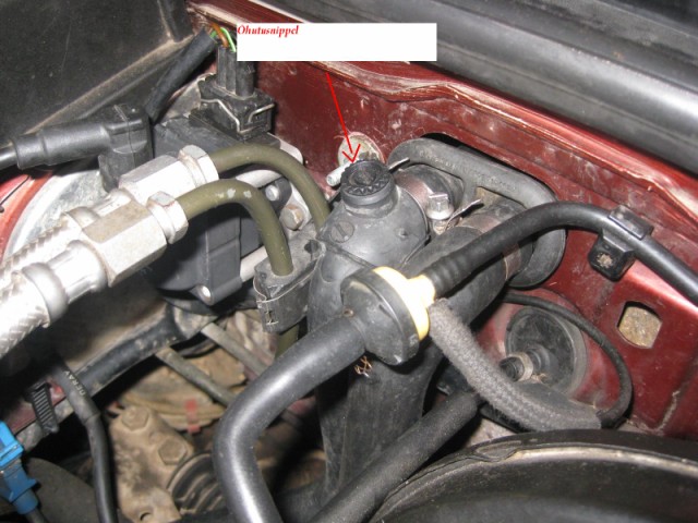

11.Nüüd läheneb lõpusirge. Viimase asjana tuleb tosool sisse kallata ning süsteem ära õhutada.
kogu õhutamine käib süsteemi kõrgemast kohast ehk soojensradika väljuvast torust. http://www.upload.ee/image/434202/IMG_6937__640x480_.jpg.
Vala tosooli niipalju peale, kui paisupaagi ülemine norm luba. Käivitage auto ning avage õhutusnippel. Hoidge mõningast gaasi peale ja hoidke õhutusniplit lahti. Kindlasti hoida pilku peale paisupaagil ja lisada sinna vajadusel vedelikku. Niikaua õhutage kuni õhku enam ei tule. Kindlasti õhutada niikaua kuni termostaat avaneb ehk siis alumine lõdvik läheb soojaks. Õhutamist võib mitmeid kordi teostada.
