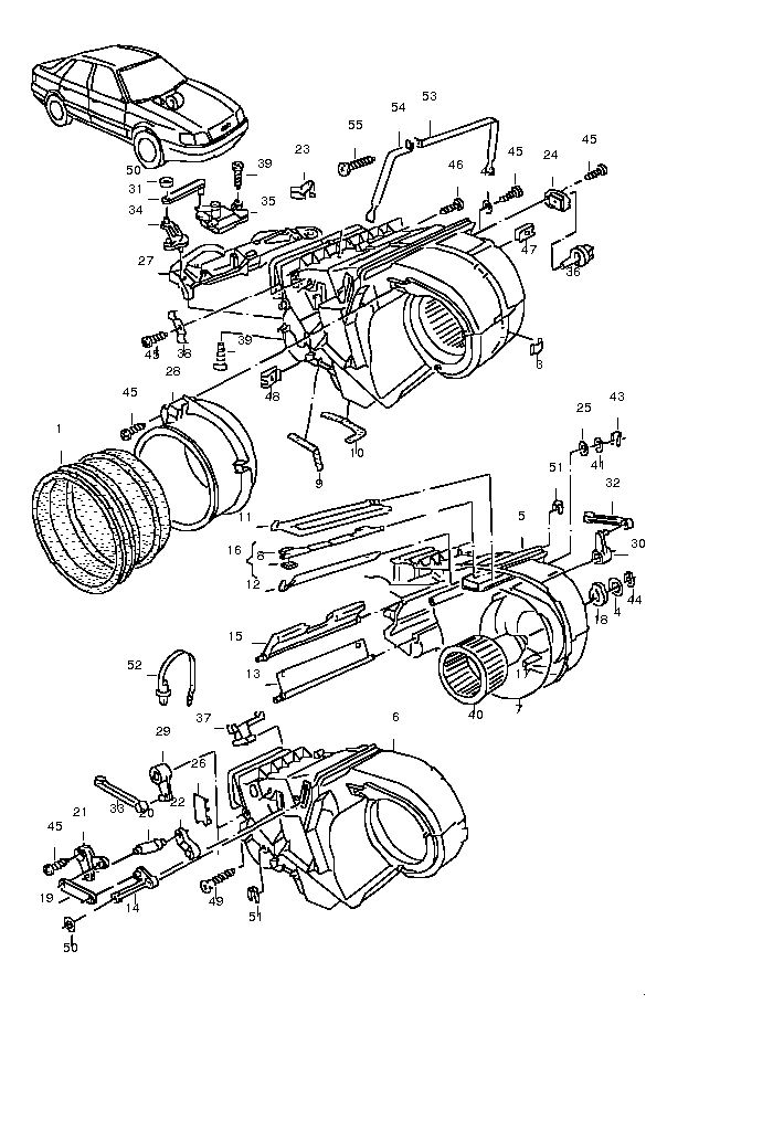

Kas ventilaator mitte kapoti all ei asu kliimaga masinal nr 40 joonisel?
http://www.upload.ee/thumb/193729/audi_100_94_kliimaga.png

Jah minuteada peaks ta seal olema, aga jällegi need "asjatundjad" väitsid teist.
A´la armatuur ära ja siis pääseb ligi.

Kiskusin lahti, ja ta on seal nagu sellel joonisel. Kohe selle plastik serva all. Aga siiski lahtivõtmine tundus keeruline, kuna ruumi on nagu vähe.
Ja ennegi olnud, et audi esiosale pääseb ligi tagaotsa kaudu:P
