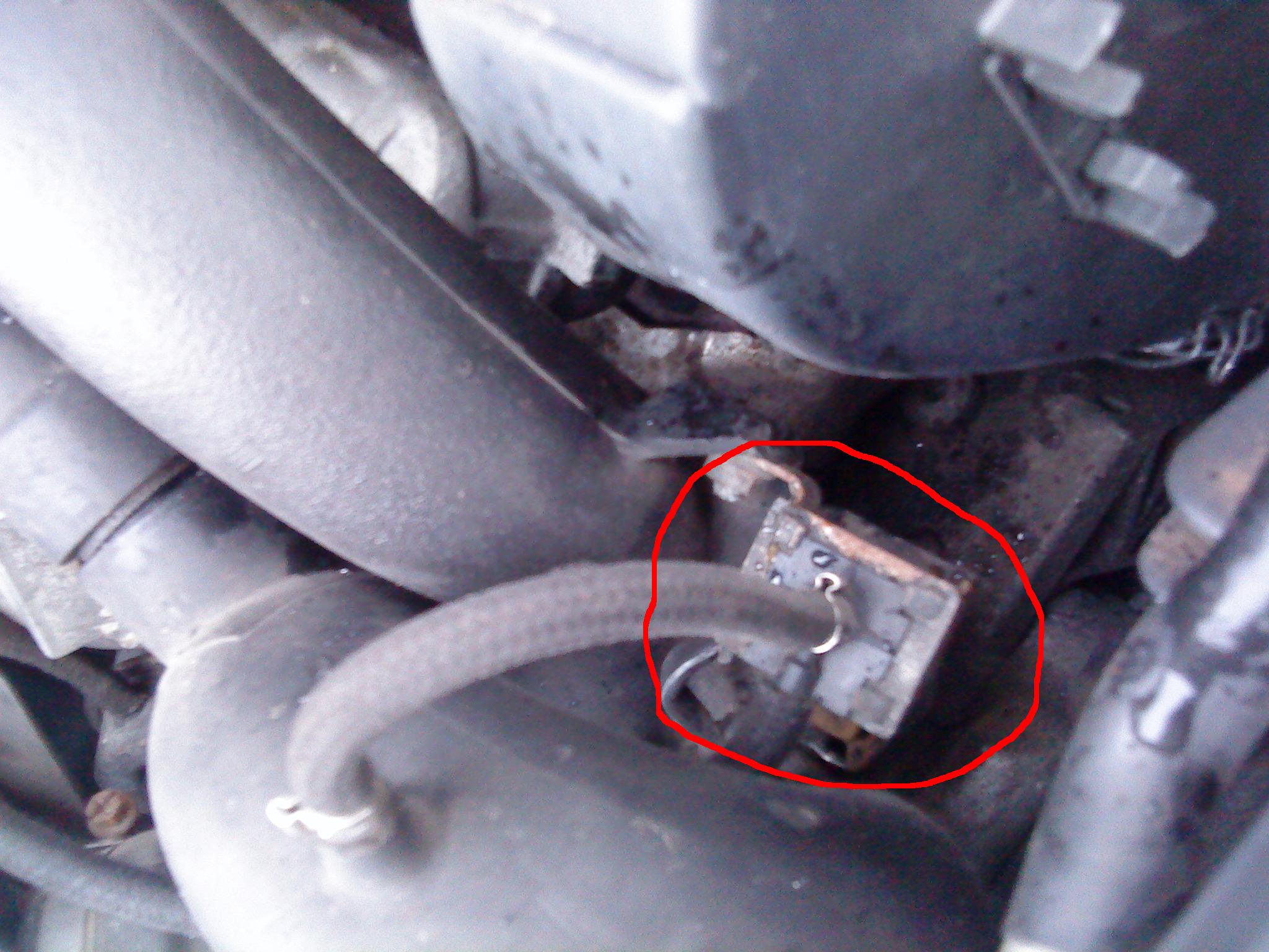

Kas oskab keegi öelda, et kas see vaakum vooliku ots peabgi lahti olema või kuhu see minema peaks?
Pilt

Pilt - Peab olema "pime" vajadusel saad sealt turborõhku mõõta.
Pilt1 - N75 juhib WG-d
Pilt2 -EGR
Pilt3 Wastegate

Asi nüüd nii katsetatud nagu serbin ütles. Selgus selline asi, et WG iseenesest liigub. Aga kui N75-le õhk peale lasta siis ei liigu WG. Võtsin siis selle sinise vooliku ja lasin otse sealt õhu peale siis WG liikus. Kas võib olla hoopis nii, et hoopis see N75 on tuksis? Kust siis saaks seda jubinat ja mis ta maksta võiks? Mis oleks selle jubina toote kood kuna enda oma vaadates sealt mingit koodi ei leidnud kuna oli suht roostes nagu?
