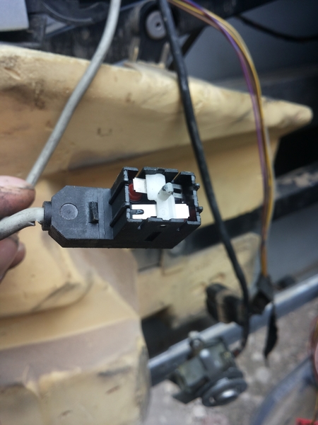

Kakkusin täna polstri maha ja kõik lukustusega seotud küljest. Lukk ise ripub juhtme otsas ja seda eemaldada ei saa sealt luku küljest, aga peale käib siis see lüliti mis pildil. Kui nüüd õigesti aru saan, siis see sama lüliti peakski käsklusi jagama? Juhtmed kõik uskes ja läbiviigus korras. Praegu turgatas selline asi. Kui kunde uksel on ka lukk, siis peaks seal ka ju see lüliti olema?
Kui on, siis võiks ju need omavahel ära vahetada, sest kunde uksest nagunii keerata ei saa.

Pusisin jälle kesklukuga. Niipalju sain targemaks, et see lüliti mis lukusüdamiku peal asetseb (eelmise postituse pilt), ei anna käsku vaakumpumbale vaid sulgeb lahti jäänud aknad. Mingi elektroonika vidin peitub lukusüdamiku sees (esimene pilt) ja teine ots on ühendatud sellesse musta plokki. (teine pilt) Mul on endal juba juhe täitsa koos. Ukse sees, ukse ja kere vahel, kui ka juhi jalge juures pesade karbis on sooned terved. Vaakumpumba juures mõned sooned lappisin, aga ei andnud tulemust. Toimib samamoodi nagu enne, ehk kunde uksest nupp alla vajutada, imeb kõik ilusti kinni. Juhi uksest siis toimib ainult akende sulgemine. Milline osa nüüd siis vigane on? Kas lukusüdamik või siis see must plokk? Kas südamik ei anna plokile infot või plokk pumbale. Müstika lihtsalt. Aga mida teeb lüliti lingi küljes?

See must plokk on ukselukusüdamiku jääst sulatamise moodul. Üks juhe jookseb lukusüdamikule ja üks juhe jookseb ukse lingile. Tõmbad linki, siis aktiveerub.

Aga mis detail annab siis käsu vaakumile, et kas kinni või lahti? Kas siis see lukustusmehhaanika mis ukse põses on? Seal on ka pistik järgi ja äkki oli 4 juhet. Et kui nüüd mõelda, siis luku hoob alla lükata, peaks sealt info edasi minema. Meenus jah et kui juhiuksel nupp alla suruda, siis teised ei tee midagi. Äkki seal peitub siis kala, kuigi olen juba vahetanud ka tolle luku.
