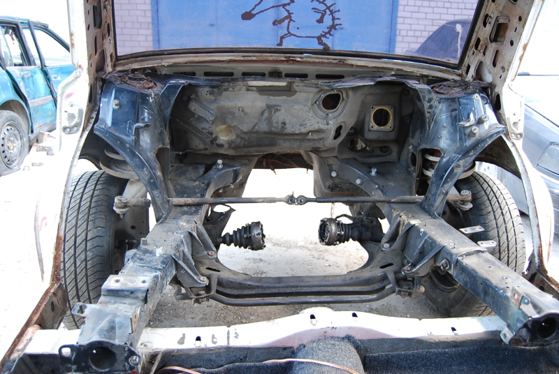

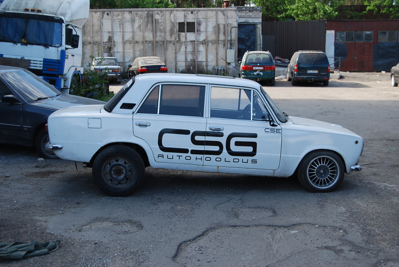

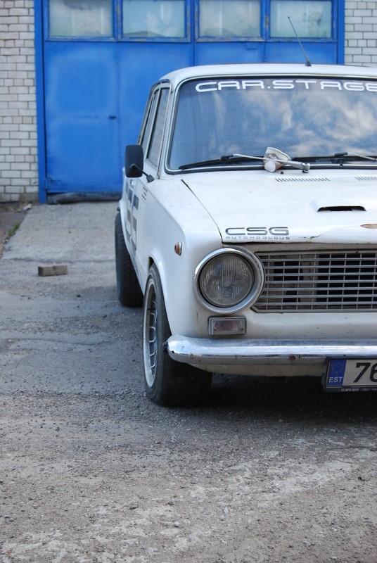

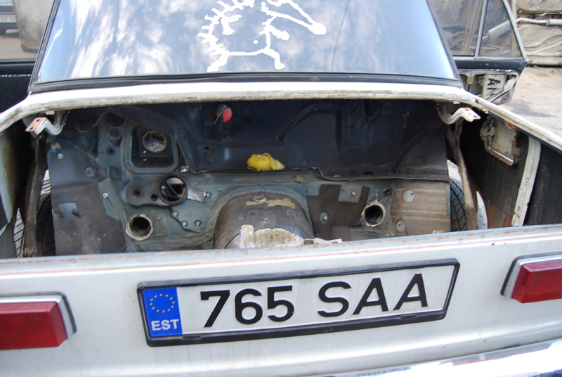

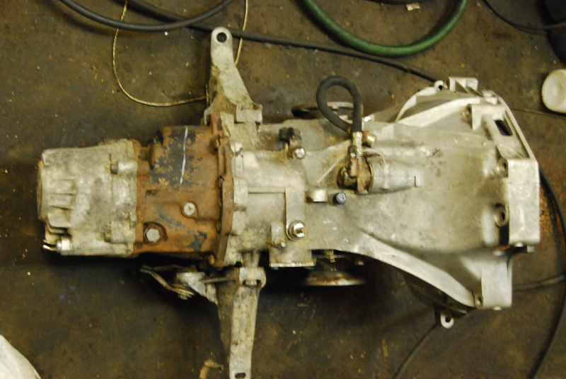

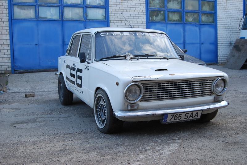

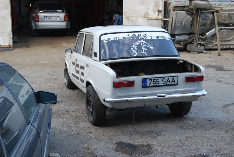

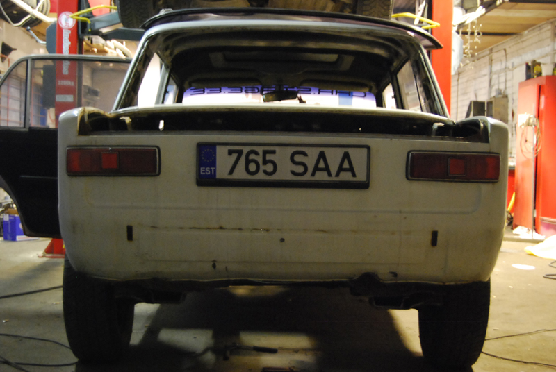

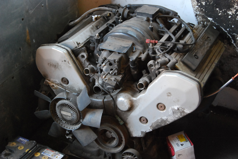

Käsile võetud selline aretus. Sigulli natuke saksa hinge. Mootor audi v8 3,6l, keskmootor, tagavedu. Kasutame esiveolise sigari käigukasti. hetkel ei ole veel teada, millist hooratast ja sidurit kasutada.
Ootan siia teemasse soovitusi, ettepanekuid jne.
PS! Tänud eintsile, kes on aidanud visiooni loomisel, ning aitab tulevikus ka elektroonika ja mootori arendusega!

mootor on siis minu v8lt pärit(kui berq ikka jättis selle alles???)
paar pilti sellest audi v8 avariist on ka avariiliste audide teemas.

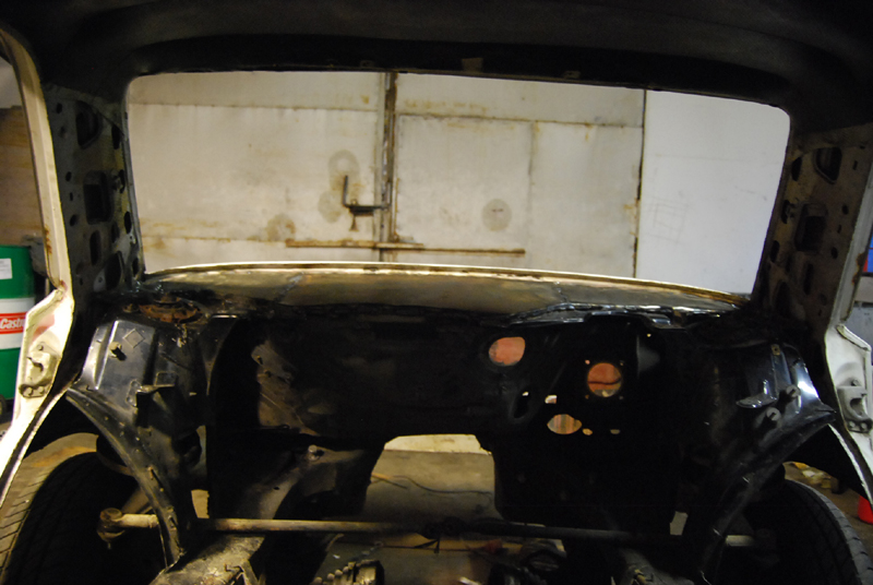

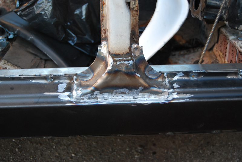

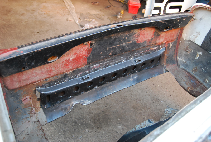

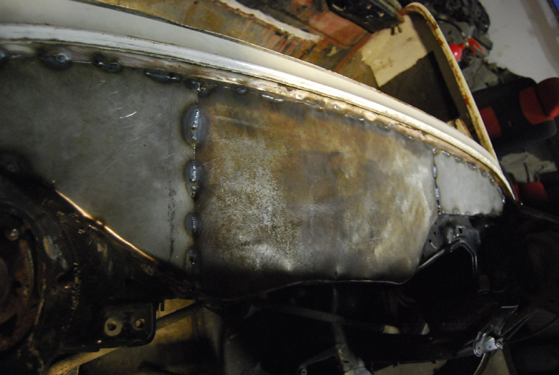

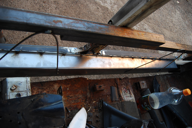

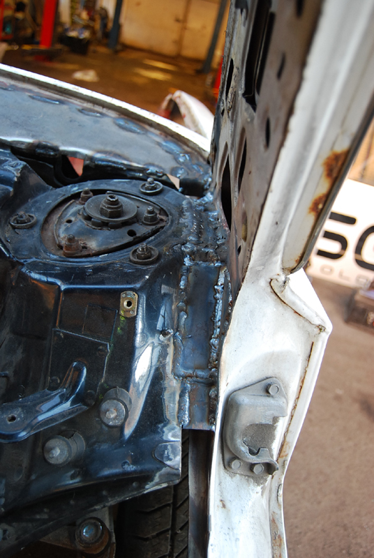

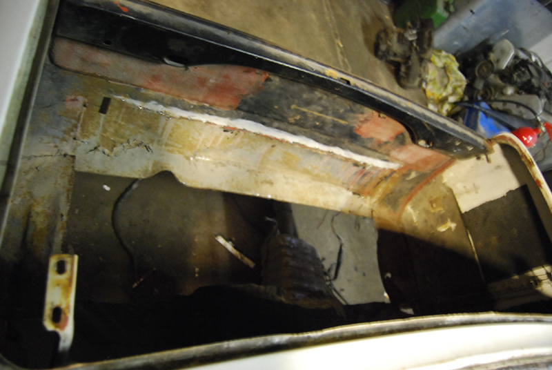

Uusi pilte hetketegemistest:

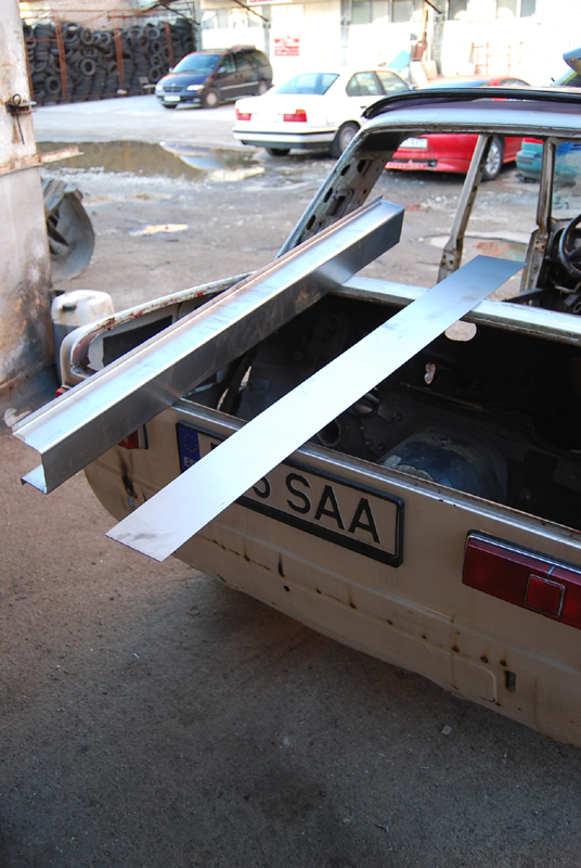

Uued tugevdatud küljekarbid
http://www.berg.planet.ee/lada/V8/12.07.08.JPG

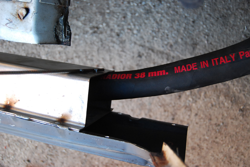

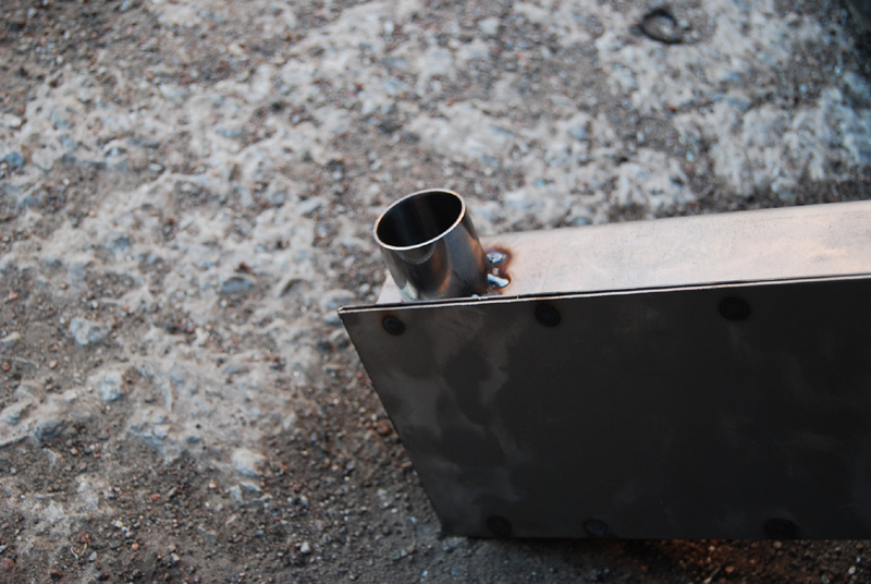

Karpide seest hakkavad jooksma jahutusvedeliku torud
http://www.berg.planet.ee/lada/V8/12.07.081.JPG
karbi otsa tuleb liitmik, kust toru läheb edasi
http://www.berg.planet.ee/lada/V8/12.07.082.JPG

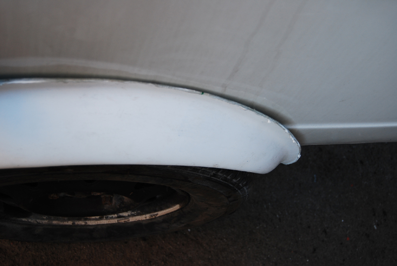

miskised tiivalaiendid
http://www.berg.planet.ee/lada/V8/12.07.083.JPG

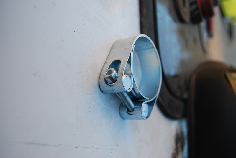

tugevad klambrid vooliku jaoks
http://www.berg.planet.ee/lada/V8/12.07.084.JPG

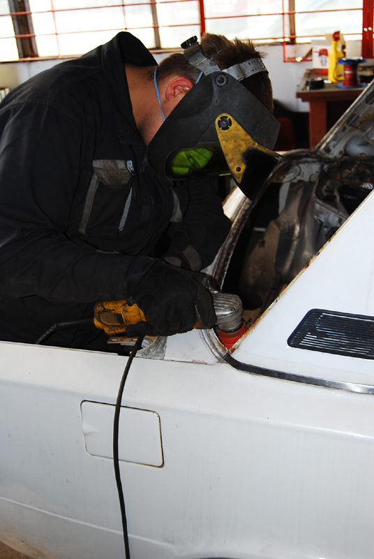

ukse posti remont
http://www.berg.planet.ee/lada/V8/12.07.085.JPG

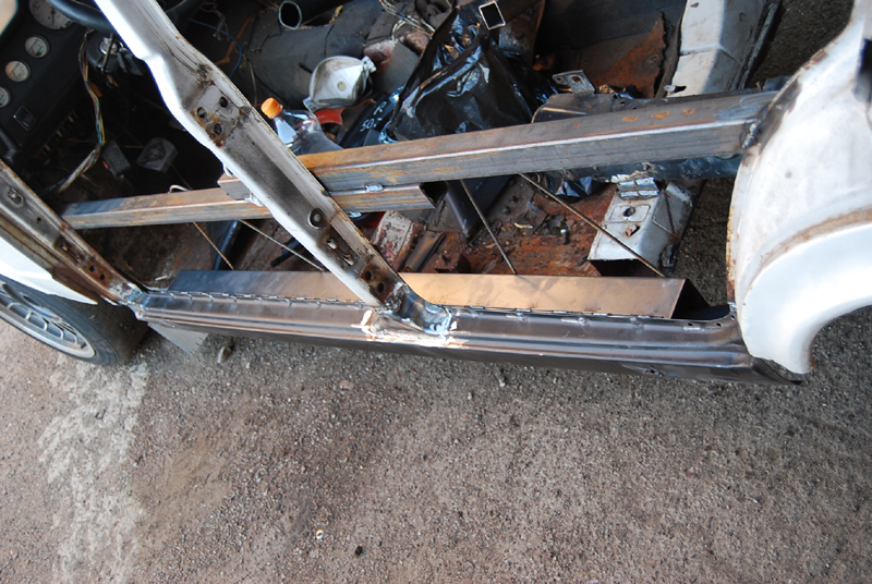

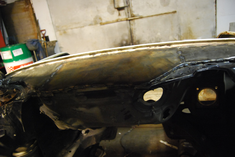

Põrand hakkab uuest karbist ning tuleb loomulikult uus
http://www.berg.planet.ee/lada/V8/12.07.086.JPG
pagasnikus uus raam, mille külge tuleb põhja alt tugevdus
http://www.berg.planet.ee/lada/V8/12.07.087.JPG

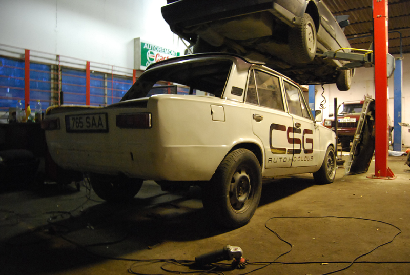

lanseka ääred peaaegu kinni
http://www.berg.planet.ee/lada/V8/12.07.088.JPG

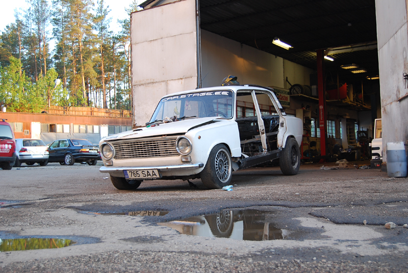

tahab sõita juba
http://www.berg.planet.ee/lada/V8/12.07.089.JPG
küljekarbid
http://www.berg.planet.ee/lada/V8/12.07.0810.JPG
peasüüdlane
http://www.berg.planet.ee/lada/V8/12.07.0811.JPG
käigukast
http://www.berg.planet.ee/lada/V8/12.07.0812.JPG

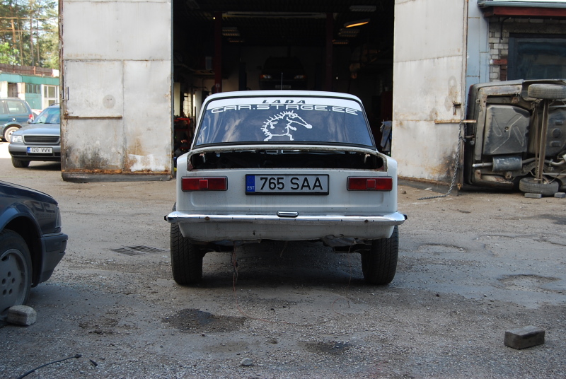

Berg: kas tagaots jääbki püstisemaks ja suuremate ratastega või üritad väljast võimalikult originaalilähedaseks jätta? Samas kui eesmärgiks on dragivõistlused, siis tuleb nii või naa suurte koobastega arvestada... Või tuleb sellest lihtsalt showauto? Selle otsuse peaks varakult ära tegema. Aga jah, hea näha, et asi silmnähtavalt ka edeneb, mitte ei jääda ainult projektide tasemele toppama. :)

kuna mootorit hetkel autoküljes pole siis loomulikult tagaots uppis:P
postitati 13.06.08 08:59 Tsiteeri
Nojah, stupid me. :P Näeb tegelikult mootorivaba sappari moodi välja küll. :)

Täitsa popp oleks, kui see isend ka ARKi poolt saaks mingi nipiga street legaliks regida kui "omavalmistatud" liikur, mis on läbinud tehnilise ekspertiisi jne. :D Värisege juba ette vilepillidega varustatud S'lased :D
Black pidas vist seda isendit silmas. LINK

Berg: kuidas käiguhoovastiku lahendad? Mati Leivategija istutas omal ajal Põrnika keresse keskasetusega 1,8 GOLF II tehnika ja just hoovastiku toimimise probleemidet tõttui ATM kastiga versiooni.
Aga tuleb tunnistada, et arvestades juba tehtud tööde mahukust, siis käiguhoovastik on leiva luusse laskmine.

tegelikult on hoovastik kõige suurem probleem minu jaoks. üritame lahendada trossidega. auto ei tule kindlasti dragi jaoks, kuna ta sobib ainult outlaw klassi. võimsust on vähe. kuid aega sõitma kindlasti kui kunagi valmis saab. põhieesmärk vist ringrada??? kuid tahaks ka hollivuudi ees wheelit teha :D kui kellelgil seadused peas, siis võiks juhendada, et kuidas ja kas saab seda aparaati ka street legal teha???
