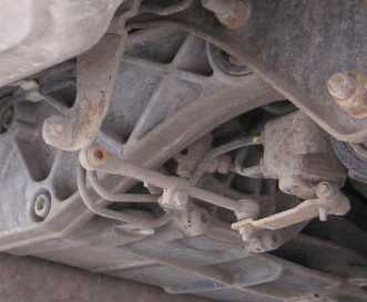

Äkki tagasilla juures andur lahti, mis auto kõrgust "mõõdab". Auto saab aru, et jätkuvalt oleks tõsta vaja ja seepärast ka nivookad max. täis löödud. See seletaks ka õli vähenemist, sest amordid "ääreni" õli täis.

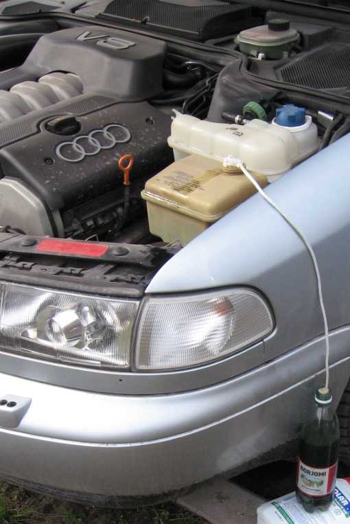

Kuna sõitmiseks on ka teine auto olemas, polegi viitsinud vahepeal asjaga tegelda. Täna vaatasin sügavamalt auto alla ja oligi nivooanduri ots lahti. Ühendasin ära ja taguots vajus sujuvalt paika. :) Ettenägelikult imesin enne roolivõimu paagist liitri õli ka välja. CAT5 kaabli rüüziga (suht sita läbilaskevõimega antud meedia korral :P), kuna muud voolikut polnud käepärast. :D Mõnus uputus oleks vist muidu kapoti all olnud. :)
Pärast paarinädalast esiveolise 100-ga kulgemist on ikka A8-ga mõnus sõita küll. Täna jälle me joome bensiini... :P
