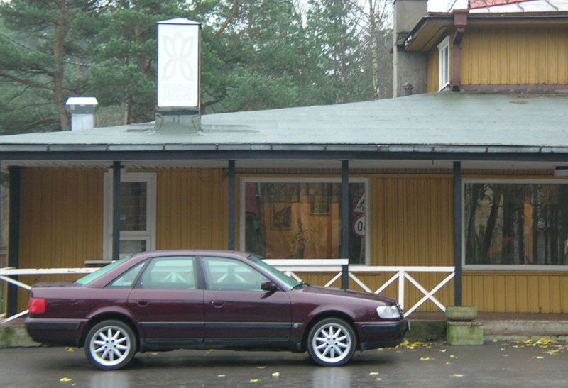

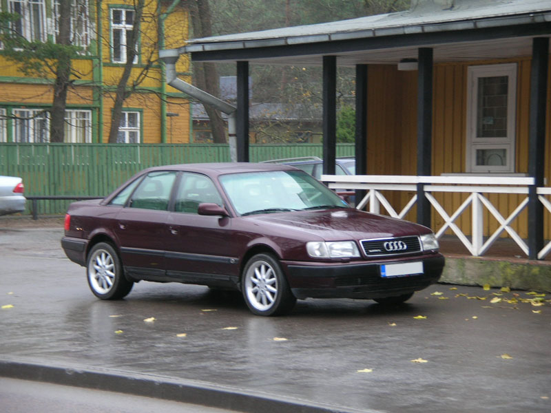

Ajaks su silmad veel rohkem pahupidi ja ajud veel rohkem kärssama sellega, et ainult ET-st ei aita. :P Sama ET puhul laieneb velg ühe tollise laiuse suurenemise korral mõlemas suunas pool tolli. Nii et 7x16 ET45 velg ei pruugi vastu rooliotsa käia, 8x16 ET45 aga küll. Mu enda 2.8q 100 all olid kunagi 8x17 ET35 Bolero veljed ja 225/45-R17 rehvid. Nendega mahtus väike sõrm veel ilusti ees rehvi ja rooliotsa vahele. Ratta välimine serv oli rattakoopa servaga suht tasa:

Esiveolise esisild peaks sama olema.

Et põhimõtteliselt 8x17 on max mis c4 alla lähevad? muidugi et 35 juures. aga aitäh vastuse eest :D

Ülalpool piltidel olid mul ka ET35 all. 35 ja 40 on vist väljast ka natuke erineva disainiga - 35 on sellise laugema faasiga (isiklikult meeldis nende velgede korral rohkem), 40 selgema astmega randiga.
