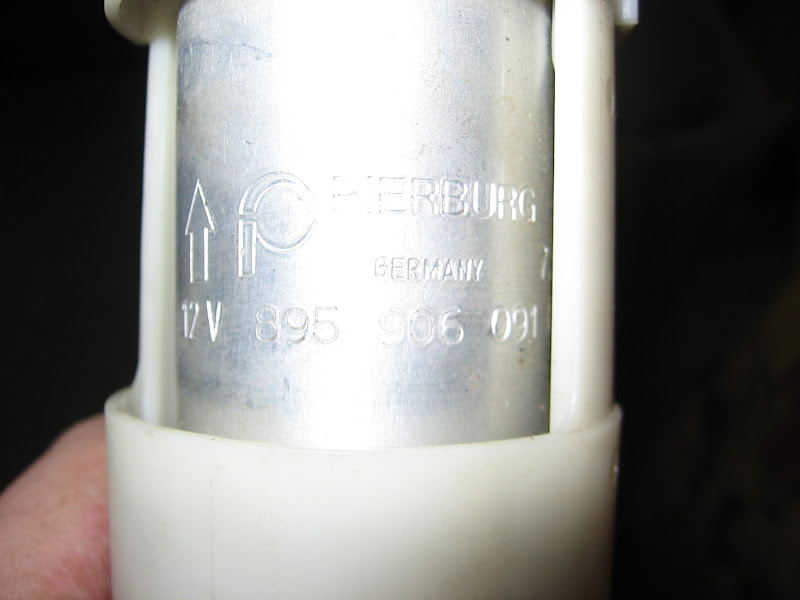

Aga mul on 1 selline pump üle... (see kotike seal all on veits nigu viga saanud vms) kui vaja peaks minema
http://lh4.google.com/rasmusk/R03Lnv3A1xI/AAAAAAAAC6c/CWiYf80drYY/s800/IMG_9085.JPG
http://lh6.google.com/rasmusk/R03LmP3A1wI/AAAAAAAAC6U/FtzWDkPzuUE/s800/IMG_9084.JPG

See pump ei sobi!! minul on see pump suurem.

Miks ei sobi? Mu 100-l oli ka enne selline peenem pump a see läx pe...e ja panin suurema (kinnitused samad). Peenematel pumpadel pidi see eelis olema, et nad käivad vaiksemalt
