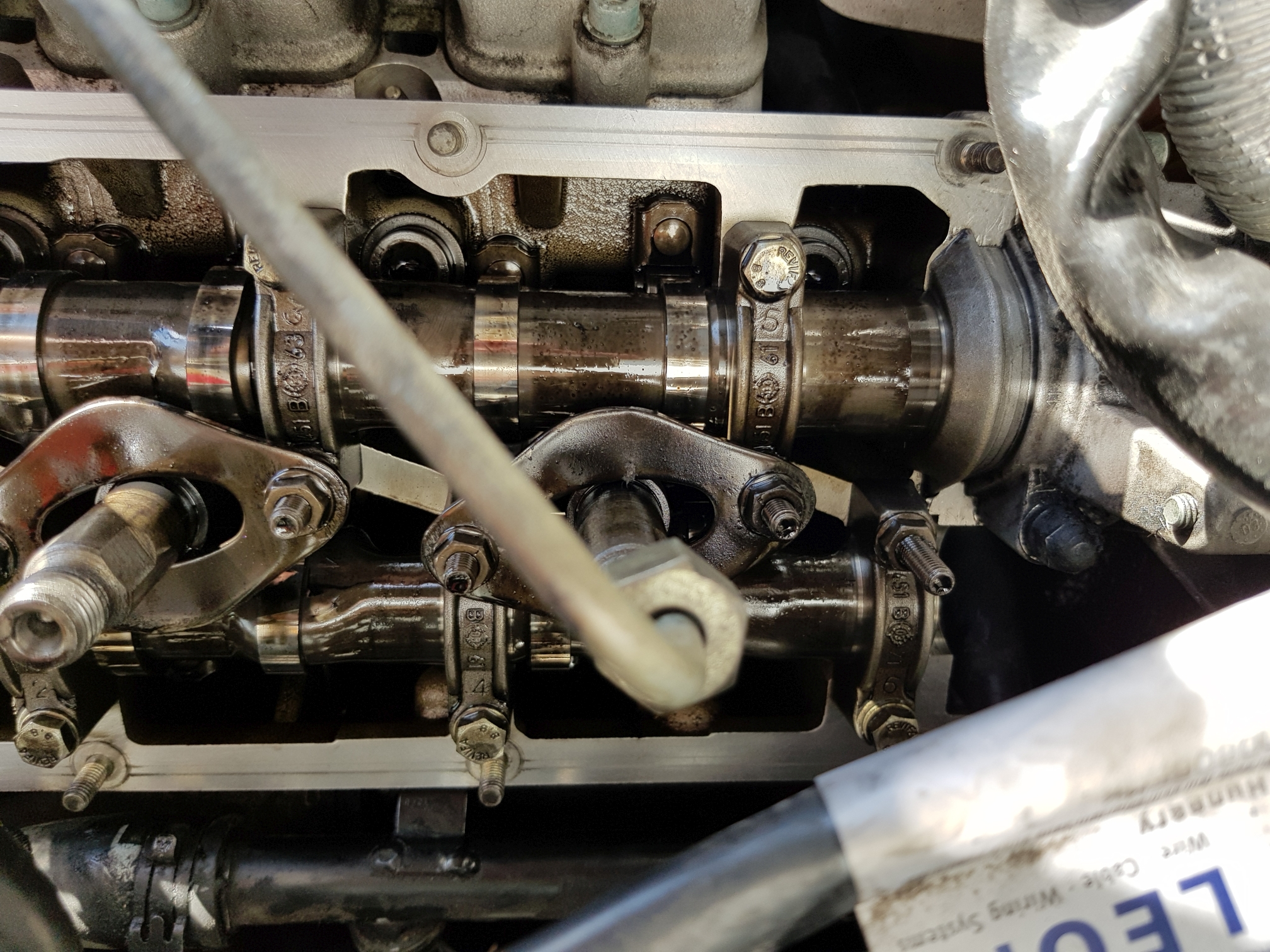

Sai vahepeal aega ja tihendid ära vahetatud. Endale kahtlast midagi ei tundunud kuid siin kogenumad silmad kindlasti olemas, viskan paar pilti uudistamiseks, et mis arvamus on ?
https://www.upload.ee/image/8489596/Parem1.jpg
https://www.upload.ee/image/8489594/Parem2.jpg
https://www.upload.ee/image/8489604/Vasak1.jpg
https://www.upload.ee/image/8489608/Vasak2.jpg
Kuid üks "kahtlane" asi vaatas küll vastu, eks pilt räägib ise; ->
https://www.upload.ee/image/8489610/Sisselase.jpg
https://www.upload.ee/image/8489668/egr.jpg
Sellega seoses tekib kaks küsimust. Kas egr on süüdlane(kuna drosselklapp oli vaid õhukse nõgiga) ? Ning kuidas või millega selle sisselaske puhtaks saab/peaks tegema ?
