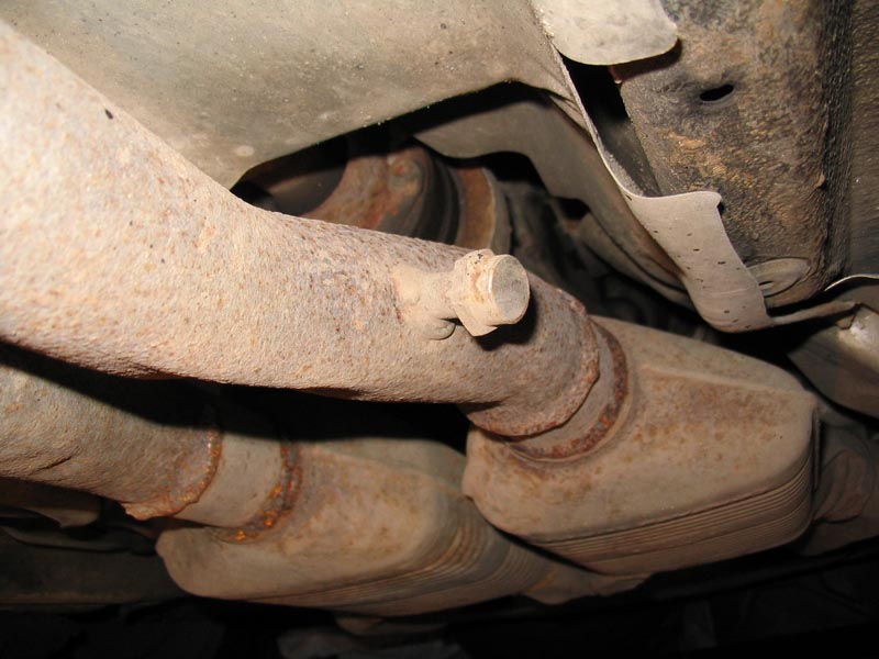

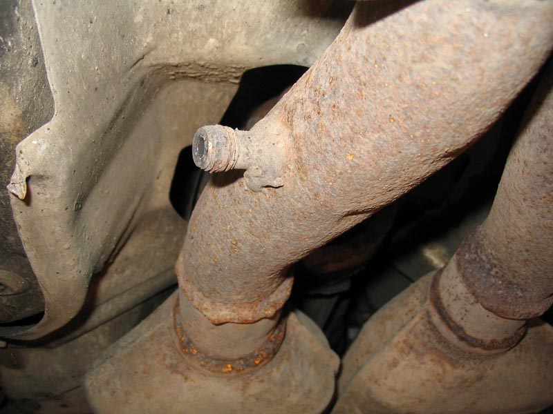

Kahtlased korgid B4 sumpsi küljes
Kuna auto juba nädal aega vastikult plörisenud oli, vaatasin täna auto alla ja avastasin, et sumpsitoru küljes, kohe pärast katte, on miskid stutserid, millel peaks keeratav kork peal olema. Üks korkidest oli kadunud ja sealt see hääl tuli. Misjaoks nad seal üldse on? Et pärast katti heitgaase mõõta? Seda saab ju sumpsi otsast ka? Või on see praeguse RS4 nupust liikuvate siibritega heitgaasisüsteemi varajane eellane - tahad vaikselt sõita, keerad korgid ette, tahad kurja häält teha, keerad korgid maha? :P

oma autol ma ka mõtlesin sama asja üle - ja ainuke järeldus, milleni jõudsin oli sama mis sul, et mõõta heitgaase peale katti. Vahe sumpa otsast mõõtmisega oleks siis see, et kui 1 kat on saba andnud, saab teada kumb? see siis minu tagasihoidlik arvamus :)
Just. Mina olen ka nii aru saanud, et nende avade peamine otstarve on aidata kindlaks teha, kas läbi on üks katalüsaator või mõlemad.
Aga muidugi on mõnus ka foori taga seistes korraks auto alla lipsata ja kork maha keerata, et kurjema häälega edasi saaks sõita. :)
