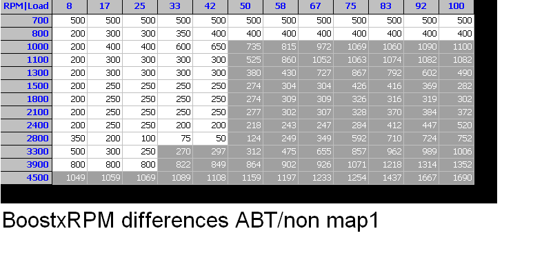

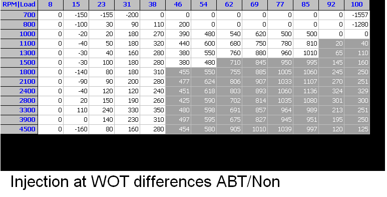

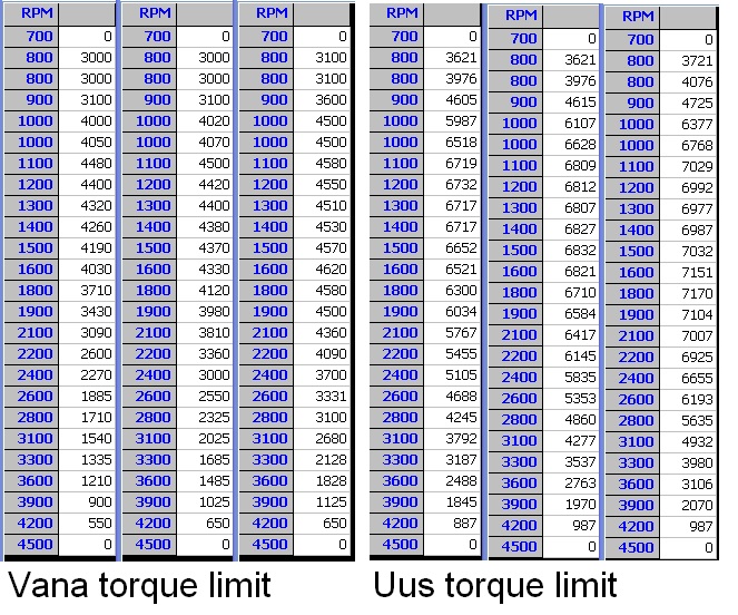

Naljapärast sai võrreldud mõnda mapi orika ja abt aju vahel. Viskan paar pilti ka siia.
Limiter:
https://www.upload.ee/thumb/18259545/Piirajad.jpg
https://www.upload.ee/thumb/18259531/injeWOT.bmp
https://www.upload.ee/thumb/18259536/boostrpm.bmp
Põhimõtselt on ABT aju image mul olemas nüüd, kui siin peaks leiduma keegi noor ja kiire tegelane kes arvab, et tehasest kilovattre vähe, siis võin faili hea meelega jagada, pole vaja lammutusi rahastada :)
Aga lahenduse otsingud jätkuvad... mõtlen, et mis siis kui läheks limiteri tabeli kallale? Mis detail esimesena ära poegib, kui üldse? Üldiselt ma pole väga raske jalaga tüüp ja kihutamise päevad jäid noorusesse, lihtsalt tahaks mitte liiklusohtlik olla.
Need tabelid mille pildid on lisatud, on lihtsalt ecm titaniumi stock driveriga tehtud, et saada mingi visualiseering seega jah kui päris muutmiseks läheks siis ikka vast laseks süveneda natuke.
