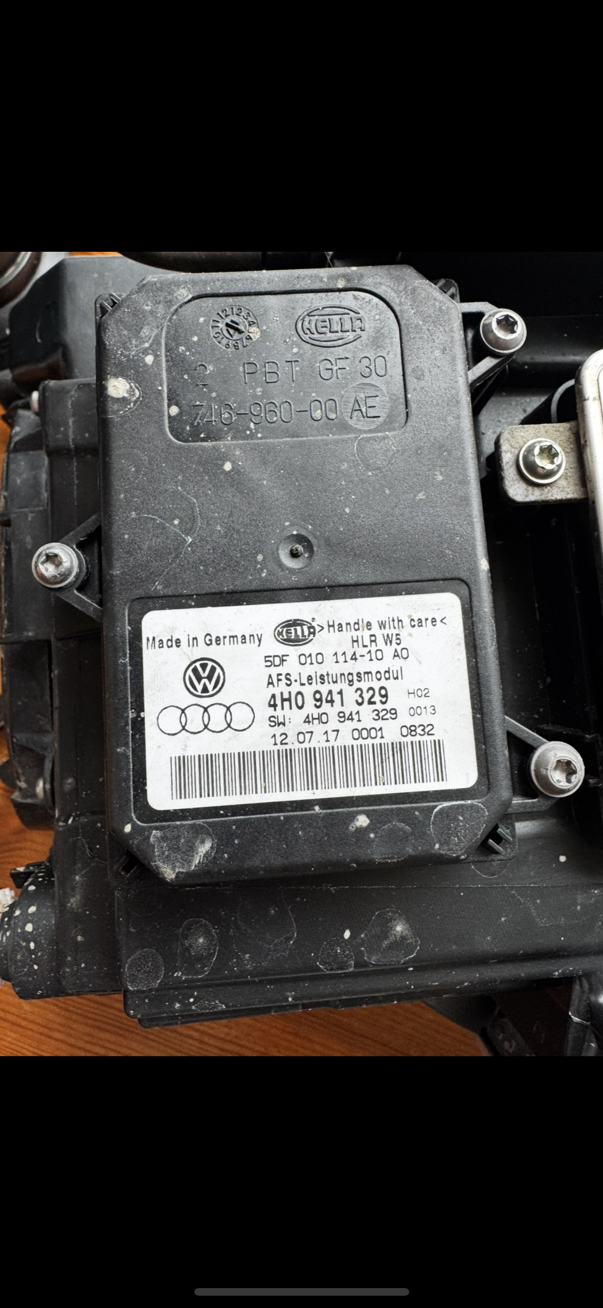

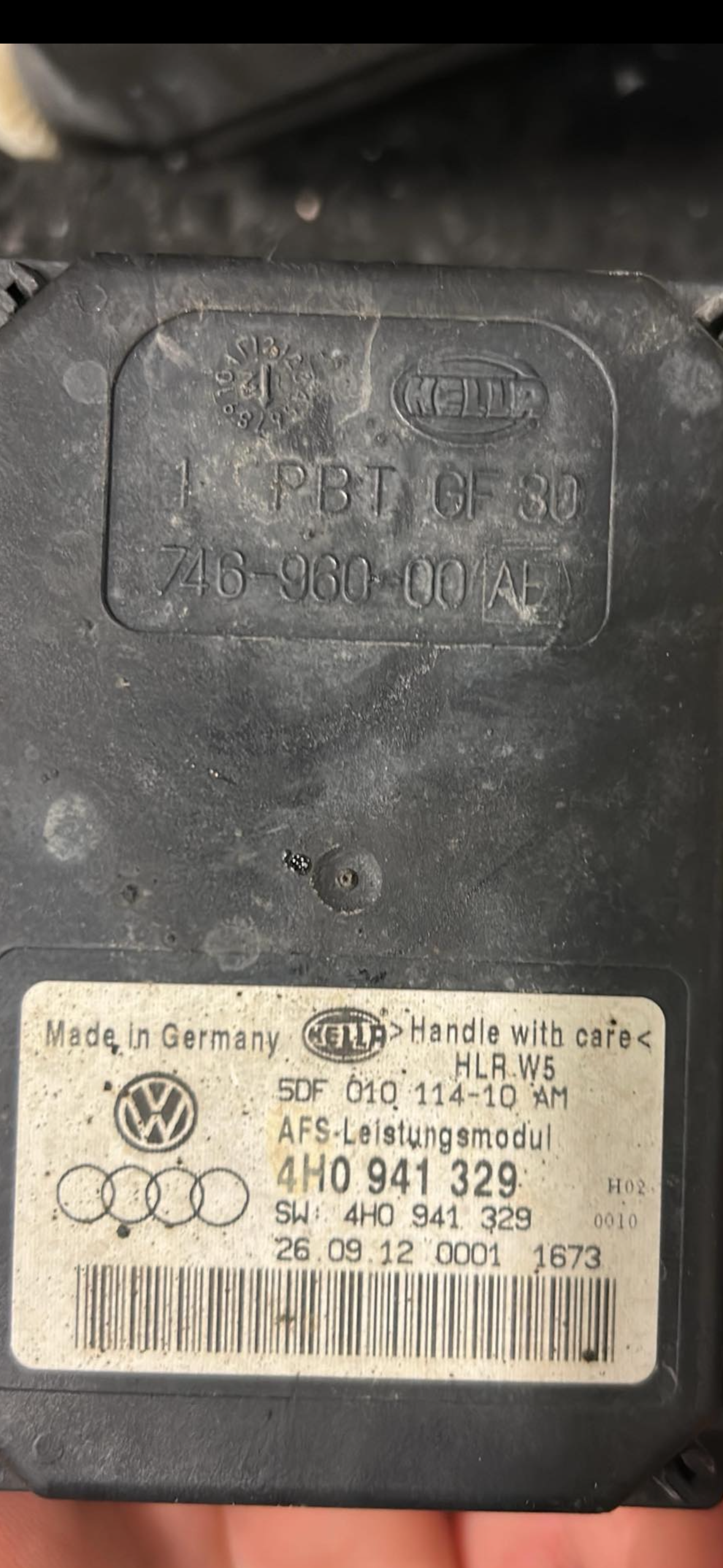

A6 C7 tulede kodeerimine
Autol käisid esituled taastamises, sai autot käivitatud ja liigutatud kui tulesid küljes polnud, nüüd kodeeringud kadunud. Vähemalt üks kurvitule plokk on uus, võib-olla tulede taastaja vahetas midagi veel välja.
Mul on mingi VCDS, millega võiks proovida kodeerida. Aga "long coding" all palju valikuid ja pole aimugi, et mis sellel autol on ja mida pole. Kust selle info saab üldse?
Edit: unustasin mainida, et hetkel siis kaugtuled ei tööta, kurvituled samuti mitte.

Saan homme lisada selle, kas sealt saab tuletada midagi?
Üks spetsialist arvas, et äkki ta saab Launch-iga onlines ära teha, aga see ka natuke kahtlane vist.

Kui teil on olemas varasem autoscan sellest autost, siis sealt võite saata moodul 55 kodeeringu, mida uuesti proovida sisse sööta. Samuti võiks tähelepanu pöörata õhkvedrustusele kuna xenon esitulede loodimine käib selle kaudu.
teet82
Registreerunud 17.11.13
Asukoht: Võrumaa
postitati 26.12.24 20:06 Tsiteeri
Kahjuks pole varasemat autoscan-i, ei mõlnud ka enne lammutamist, et võib vaja minna.
Kuna paremat plaani polnud, siis otsisin siit samast foorumist kellegi õhkvedrustusega C7 autoscani ja võtsin sealt kodeeringu. Ja tulemuseks see, et annab palju erinevaid veakoode parempoolse tule kohta. Vasak tuli midagi toimetab ja liigutab enneast üles-alla, parempoolne lihtsalt põleb. Parem tuli väidetavalt laoti taastamise käigus teise korpuse sisse, sest vanal olid kinnituskõrvad katki. Tõenäoliselt on ka kodeering vale, aga praegu tundub, et selle parempoolse tulega on midagi valesti.
Proovisime ka Launchiga, see pakub lihtsalt 6-7 erinevat kodeeringut, ei midagi kindlat.
Online Odis variant oli ka, aga jätsime ära selle, sest kui probleem tules endas, siis lihtsalt raha raiskamine.
Õhkvedrustus on korda tehtud, selle veaga auto algselt tuligi, siis läks sujuvalt ma ei tea milleks üle..
Mõistlik vist tuled ringi vahetada prooviks?

Teema algatanud A6 moodulite koodidel on lõpud pisut erinevad, võib olla probleemi põhjuseks?:
Vana moodul:
https://www.upload.ee/thumb/17946969/IMG_6894.png
Uus moodul:
https://www.upload.ee/thumb/17946983/IMG_6895.png
