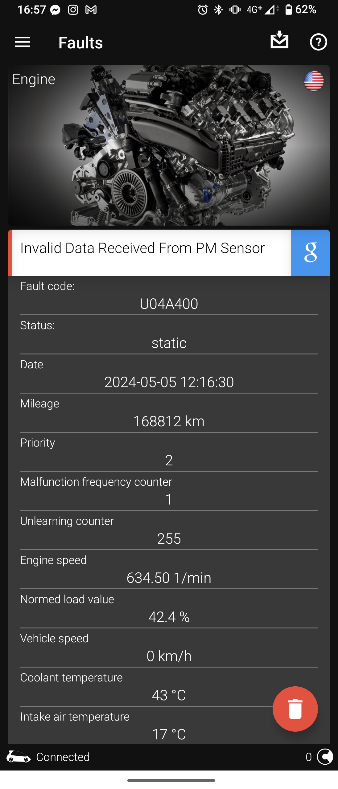

Tulen teie juurde murega, et ehk keegi teist on juba võidelnud ka uuema kerega Audidega. Nimelt hakkas kimbutama mootorituli koos veakoodiga:
U04A400 - Invalid data recived from PM sensor
https://www.upload.ee/image/16599213/Screenshot_20240505-165723.png

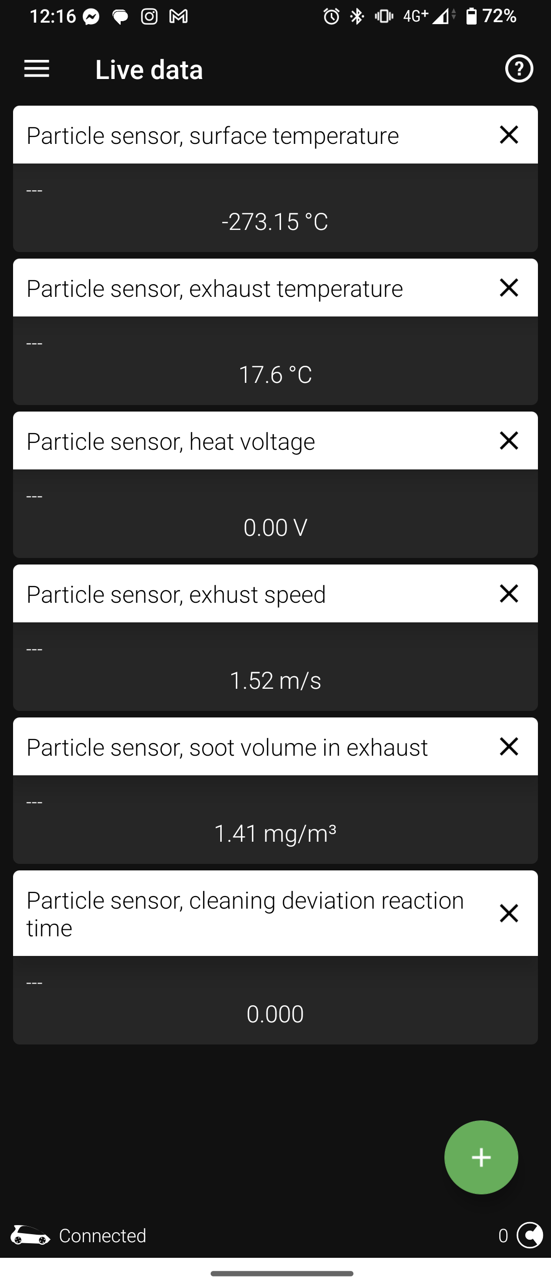

PM sensor viitaks nagu particulate sensorit. Uurisin live datat ja vaatepilt oli selline:
https://www.upload.ee/image/16599212/Screenshot_20240505-121607.png
Surface temperature -273 kraadi viitaks nagu rikkele. Sai uuritud peale katti ja DPF filtrit olevat Particulate sensorit (tehasekoodiga 4K0906261). Vahetasin selle ka
uue Bosch anduri vastu välja, aga sama jama. Registreerib kõiki andmeid, aga surface temperature on ikka -273 kraadi. Asja ajas veel segasemaks, et kui ma ühendasin
lahti selle particulate sensori pistiku, mitte midagi ei muutunud. Näitas ikka ilusti kõiki teisi näitajaid va. surface temperature.
Siit siis küsimus, kas ma üldse keskendun õige asja peale? Kas antud veakood viitab pigem millegile muule? Olen üritanud googledada aga sellise veakoodi kohta infot pole leidnud.

Hiljuti keegi soovis ka mingit NOX või mis iganes andurit vahetada sarnasel autol. Meil siin esinduse kogemusega diagnostik ütles, et ei pruugi tööle hakata ilma softiuuenduseta, mõistlik minna esindusse.
postitati 06.05.24 08:46 Tsiteeri
Algatuseks oleks vaja diagnostikat teha normaalse seadmega ja inimese poolt, kes teab mis on milleks ning kuidas töötab. Kui tahad, võid läbi tulla, see on konksuga lugu.
