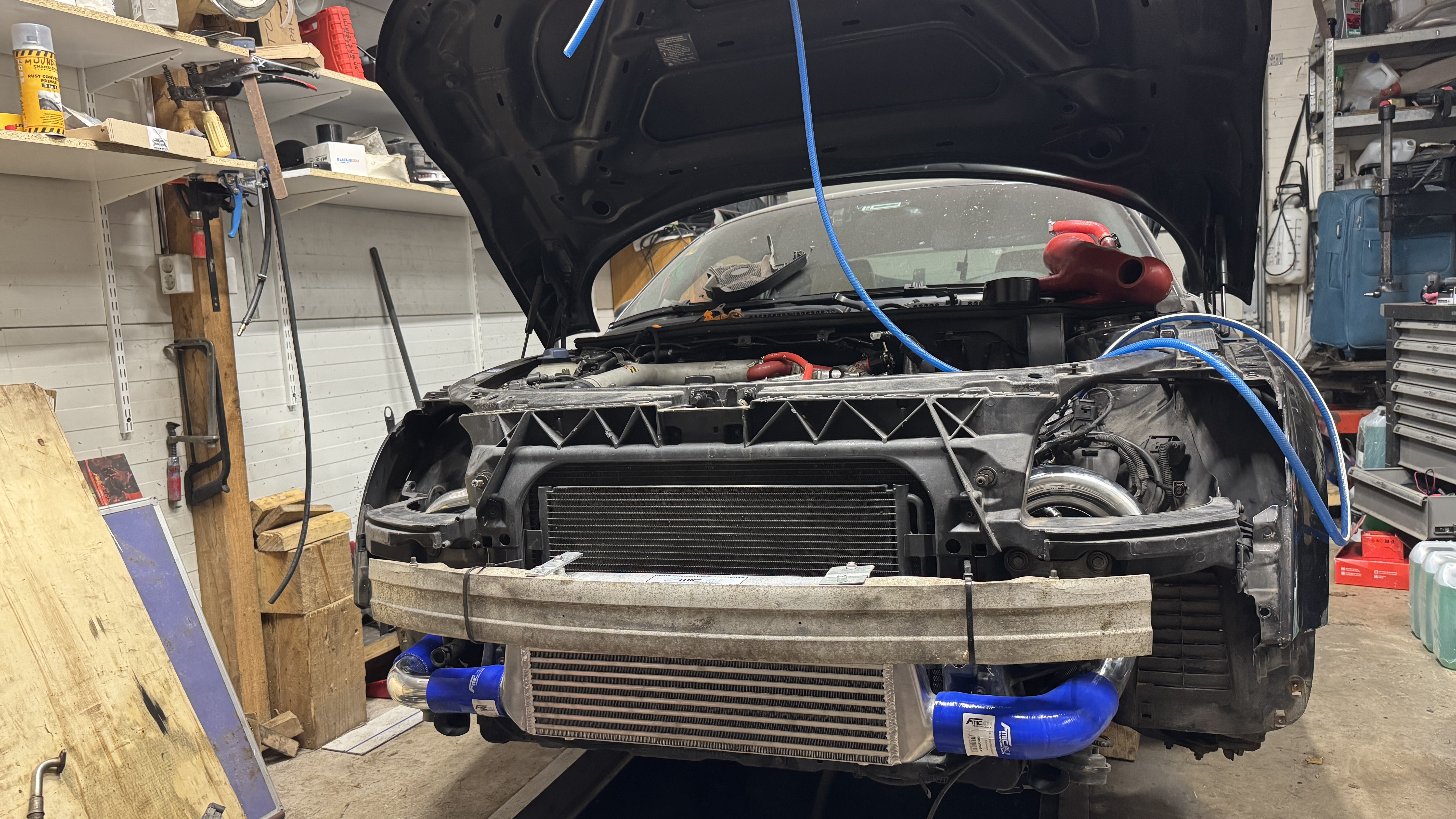

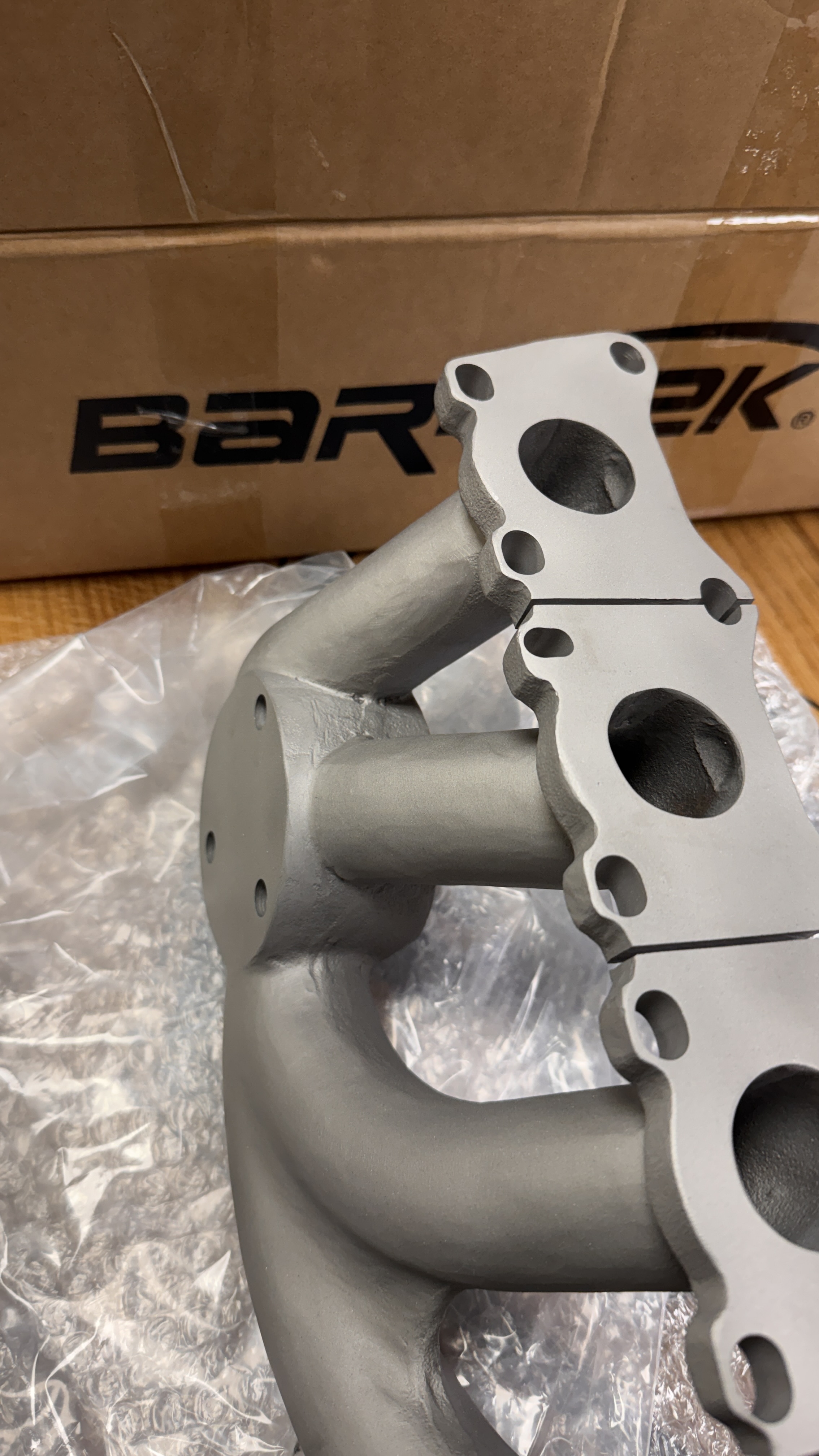

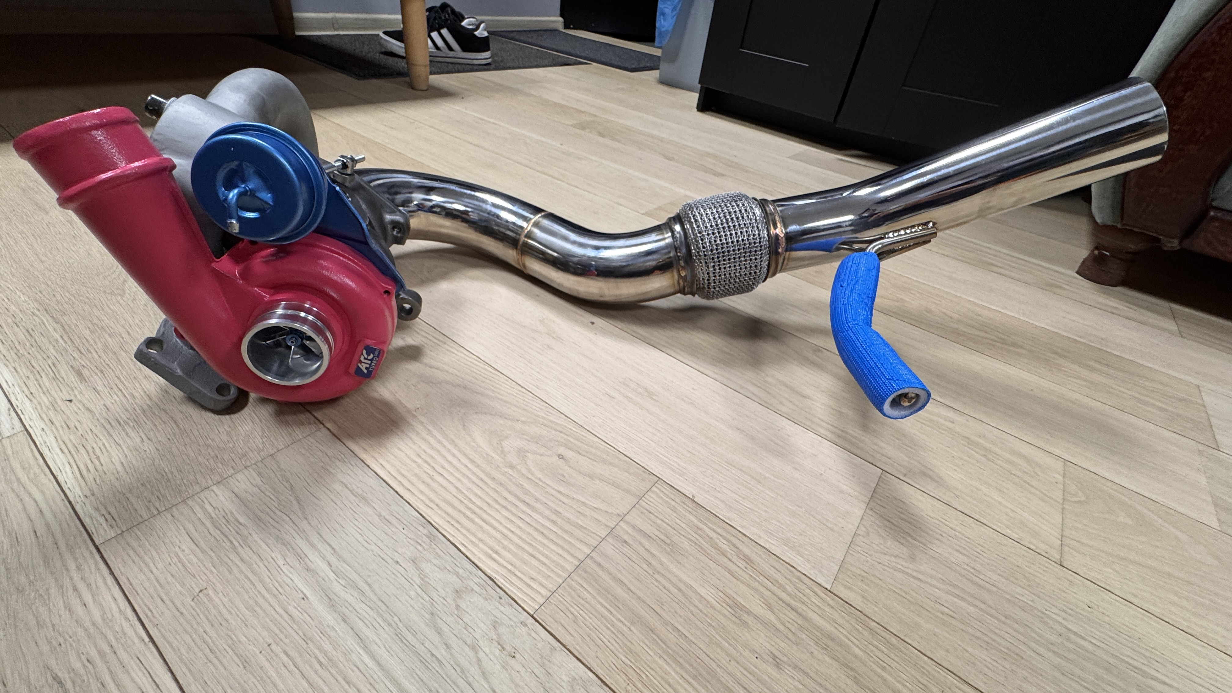

Uus aasta tõi viimased suuremad jupid kohale ja nüüd saab hakata kokku laduma kapotialust.
https://www.upload.ee/thumb/18945832/IMG_5154.jpeg
https://www.upload.ee/thumb/18945830/IMG_5133.jpeg
Eelnevalt sai proovitud juba ajutiste kinnitustega coolerile sobivat asetust leida mis mahuks ilma suurema lõhkumiseta stange sisse ja täidaks oma funktsiooni.
https://www.upload.ee/thumb/18945831/IMG_4876.jpeg

Tervus! Head Uut!
Töö käib, ja asi uueneb! Kas ennemalt mõõtsid sisselaske temperatuure kah, miks paned? Roolisooja võiks puitroolil olla, teisel väga puudust ei tunne, aga maitseasi, tean mehi, kes jätavad ilma selle lisata auto ostmata!

Veits hiline vastus aga nüüdseks juba olude sunnil on väga pikale veninud upgrade jaoks 90% uued jupid kõik näpu vahel olemas. Kuna üks asi viib teiseni siis õhufiltrist kuni summuti otsani, jääb auto ostuga kaasas olnud kapotialusest alles, ilma liialdamata, põhimõtteliselt ainult sisselaske klapid, nukaketipinguti, vasakpoolne mootoripadi ja mootoriplokk koos õlivanniga. Viimati üles loetud osad, v.a õlivann, ehk siis padi ja pinguti on TT omanikele, nii a osana tootmisest maas ja peab päris kuri rahakoti peale olema, et neid viimaseid eom eksemplare kuskilt eu lao riiulilt omale tellida. Pinguti eest tahetakse saada ca 836€ (febi) ja parempoolse mootoripadja eest ca 400+ :cool:
