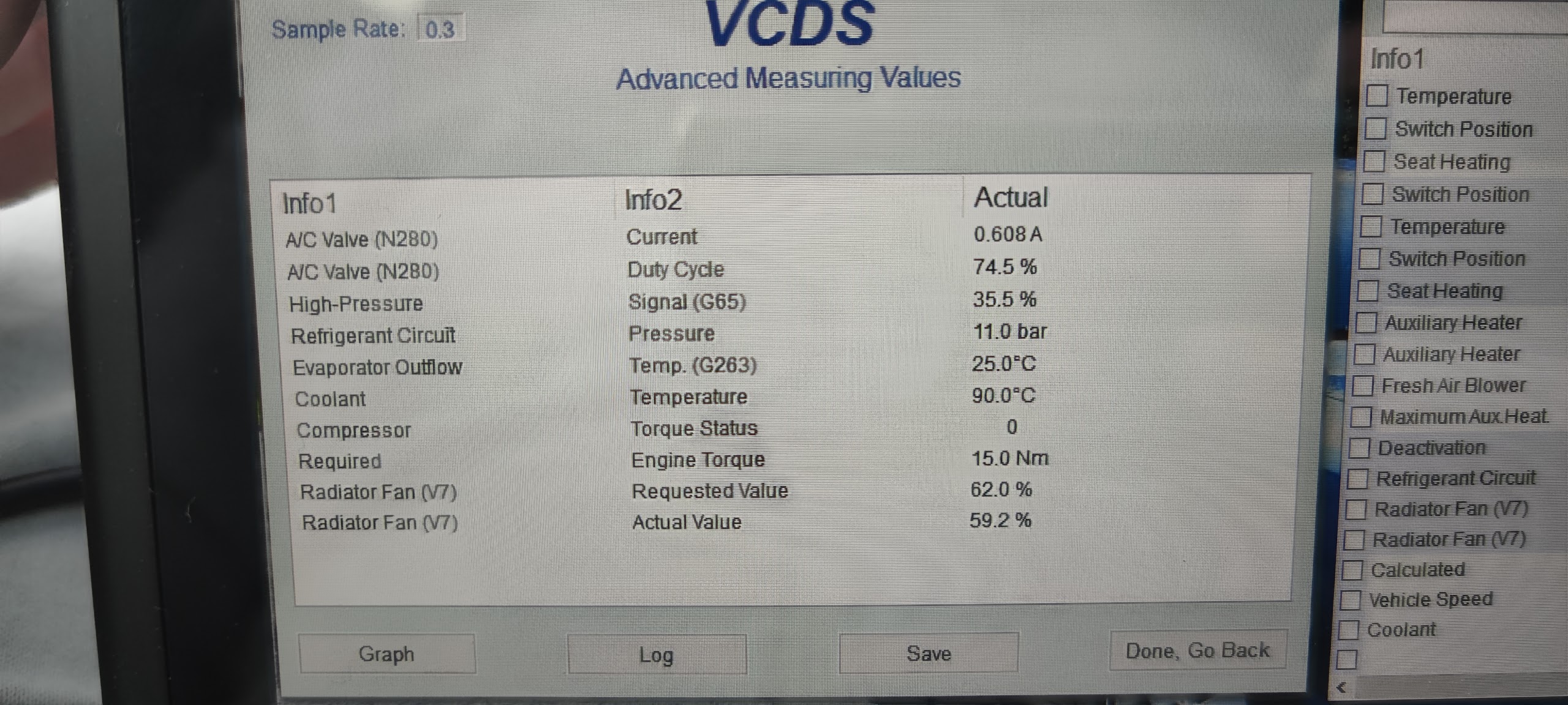

* Süsteem näitab, et kompressor toodab rõhku (kui nüüd mälu ei peta, jäi rõhk vahemiku 8-11bar)
https://www.upload.ee/thumb/15677402/IMG_20230912_172852.jpg
Peres oleva B7-ga võrreldes paistsid kompressoriga seonduvad näidud samasse auku, ainus mis silma hakkas, et mul "Evaporator Outflow Temp (G263)" pigem tõusis kuhugi 25*C kanti, samal ajal B7-mel oli see ~17-18*C.

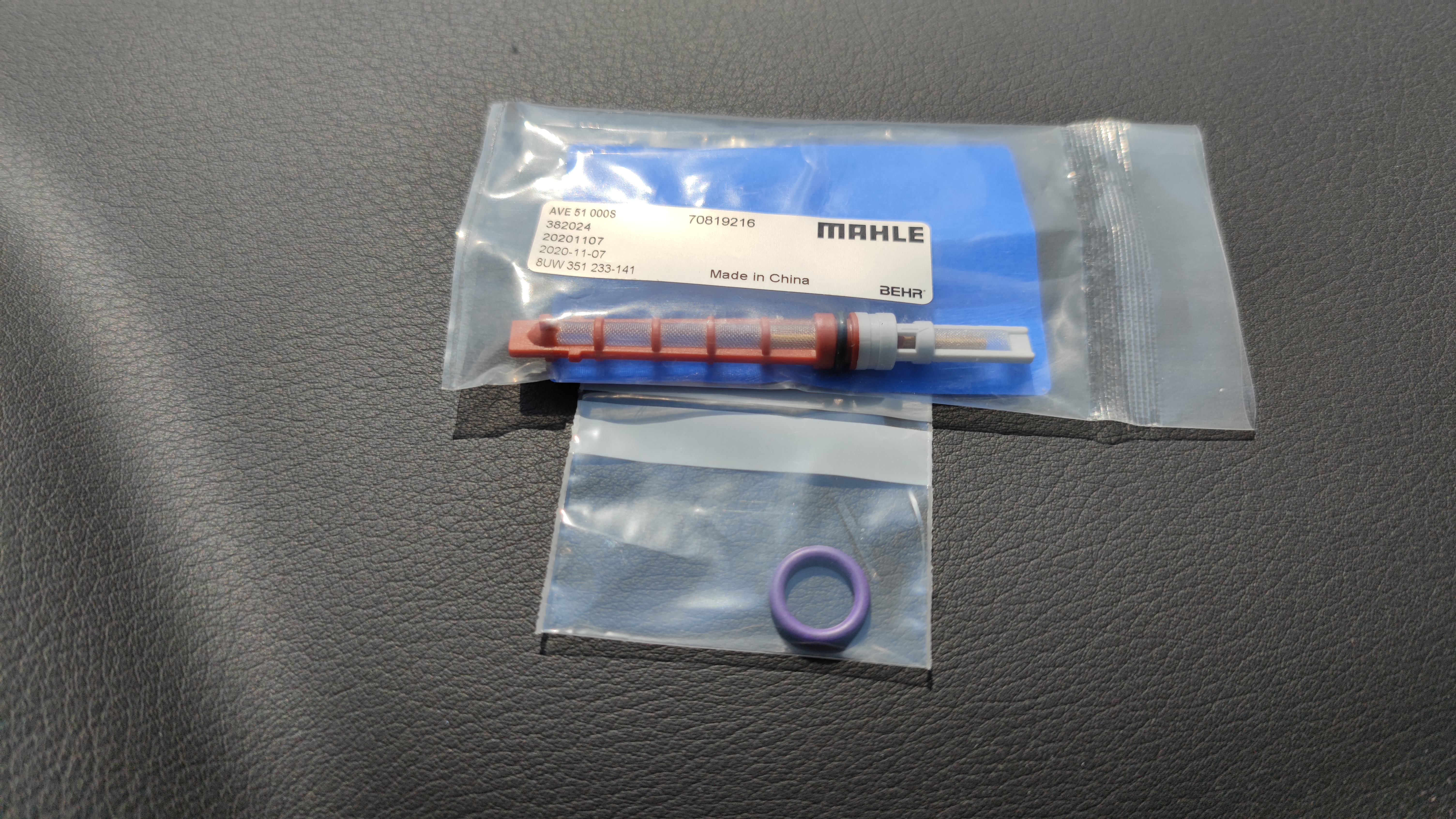

Konditsioneeri sõel on vahetatud eelmine suvi (Mahle sõel läks sisse) ja ühtlasi sai siis ka kliima täidetud. Täidetud sai kuna tundus, et ei puhu enam piisavalt jahedat ja sõel sai puhtalt profülaktika mõttes vahetatud. Sellele eelneva ~7a jooksul polnud konditsioneeri näpitud.

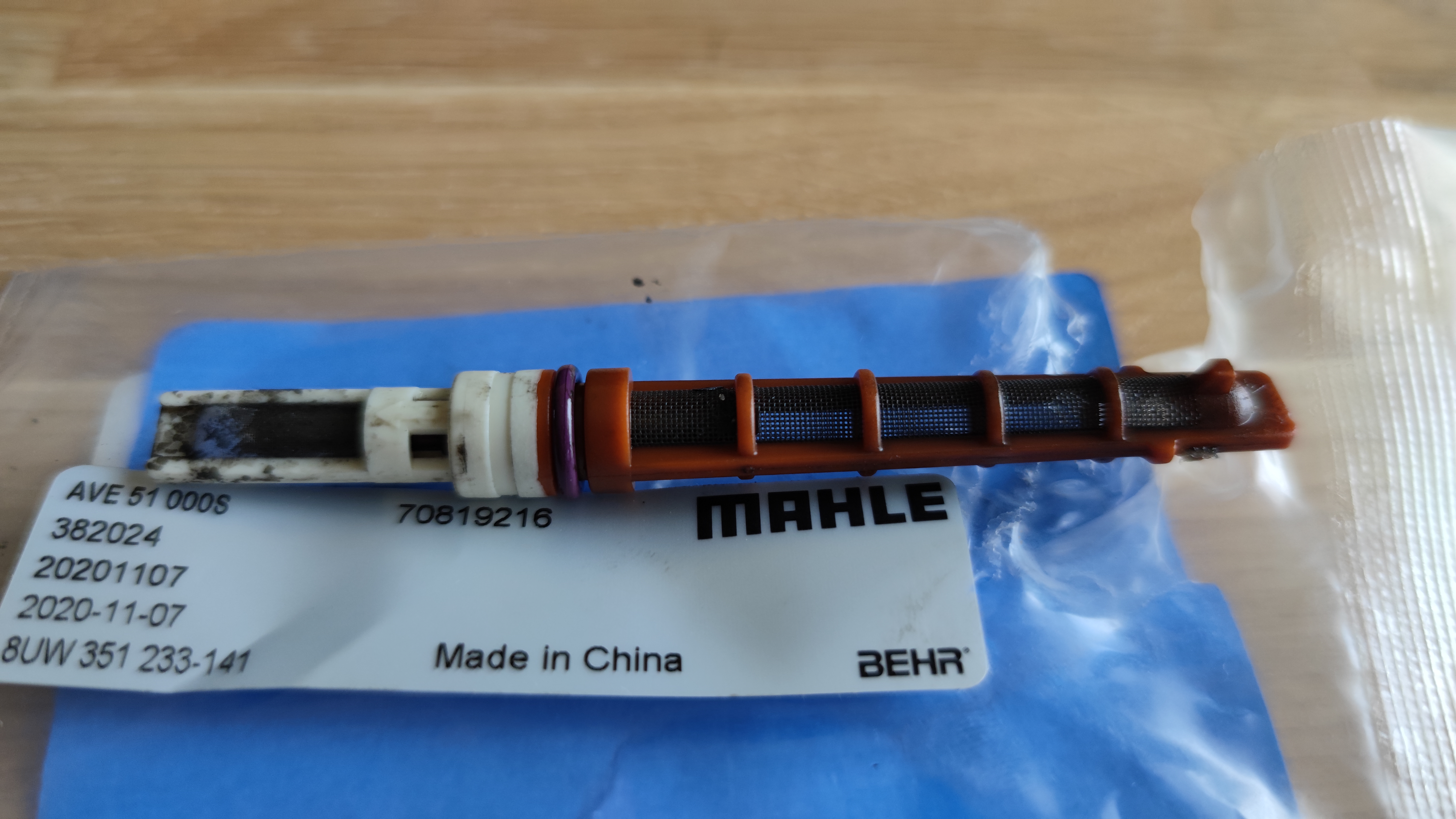

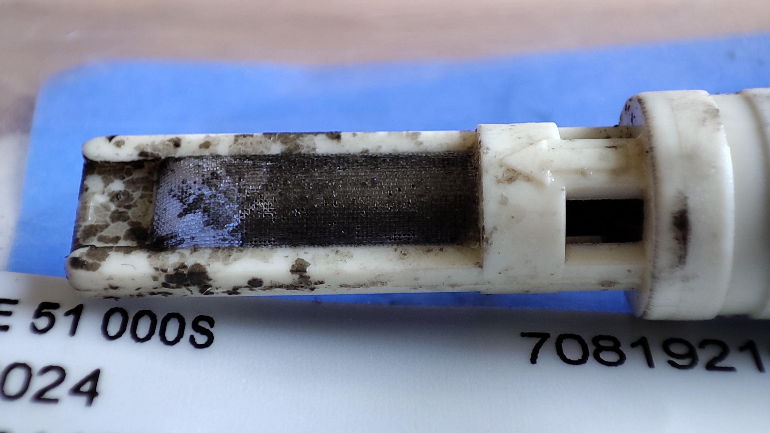

Mitte kohe ei tahaks uskuda, et asi sõelas, kuna eelnevalt oli see 7+a vahetamata ja polnud eriti must. Ning kui sõel umbes, kas siis mitte ei tohiks toru sealt edasi ka külmaks (lausa jäässe minna)?
Algselt postitas: Rix
Kliima
Tundus, et kliima ei jahuta tühikäigul enam nii hästi, kui võiks. Seega sai süsteem tühjaks tõmmatud, sõel vahetatud ja seejärel õige kogus uut gaasi sisse.
Vana sõel ei näinud just ilus välja, kuid ummistunud ka ei paistnud olevat.
https://www.upload.ee/thumb/14278838/IMG_20220629_124252.jpg https://www.upload.ee/thumb/14278837/IMG_20220629_140838.jpg https://www.upload.ee/thumb/14278836/IMG_20220629_140909.jpg
