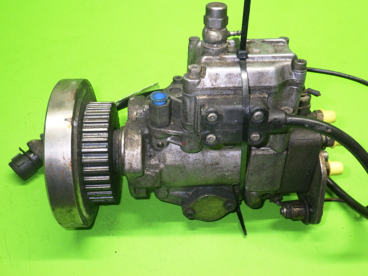

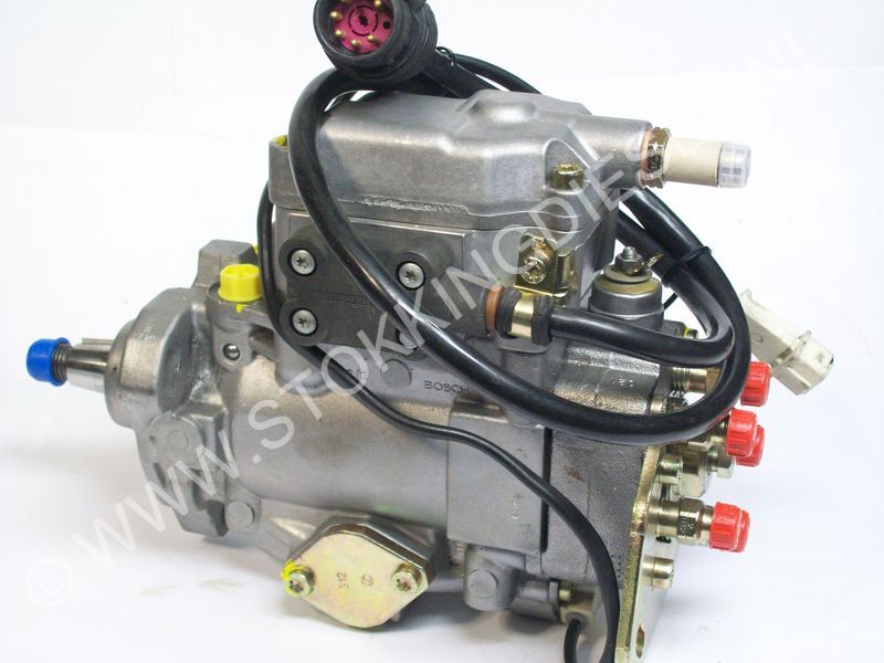

Vahe siis, kas sul on uuem pump:
https://www.upload.ee/thumb/14915220/8864_original.jpg
Või vanem:
https://www.upload.ee/thumb/14915219/lfcro9xj8p1at0oxhwwaridkgvz79t3f.jpg
Samuti käib sellega kaasas, juhtpihusti, gaasipedaal ja juhtaju.
Ehk siis vanemat pumpa ei saa kokku panna uuema juhtpihusti, aju ja gaasipedaaliga ning vastupidi.
Mehaaniline osa on sama.

Pumba pistik sõltub sellest kas tegemist on A100 või A6-ga. Kui kellelgi vaja siis mul vist vedeleb kusagil riiuli nurgas 100 pump
