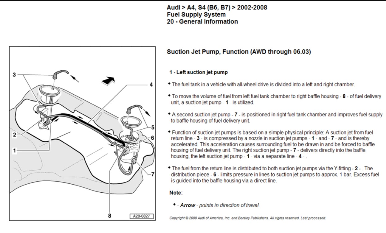

Täna sai paagisoel ära puhastatud ja kes seda soovitas siis nelikul see asi pole seal yldse moeldud puhastamiseks, asi on kinni liimitud ja korralik jebla oli seda pumpa sealt välja votta ja pärast asjad oigesti tagasi panna.
Igatahes seal oli täpselt niipalju mustust kui 2007 aasta masinal olla voib, aga selle puhastamine parandas autol liikumist onneks. Probleem endiselt alles.
Ka siin kirjas, et paagipump peaks olema suuteline tootma 1 bar.
https://www.upload.ee/thumb/14402379/Skarmbild_2022-08-09_225739.jpg
