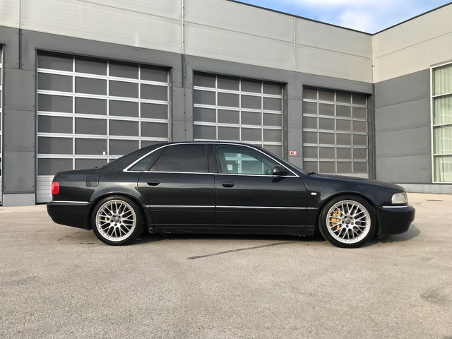

Kõige pilti muutvam, et sai madaldusvedrud paigaldatud, muutus nii sõiduomadused kui väline ilme. :D :)

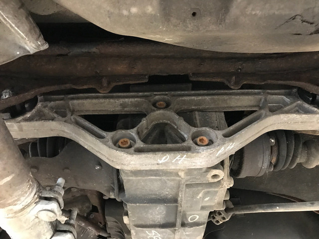

02.2026 - 437000km - A8 D3 tagadiffri kanduri paigaldus (pukse ei leidnud D2-le), D2 meestele infoks, 1:1 sobib!
03.2026 - 438000km - madaldusvedrude paigaldus, esimesed ja tagumised
05.2026 - 441200km - hooldus

Enne
https://i.ibb.co/ksC5HMTC/IMG-0537.jpg
Pärast
https://i.ibb.co/ksLJqThS/IMG-2084.jpg

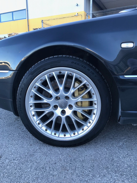

Magus! Mis vedrud/amordid panid? Liiga jäik ei jäänud? Palju madaldus OEM võrreldes?

Sain prooviks ühe D2 V8 alt madaldusvedrud, jätsin alla ;)
Täpset tootjat ei tea, esimesed vähemalt -40mm ja tagumised -30mm.
Hetkel jätsin OE amordid, eks näis kuidas vastu peab, V6 veidi kergem ka V8-st :), hetkel sõitmine ikka pigem mõnus.

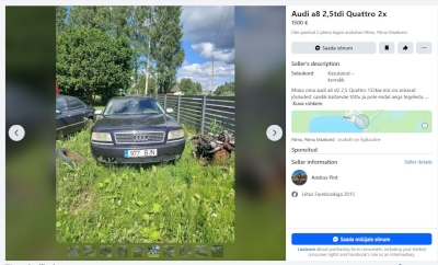

Ei, transpordiamet saatis ametliku esinduse poole ehk Audi-sse, sinna see asjamine paraku jäi, edasi tuleks Saksast ise pärida vastavat dokumentatsiooni. Ehk aega nõudev protsess ja hetkel lihtsalt laual. Tuleb kilplase elu hetkel elada.
Tegelikult 2.5tdi Quattro doonori otsingutel- lihtsam lahendus. Kui kellegi pakkuda, saatke PS pakkumisega :)

Vaata selle VIN ümberehtuse infot: WAUZZZ8CZRA216891 See on küll B4, kuid tundub, et transpordiametile on piisanud infost, mis on olnud tehnika doonoriks.
Omaniku postitus Facebookis. Ehk on võimalik sealt mingit nõu saada.

https://www.facebook.com/marketplace/item/1987091941940474/
