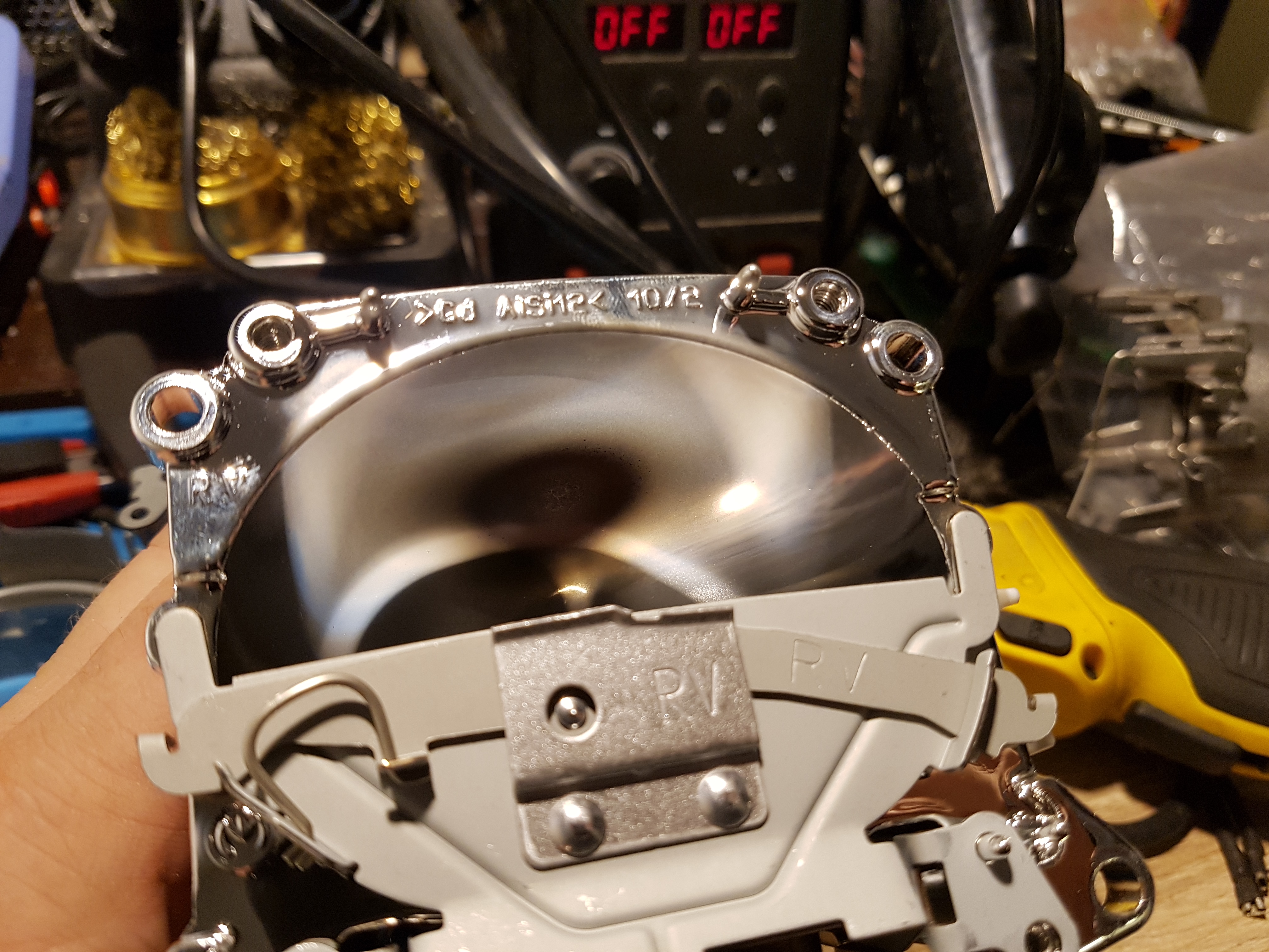

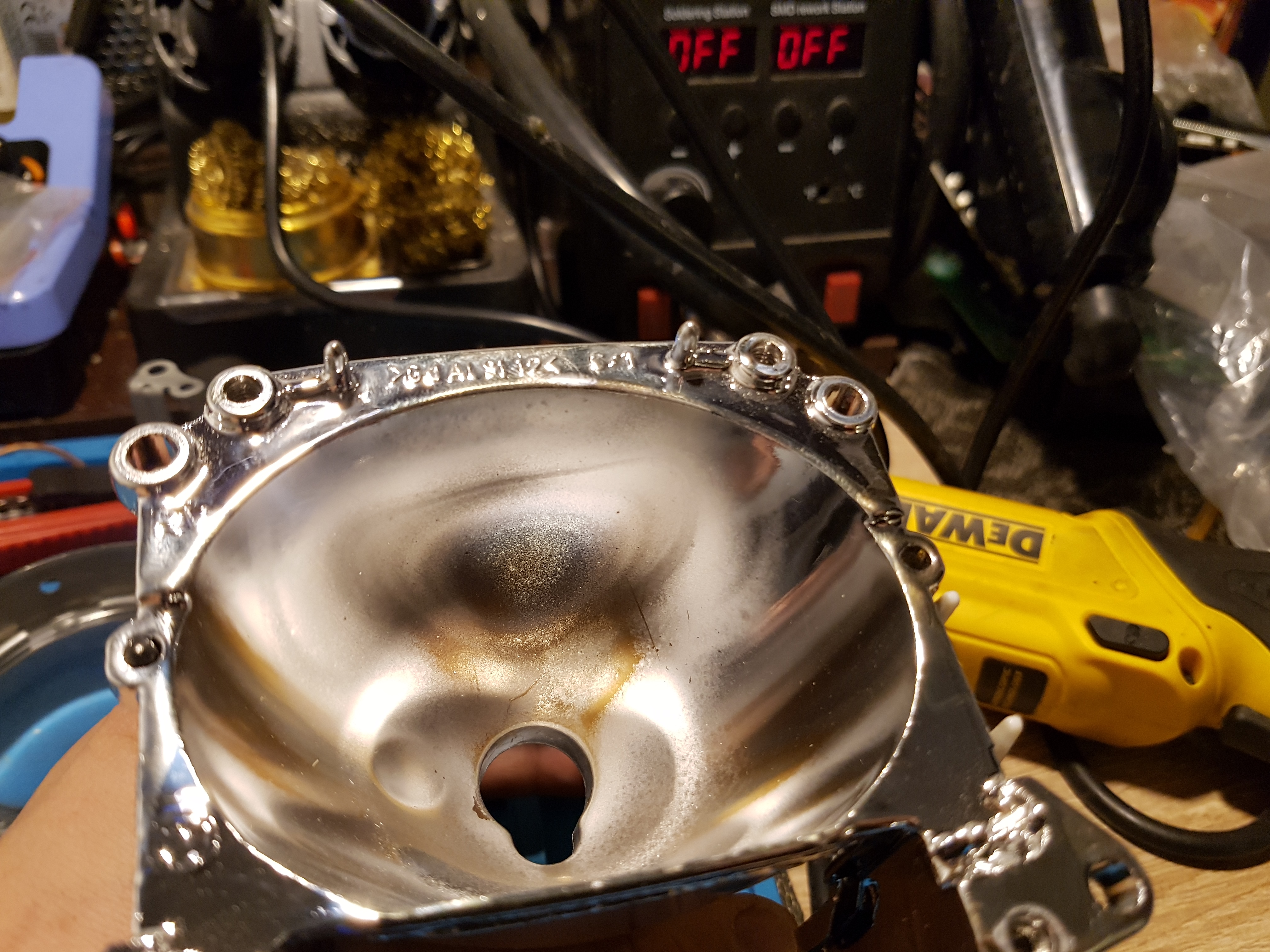

postitati 17.11.21 20:25 Tsiteeri
Piltidel pole küll c7 reflektorid aga põlevad nad samamoodi ära küll. Ühel pildil siis kaugtule katik ka näha.

postitati 18.11.21 05:12 Tsiteeri
Algselt postitas: jaiks
https://www.upload.ee/thumb/13643385/20211117_222108.jpg
https://www.upload.ee/thumb/13643386/20211117_222038.jpg
Just nii see pilt on paljudel, tähele tasub veel panna seda, et mustaks kärsanud ala ümber on pool reflektorist matistunud, mis ei peegelda enam midagi. Selle asja põhjus on igal ajal AUTO asendis ringi kulgemine, kus meie sitt suusailm ka päeval rõõmsasti xenoneid kulutab. Laske oma tuled kodeerida põhjamaade regiooni ning päeval 0 asend. Aga enamusel pole enam midagi päästa kahjuks.
