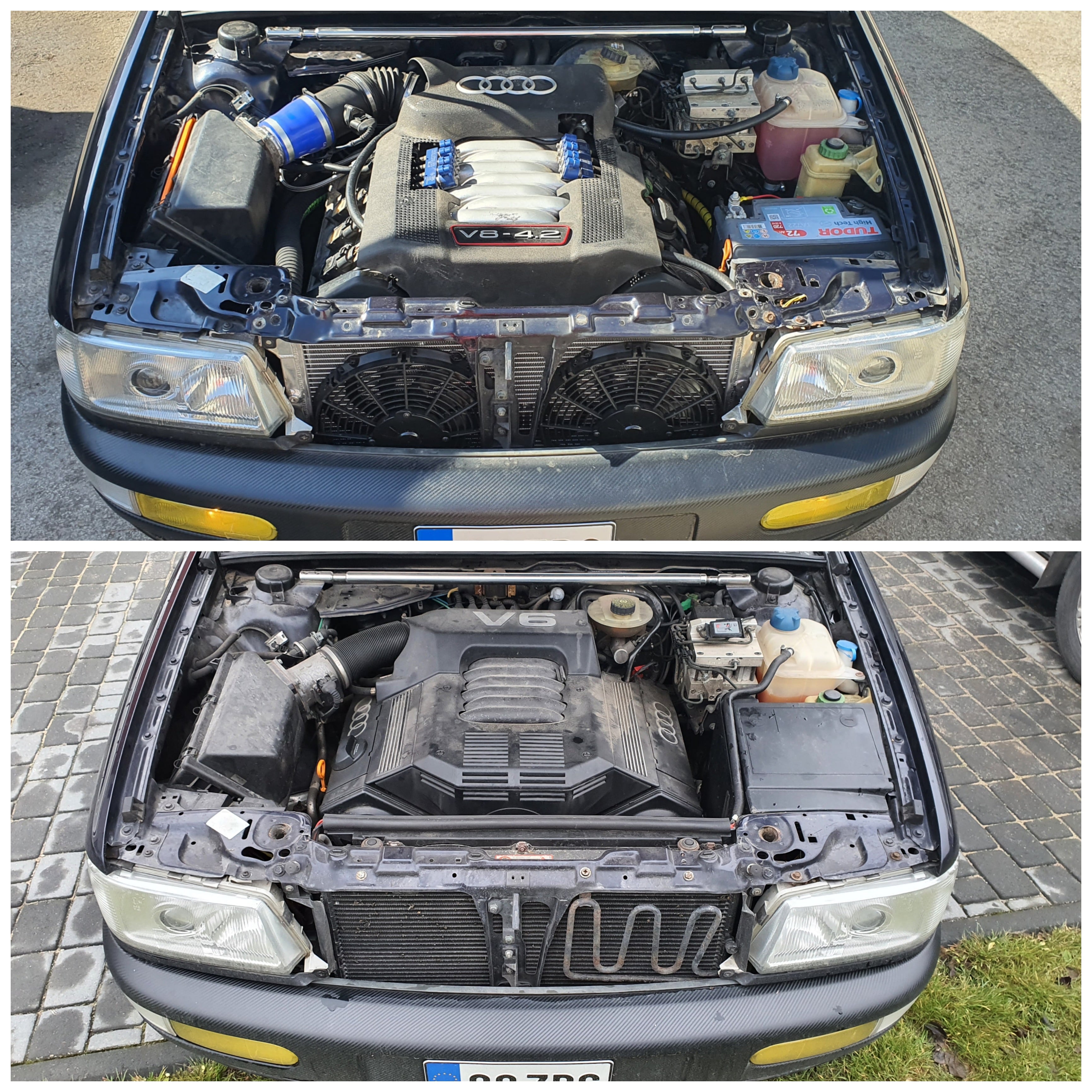

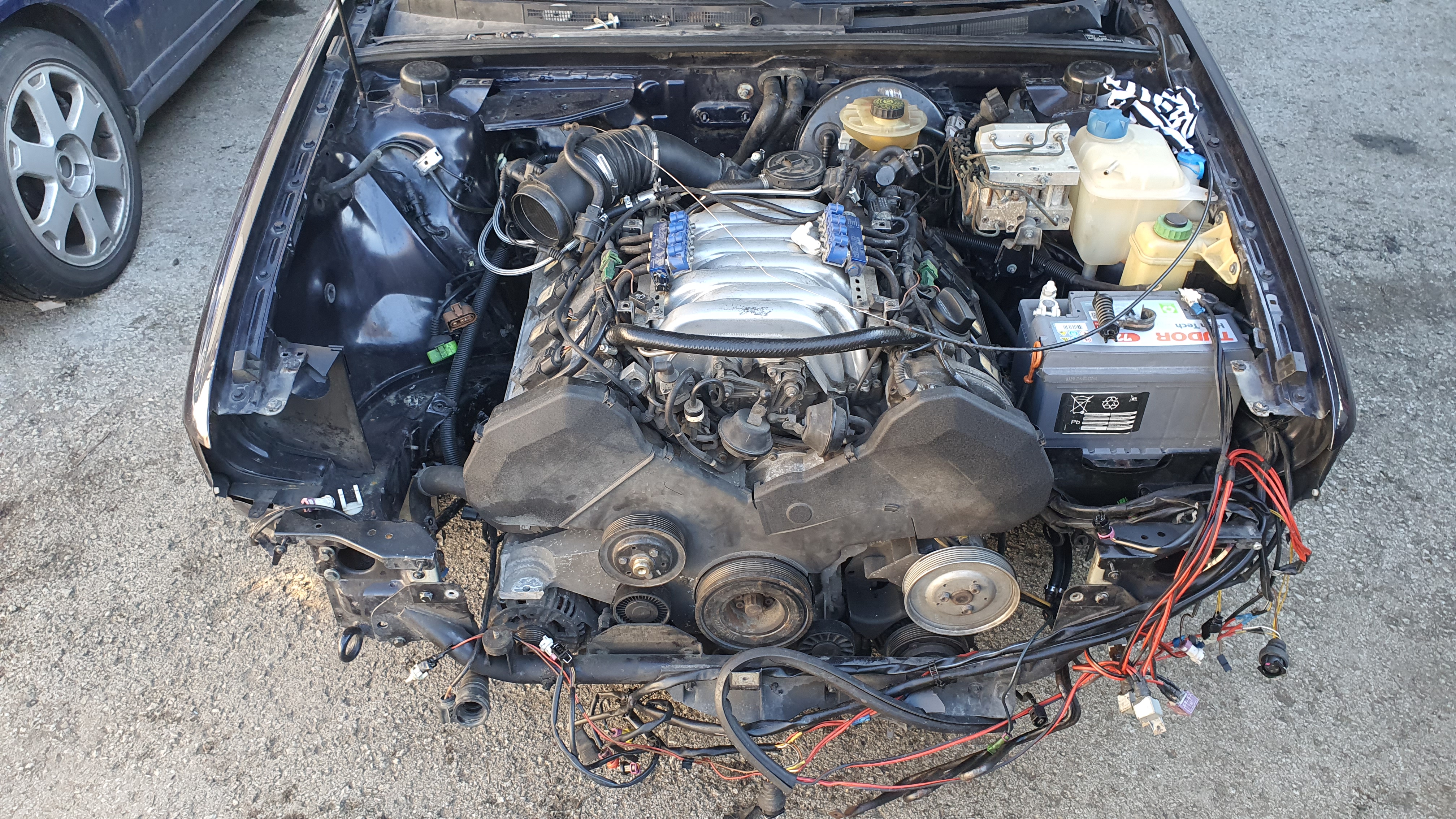

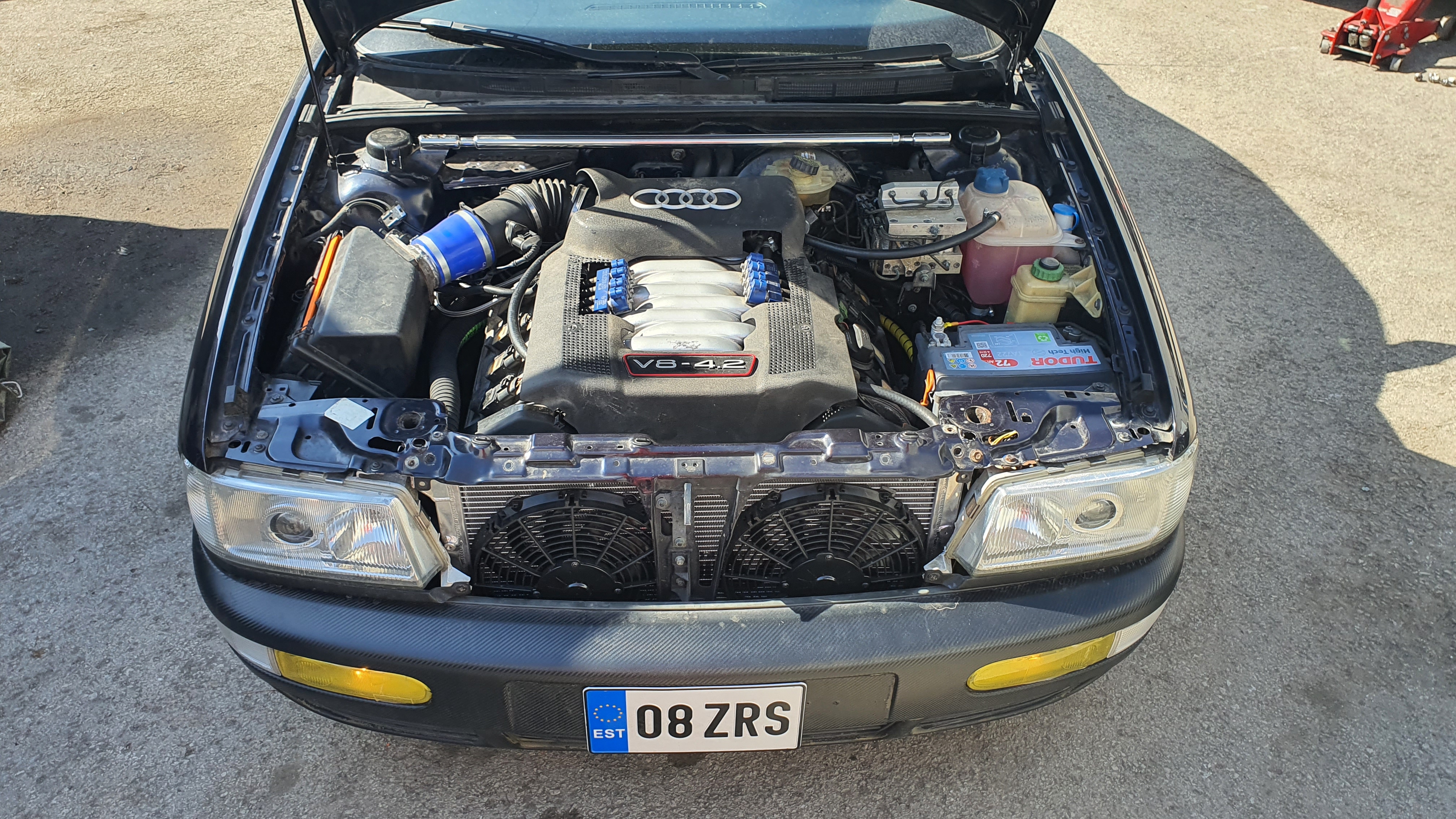

Lõpuks jõudis kätte see päev, kui sai auto Sleepers Garage-sse ära viidud.
Antud koha soovitajaid tuli tutvusringkonnast palju, siis otsustasin nende käest hinnapakkumist küsida. Nüüd kuu aega hiljem sai asi töösse viidud. Sai veel viimast päeva suverehvidega turvaliselt kohale sõita.
V6 128kw asendub V8 250kw ANK mootoriga. Automaat asendub 01E C4 Tdi 6-se manual kastiga. Sidurikomplektiga võtsin korraks tuurid maha ja lähen katsetama lahendust kasutatud 3.0 V6 bensuka hooratta, korvi ja 2.7bit uue sidurikettaga. Katsetama läksin sellepärast, et see komplekt suurt raha hetkel ei maksnud. Teades palju 3.0 bensuka hooratas väänet kannatab, siis pikka pidu sellest arvatavasti ei tule. 2.7bit hooratast hetkel leida ei õnnestunud. Kui kellelgi selle teema lugejal on 2.7bit hooratast pakkuda, siis võib end ilmutada.
Viimane pilt V6-ga
https://www.upload.ee/thumb/12581009/20201129_140426.jpg

Oled kindel, et see asi Sul sobib selle hoorattaga kokku v? Sai kunagi katsetatud neid ja mingi teema oli seal...enam ei mäleta täpselt. Või miks mingit 1 massilist hooratast ei kasuta. olen ostnud ise need siiamaani kõik 20-30€ eest plus siis treimis ja freesimistööd. See nagu kindlapeale minek.
VAG Online kodeerimine, component protection, immo, SVM, diagnostika, elektritööd, lisaseadmete paigaldus, dpf-egr- dtc jne delete, chip. Kliima kontroll, täitmine, remont...
Vilumaa
Registreerunud 08.09.07
postitati 01.12.20 12:11 Tsiteeri
01E kastiga sobib kokku. 01A kastiga läheb jebimiseks.

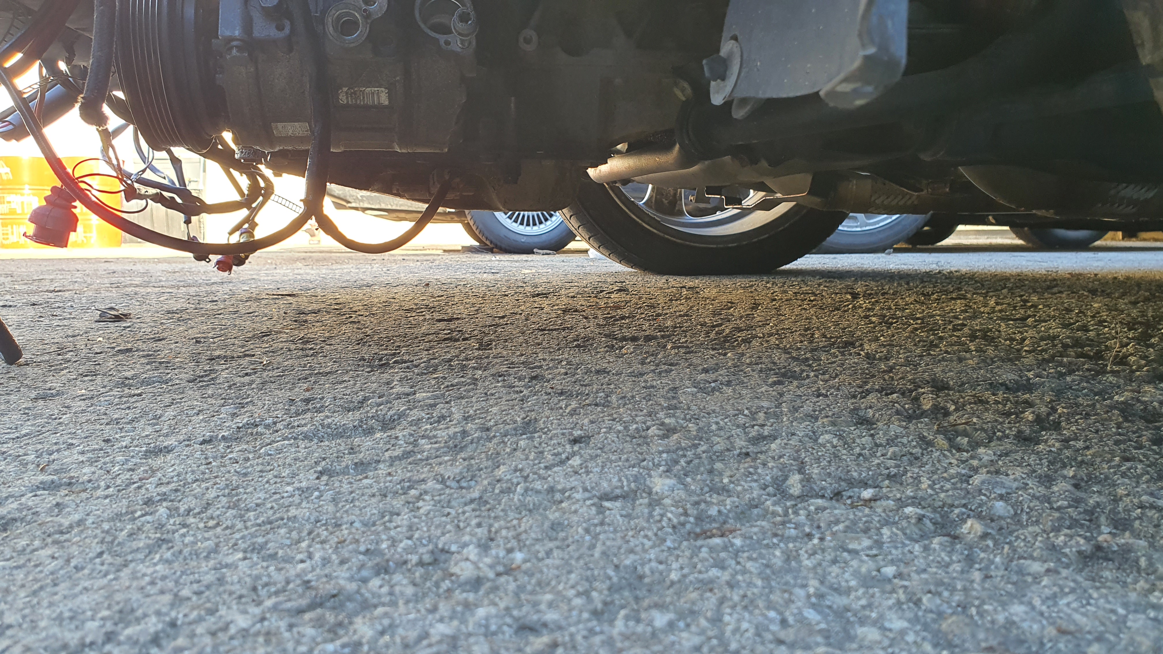

Vilumaa
postitati 07.12.20 16:43 Tsiteeri
Work in progress

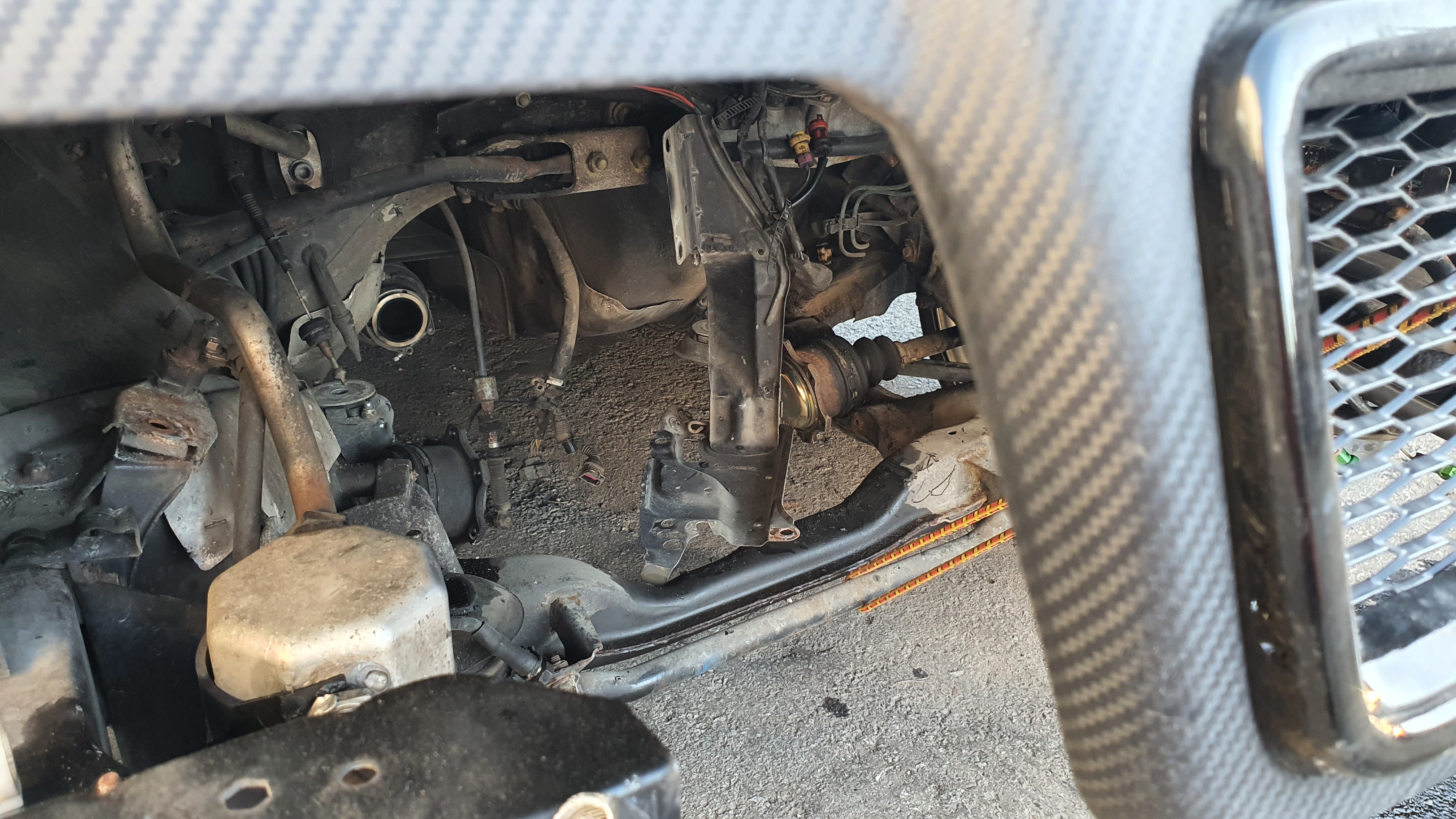

https://www.upload.ee/thumb/12613261/20201207_121028.jpg https://www.upload.ee/thumb/12613262/20201207_121042.jpg
Ilma mootorita on nina päris kõrgeks tõusnud:D

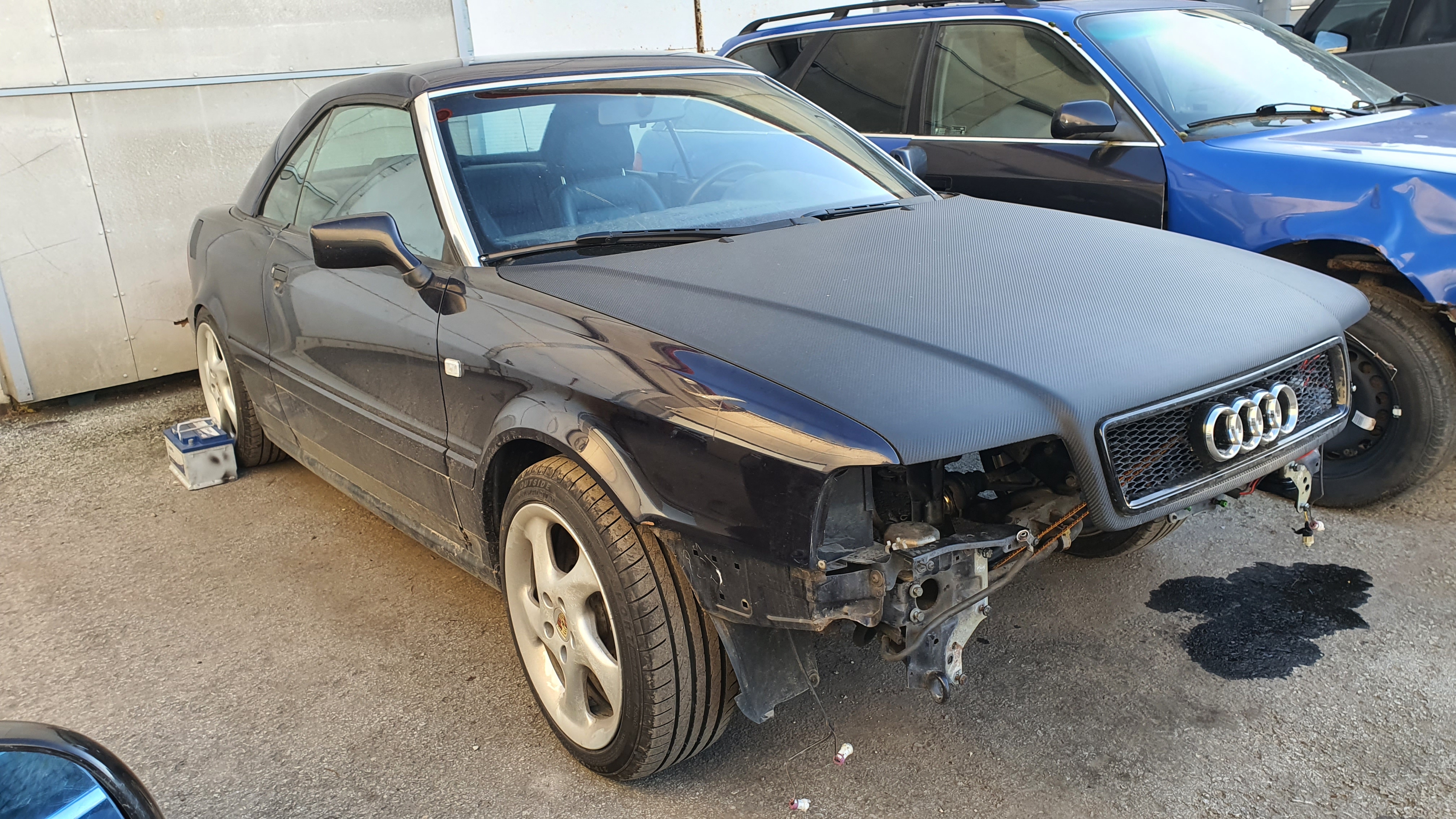

postitati 17.02.21 08:05 Tsiteeri
https://www.upload.ee/thumb/12896322/20210204_165458.jpg
Lõpp pole ehk enam mägedetaga..

Vilumaa
postitati 08.03.21 07:40 Tsiteeri
Paar pilti mootori paigutuslikkusest
https://www.upload.ee/thumb/12978207/20210304_110935.jpg https://www.upload.ee/thumb/12978206/20210304_111114.jpg
Ümberehitus loa toatlus sai ka sisse antud. Loodetavasti saab kuu aja pärast veerema ja ametlikuks selle kompoti

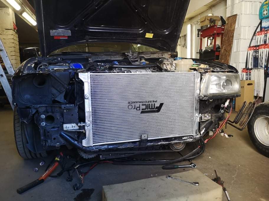

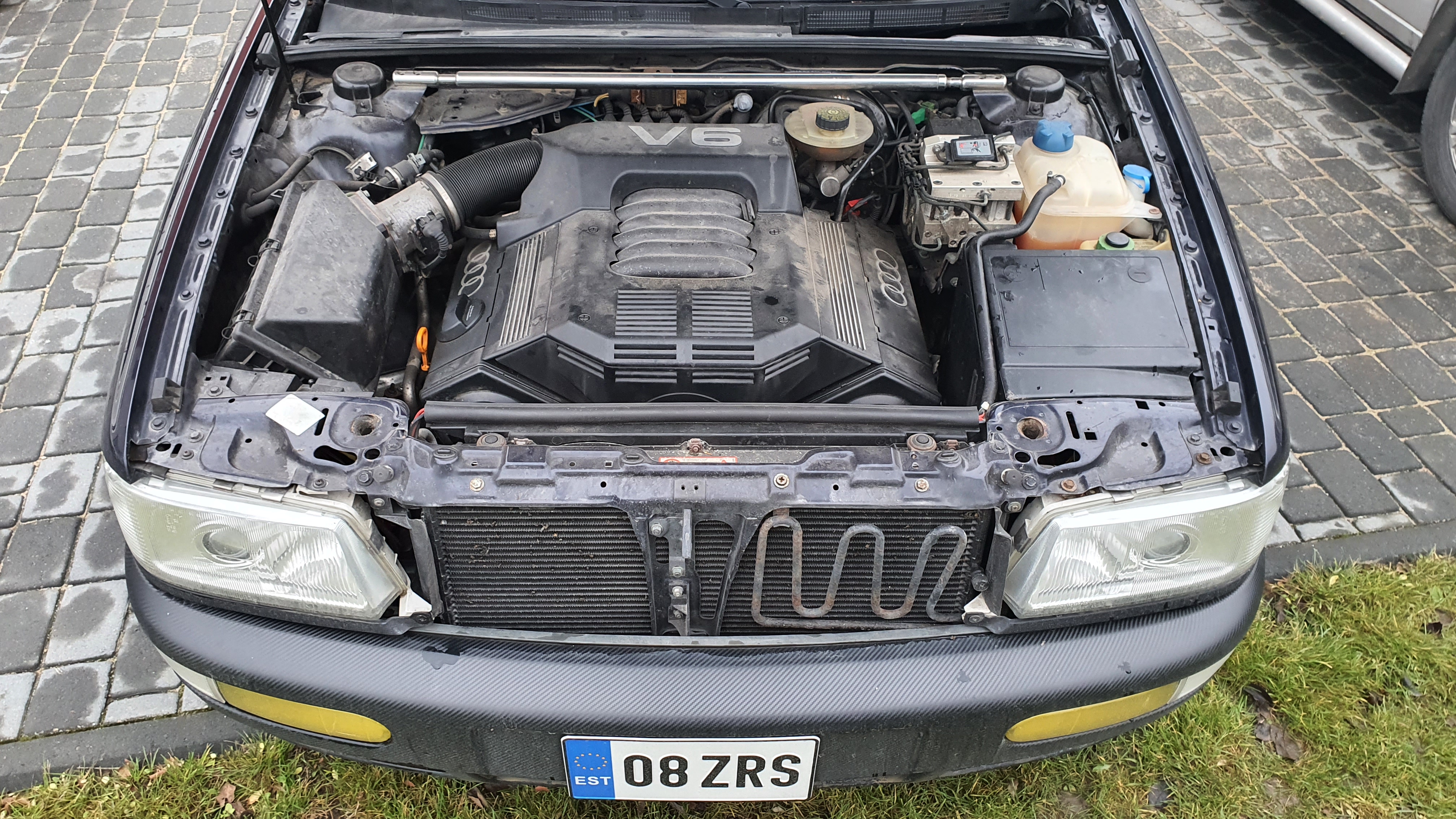

Lõpuks saab hakata ühe silmaga suvesse vaatama.
V6 originaal radikas siiski käiku ei läinud, kuna jäi mitmele asjale jalgu.
https://www.upload.ee/thumb/13035619/received_3029399977347092.jpeg
Pildil olev radikas sai see valitud:
https://fmic.eu/en/uklad-chlodzenia/182945-racing-radiator-fmicpro-volkswagen-golf-1999-2002.html
Vilumaa
postitati 01.05.21 08:35 Tsiteeri
Esimene proovisõit on tehtud ja emotsioonid on laes.
Tulemus sai vägagi ootuspärane
https://www.upload.ee/thumb/13103871/IMG_20210429_220227_124.jpg https://www.upload.ee/thumb/13103869/20210429_150921.jpg
