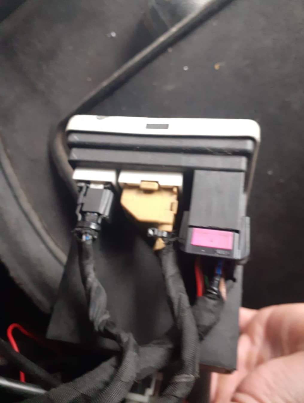

Pumba kood on 8L0 862 257 L, vaatan, et seal teemas on sellise koodiga pump täitsa olemas, kas mul siis piisab ainult sobiva sagedusega võtme otsimisest ja antenni paigaldamisest? Arvutiga õpetamine ka muidugi.
Mul on samamoodi kodeeritud, et 5kmh peal lähevad uksed lukku ja võtme süütelukust ära võtad, siis tulevad lahti.On ka see haa tüüpi tavaline võti
https://www.upload.ee/thumb/11108711/84977141_210907133383416_5831254085344428032_n.jpg
Selliste pistikutega
https://www.upload.ee/thumb/11108733/84260115_142114706843015_8496780719899541504_n.jpg

Minu autol oli originaalis see sama 8L0 862 257 L pump peal, aga sellel puudub RF vastuvõtja sees.
Sul on vaja näiteks 8L0 862 257 G (see on küll alarmiga pump, aga ilma alarmi mooduli ja mahu anduriteta see mul mingeid probleeme ei tekitanud) + antenni + pulti.
Sobivate pumpade koodid peaksid leidma SIIT. Pead vaatama, et pistikud sobiks, voolikute arv sobiks, kasutus aasta oleks sama (1997-1999) ja kindlasti siis, et oleks "-with rf remote control" (aga mitte see 315MHz ehk USA/Canada versioon).
Kui tahad suunatuled ka vilkuma saada lukustamisel/avamisel, siis on vaja natuke juhtmeid (ees parema A-piilari all mingi 10cm jupp + üks juhe veel sealt vasaku A-piilari juurde viia armatuuri alt).
Kiire pilgu peale viskamisel, võiks sobivad olla need pumbad:
8L0 862 257 D
8L0 862 257 G
8L0 862 257 K
8L0 862 257 P
