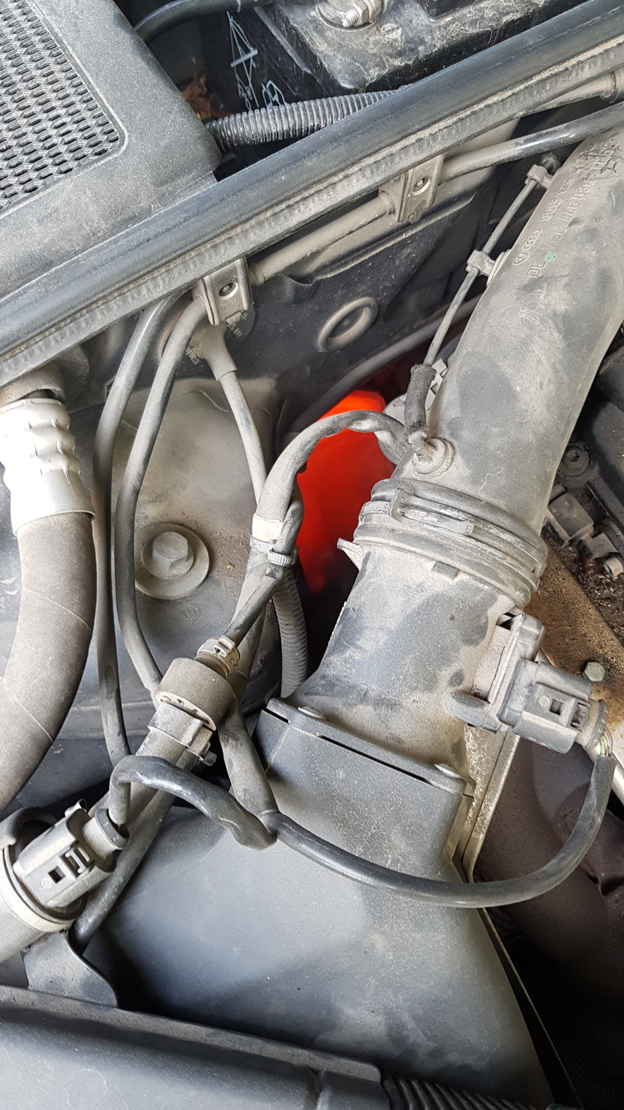

Mure autoga (Audi A4, B7, 1.6 bensiin, läbisõit ca 145'000 km) - paar nädalat tagasi hakkas auto linnasõidul nö puterdama, jõud kadus ära ning kollane mootorituli läks põlema. Mingil hetkel tuvastasin, et see näib juhtuvat eelkõige just siis, kui pidurdan tugevalt, nt enne ristmikule jõudmist (nt juhtus Tartus kaks korda täpselt ühes ja samas kohas ning trajektooril, enne stop-märki). Peale paarikordset sõitmist ja taaskordset puterdamist ning vaevu kojujõudmist tegin kapotikaane lahti ning pilt avanes selline nagu siin allpool (klikk pildil suuremaks):
https://www.upload.ee/thumb/10314756/addklgceidjipcoh.jpg
Ehk siis katalüsaator hõõgus tulipunaselt ning kõrvalt tuli ka juba väikest tossu (ilmselt sulatas midagi). Remondis vahetati katalüsaator ära, peale seda sai tehtud pikem sõit ca 140 km, ning siis kohapeal peale ühte lühemat linnasõitu hakkas jälle puterdama ning katalüsaator uuesti hõõguma. Veakoodis näitas, et misfire detected paaris silindris. Seejärel sõit ühte kohalikku töökotta kus vahetati ära süütepoolid ning ise vahetasin ära küünlad.
Seejärel sai uuesti koju sõidetud, kollast põlema pole läinud, aga jätkuvalt on mingi imelik anomaalia, mis algas samal ajal kui puterdamine - näiteks välistemperatuuri näitab vähemalt 1,5 -2 kraadi võrra kõrgemana kui tegelikult on - nii pikemal sõidul kui linnas. Varem pole sellist asja üldse täheldanud. Ning tundub ka, et ei jahuta korralikult autot ka seestpoolt (kliimat täideti eelmine aasta).
Samuti, mis hetkel tundub imelik, aga ma pole varem seda kunagi kontrollinud/katsunud, on juhipoolses osas, kui katsuda käega rooli alt jalgada juurest paremalt poolt, siis on seal mingi plastikust toru, mis läheb isegi peale lühemat linnasõitu täitsa kuumaks. Mitte soojaks, vaid ikka korralikult kuumaks Võimalik, et peabki minema, aga igaljuhul tundub sealt kiirgavat samuti kuumust, mis autot kütab.
Ühesõnaga - kas on kellelgi mõtteid, mis jama autoga võib lahti olla?! Väikesed lapsed on samuti autos, seega ei tahaks väga riskida kusagil linnast väljas teeäärde jäämisega või linnas endas auto põlemaminekuga vmt.
Paar mõtet tekkis.
- kat vahetati sul ära ilmaasjata ja see on mahavisatud raha.
Mine sinna tagasi, kus vahetati ja küsi vana kat tagasi, enne kui nad selle kokkuostu viivad ja selle eest palju raha saavad.
Ja mitte selle pärast pole seda sulle tagasi vaja, et ise kokkuostu viia, vaid selle pärast, et see uus, mille nad sulle mootorit kontrollimata alla toppisid, on vblla sitem, kui see vana originaal oli.
Ja selge see, et hõõgumise põhjus oli süütepoolides/küünaldes, osa kütet lendas mootorist põlemata läbi ja hakkas alles all katis põlema. See ajaski ta hõõguma.
Välistemperatuur tundub sulle, sa ei tea ju, palju on tegelik, või kas varem näitas õigesti. Pealegi, see ei puutu auto töötamise puhul asjasse.
Rooli alla ära oma käsi topi, lõhud seal veel midagi ära, endal lapsed autos.
