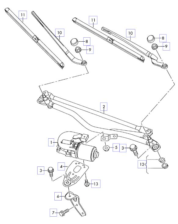

Mõned järgmised pildid netist laenatud (mingi inglise auto), kuna ei olnud meeles õigel ajal telefoni taskust välja võtta.
Tööd

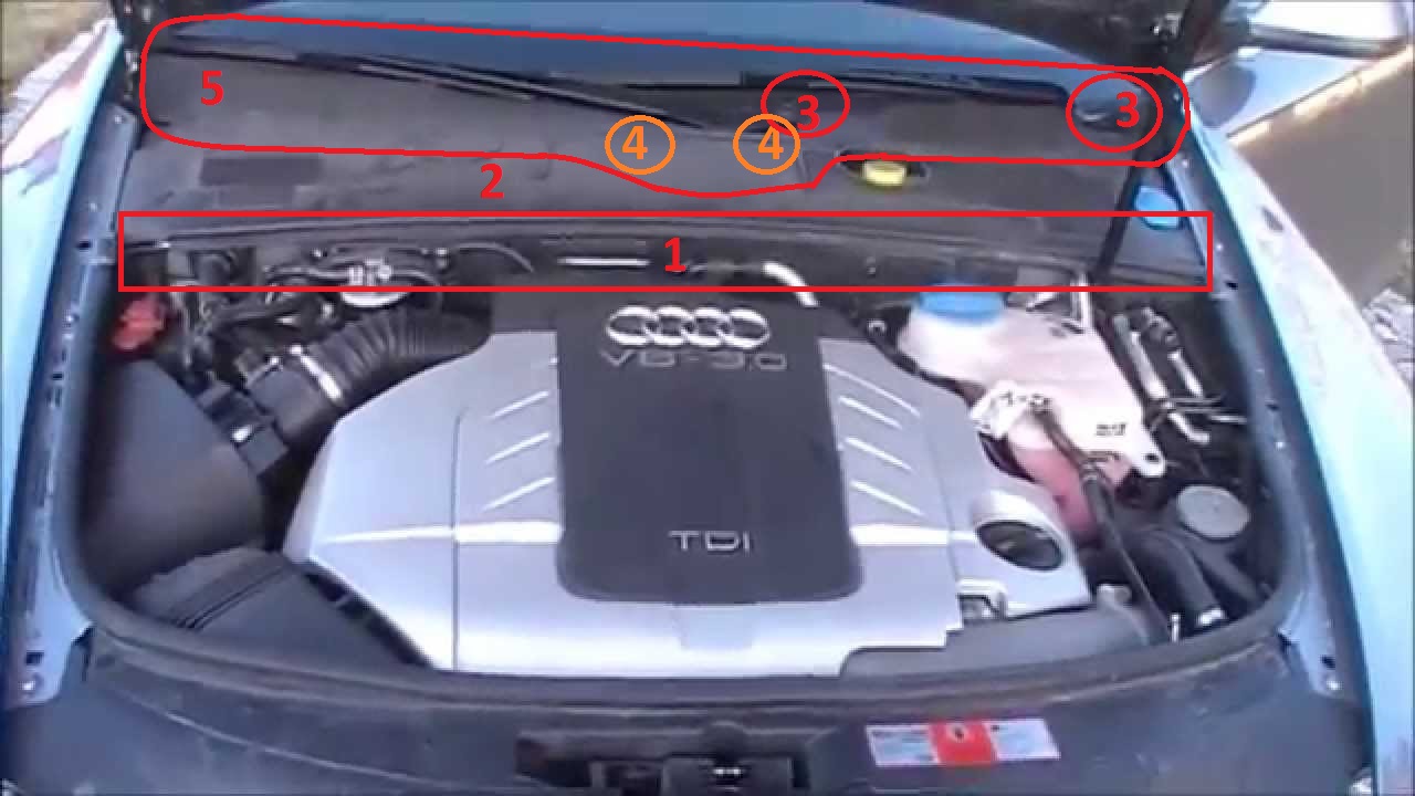

1) kapott lahti
https://www.upload.ee/thumb/10221056/1.jpg

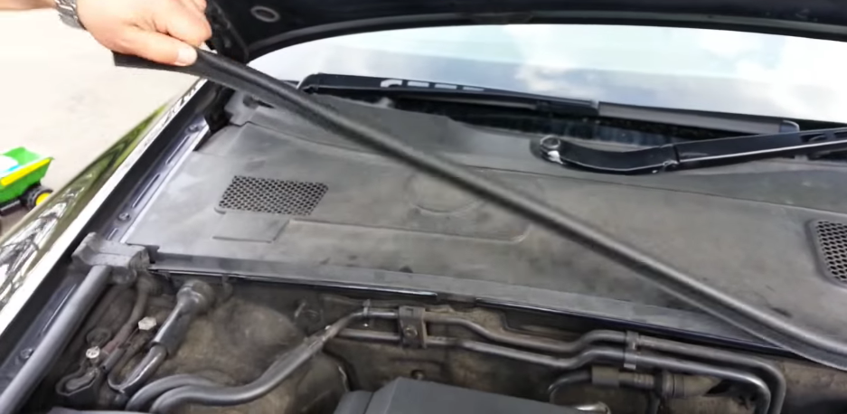

2) tõmba tihend ära, üles suunda, märgitud esimesel pildil nr 1
https://www.upload.ee/thumb/10221057/2.png
3) tõmba ära katteplastik. See käib ettepoole, auto nina suunas. Märgitud esimesel pildil nr 2.
4) pane kruvikas alla ning tõmba ära kojameeste pealsed plastkorgid. Märgitud esimesel pildil nr 3.
4.1) 13 padrun ja keera kojameestelt mutrid pealt.
4.2) eemalda kojamehe varred. Soovitan neid eelnevalt määrida. Kui normaalsed, tulevad lihtsalt ära. Kui ei, võiks kasutada tõmmitsaid.

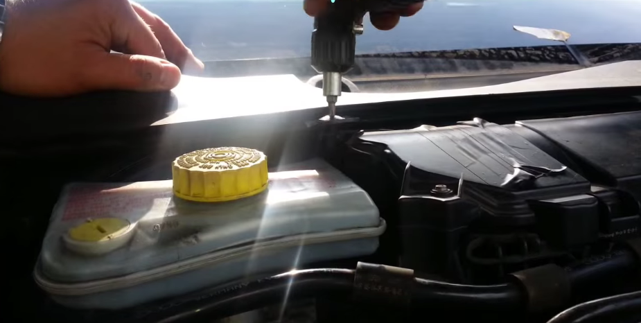

5) torx25 ja keera lahti kaks kruvi, asukoht märgitud esimesel pildil oranzi värviga ja number 4.
https://www.upload.ee/thumb/10221058/3.png
6) viimane plastik. See tõmba otse üles. Istub klaasi all olevas soones sees. Tagasi pannes õrnalt suruda ta soonde tagasi.
7) Pärast plastikute eemaldust näeb sellist pilti:

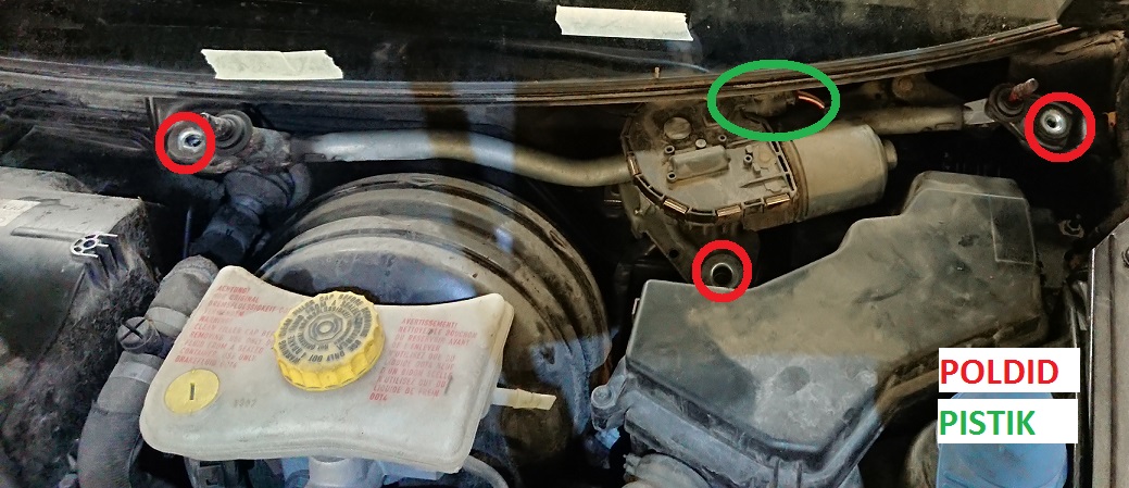

https://www.upload.ee/thumb/10221123/DSC_1869.JPG
Keera lahti 3x M10 polti. Märgitud eelmisel joonisel punaste ringidega.
8) liiguta hoovastikku veidikene juhi poole, tõmba ette auto esiotsa poole ja väljas ta ongi.
9) aja kruvikas pistiku kõrva vahele, veidi vajuta ja tõmba pistik välja. Märgitud eelmisel joonisel rohelisega.
10) ja hoovastik ongi käes.

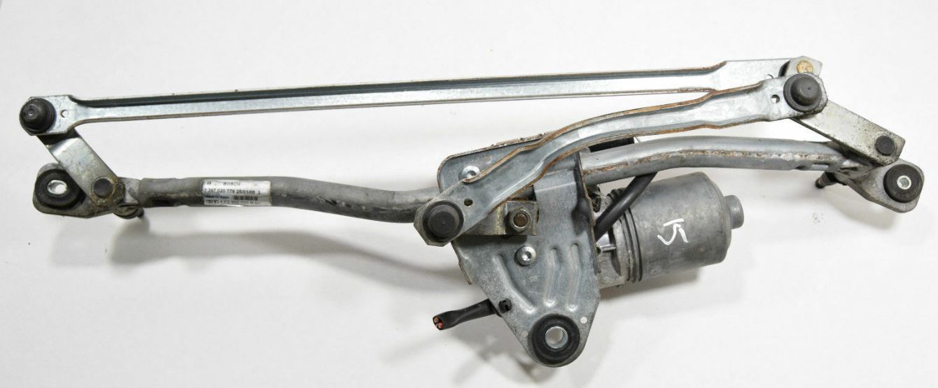

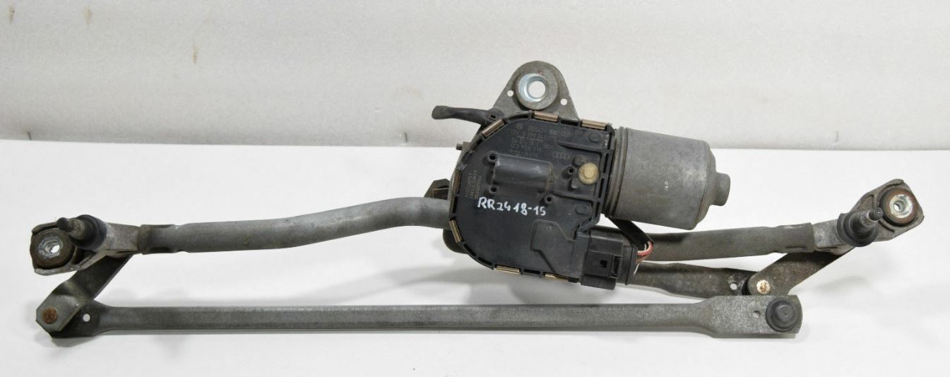

Panen netist võetud pildi ka veel siia vahele:
https://www.upload.ee/thumb/10223332/Pictur1.JPG https://www.upload.ee/thumb/10223333/Pictur2.JPG

Väike pilt ka, et tegu on suhteliselt lihtsa hoovastikuga:
https://www.upload.ee/thumb/10220981/A6C6kojameestehoovastik.JPG
Ning hoovastik käib mängleva kerglusega ning kojamehed pühivad vähemalt kiiresti :)
