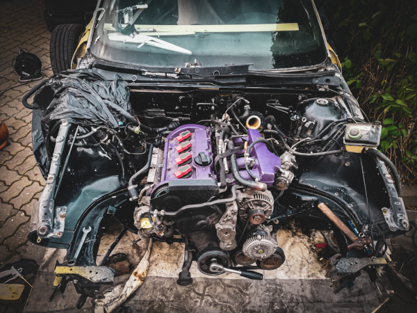

Vahepeal siis said keevitatud B4 mootori kronsad, uued mootoripadjad ja mootor vaheletõstetud
https://www.upload.ee/thumb/10058670/LRM_EXPORT_194447428642724_20190525_202330530.jpeg
Kohe sai kinnitust see, et B3 sillatala ikkagi ei sobi sinna. Poolsenti jäi pukside kerevahele ja sillatala oli vastu karterit. Esialgu sai siis mootorit ~1,2cm tõstetud. Sillatala sai ilusti kinni, aga esimene mootorikäpp ei taha enam kuidagi pessa sobida. Võimalus oleks sinna veel mingi flants teha, aga kergem/mõistlikum võtta ikkagi B4 sillatala, et kõik istuks nii nagu peab.
Alguses mõtlesin, et panen juhtmestiku peale, eks kunagi teeb viisakamaks. Aga teada värk on see, et see olekski nii jäänud. Võtsin siis kätte ja arutasin juhtmestiku laiali. nüüd kõik kaablid mõistliku pikkusega ja praktiliselt kõik jooksevad kuskilit äärealt/peidust.
https://www.upload.ee/thumb/10058681/IMG_20190604_193339.jpg
Õhufilter sai toodud võimalikult esitule lähedale ja tehtud väike kate ümber. Tuleks veel soojust peegeldava isolatsiooniga üle teha ja alt peaks tooma ka ühe toru stangevõre juures et võimalikult palju külmaõhku saaks.
