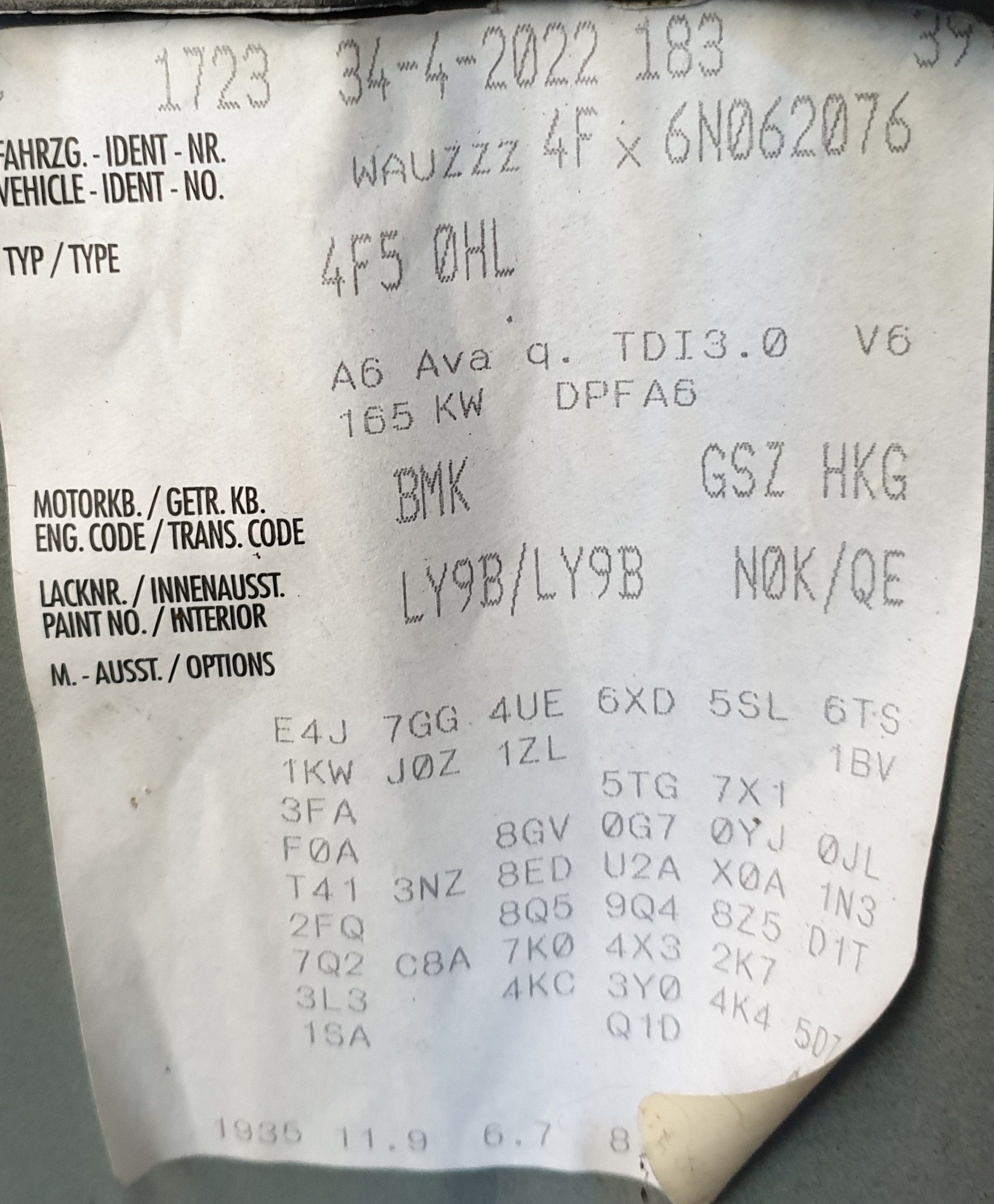

Tänud vastuste eest. Kui selline silt pagassis, siis ees kettad 347mm läbimõõduga ja taga 330mm?
https://www.upload.ee/thumb/9834464/20190402_153911_2.jpg

Esipidurid 1ZL (347mm)
Tagapidurid 1KW (330mm)
Ehk siis kõige suuremad (kallimad) pidurid sellel automudelile :) Üldjuhul letihind on Aeromotorsil kõige soodsam jah, aga tarneaeg ei pruugi tõele vastata. Samas minu kogemus Aeromotorsiga tugineb vaid ühele ostule. Sai enne tellimist üle küsitud, et kas ikka jõuab kindlasti lubatud kuupäevaks. Lubati küll, aga tegelikult jõudis kaup poodi 3 tööpäeva/5 kalendripäeva hiljem. Ehk siis igaks juhuks varu aega.
